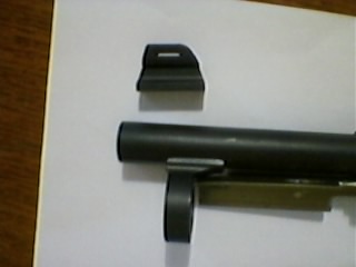

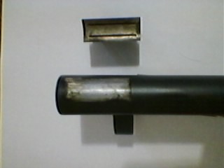

    Угу, ПН-001 ТКП
    Пайке не поддалась - ни дома, ни на заводе изготовителе. Там же, на заводе, ооооочень аккуратно приварили - даже не заметно если спецом не искать.
    И даже не пришлось перепристреливать, да и некогда было, ствол получил назад ваккурат за 2 дня до матча. :)

    При неграмотной пайке можно навредить больше чем при сварке полуавтоматом. Если сварщик профи и понимает,что он варит и где, проблем не будет.

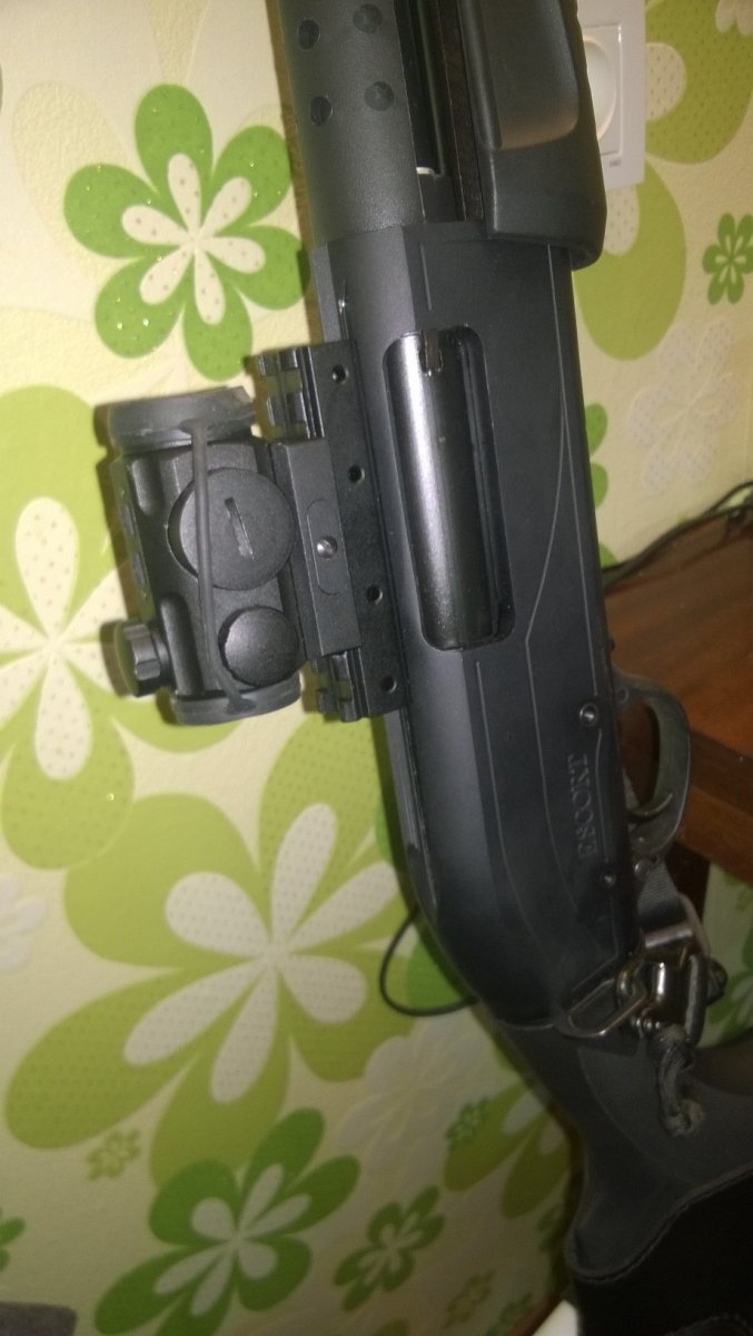

    Переходник ласта/вивер, отлично себя зарекомендовал.
    На алюминиевую ствольную коробку, стальной переходник лучше не ставить, отрицательно скажется разница в твёрдости материалов, разный коэффициент температурного расширения и пр. неприятности, не говоря о неадекватной цене стальных кронштейнов.
    Единственный момент на который стоит обратить внимание, это количество крепёжных винтов. Есть на два, есть на четыре, четыре естественно лучше, равномернее распределяется усилие, да и прижим больше...
    На фото Эскорт МП-а/МП, фото спёрто осюда : http://guns.allzip.org/topic/60/1166349.html

    Сразу о наболевшем. В двух мастерских мне сказали, что всё равно нужно засверливать коробку и прикручивать к ствольной коробке. Иначе держать не будет. Продавец, у которого я заказал планку, себе на Рем на клей мощный (двухкомпонентный эпоксидный) посадил. Но я клеить однозначно не хочу (я так понял, потом не снимешь). А сверлить почти смирился.
    Кстати моя планка имеет два боковых крепёжных винта, и один в другой плоскости сверху прижимает. Может этого будет достаточно?
    Вы с коллиматором много уже настреляли? Не сбивается? Планка не сдвигается?
    P.S. У меня на Узконе такой же точно коллиматор стоит. Отличный калик! А на Хачика я уже другую модель взял.

    Сотни три уже стоит, думаю если бы поехал, то давно. Ничего не сверлил/не клеил, чур меня! Там такой прижимной момент на четырех винтах, мама не горюй, никуда он не денется, вертикальный "стопор" выкинул нафиг. Если у Вас уже есть планка на 2 болта, можно досверлить, но только на оборудовании(не на коленке), ещё стоит посмотреть на угол сопряжения, на дешёвых планках, он бывает заваленный, или слишком тупой(как правило), или слишком острый что тоже случается, лечится напильником.

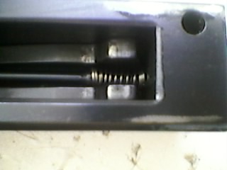

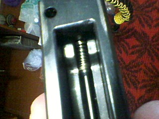

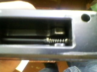

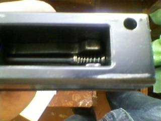

    Настрел более чем скромный - тыщи 4 . Последние 2 года так вообще, наверное с 500 выстрелов сделал - ситуация, понимаешь ли :(
    Кстати из поломок только мушка и пружина ударника лопнула, буквально за неделю до того как мушка отвалилась :) Пружину заменил прямо в поле на пружинку от авторучки и колечко от заколки :) и так настрелял около 200 патронов :)

    Личинка затвора один в один Rem 870!) Можете сфоткать зуб личинки и ответный паз в стволе? Просто интересно, есть износ или нет.

    Износа НЕТ. Фоткать лень :)
