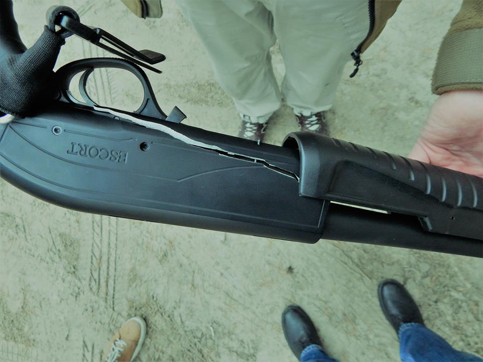

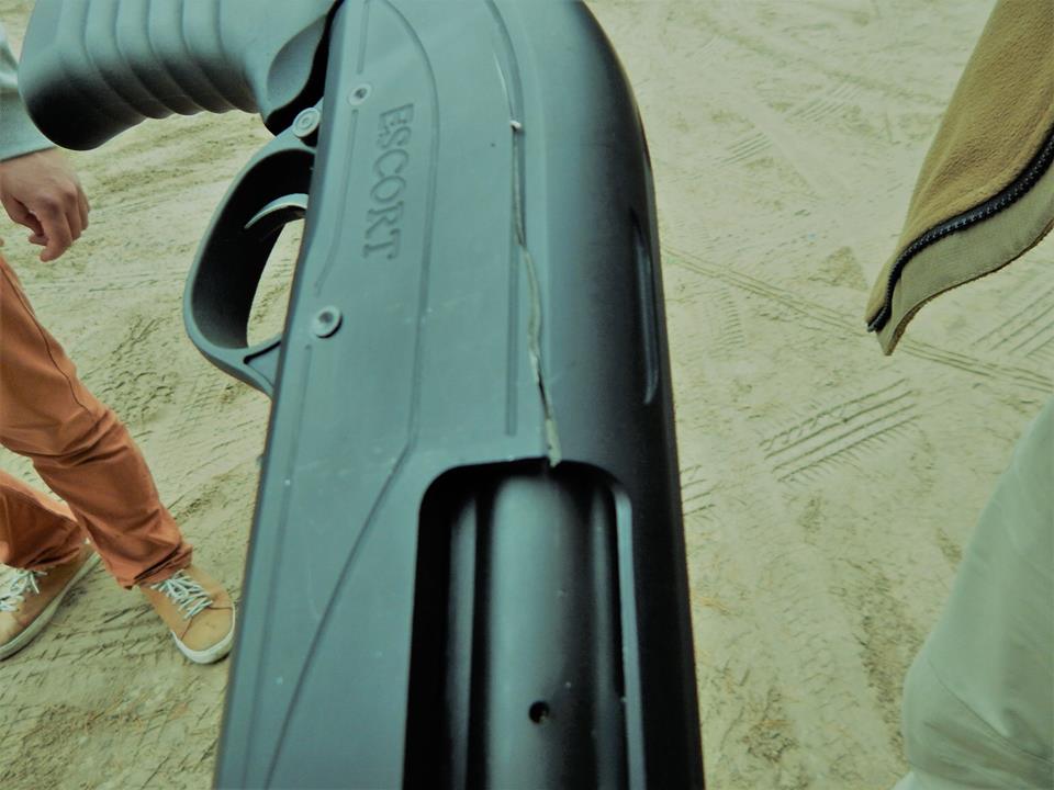

  8. Dr.Gonzo
    Dr.Gonzo Major
    2.750
    Київ(Позняки, піраміда) Україна
    Фотки с ФБ. Подробностей пишут нема.......

  10. Dr.Gonzo
    Dr.Gonzo Major
    2.750
    Как мне видится, судя по тюнингу, стрелок опытный. Могу предположить самокрут. Подобная ситуация могла произойти и у меня. Приславутый преднатяг, плюс не спрессованный, поджатый, пороховой заряд. Во время выстрела пуля покинула патронник и застряла сантиметрах в 10 от патронника, преднатяг сработал, гильза вылетела, а вместе с ней и часть пороха который не успел даже загореться. Прекратил стрельбу так как не увидел прихода пули.Веточка в ствол, пуля сидит... Если не обращать внимания на приходы пуль, то может закончится вот такой печальной историей. Ну и патроны тоже нужно крутить предельно внимательно. Если уже есть какие то эксперементальнные, то их откладывать как то отдельно и стрелять по одному.

  18. Dr.Gonzo
    Dr.Gonzo Major
    2.750
    Юзаю такой, калибрует норм.первое время бил молотком, в результате плющило рант гильзы, как следствие задержки и не подачи. Потом купил УПС, и всё стало на свои места))
    Андрюха, это паренёк Венн из темы сфоткал у когото случайного, наврядли появятся на райберте запчасти((

  19. Dr.Gonzo
    Dr.Gonzo Major
    2.750
    Кстати, по фото, обратите внимание что курок стоит на боевом взводе судя по разопщителю, однозначно открылся затвор и наделал дел((Жаль что комрад не наш, хотелось бы посмотреть что с зубом личинки случилось. Судя по тому что разорвало ствольную коробку, рама затвора достаточно крепкая.

  23. Romych
    Romych Oberleutnant
    1.948
    Київ
    Да, похоже, что именно так. По положению цевья видно, что затвор отошел назад на пару сантиметров. Произошел выстрел при не полностью закрытом затворе. Затвор заклинило, а так как личинка давила вверх, а затворная рама - вниз, то коробку и разорвало.
