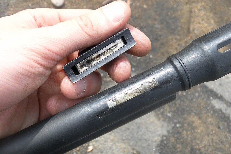

    Причем это рабочая ласта. В суботу перепиливал дружбану переходник с ласты на вивер, так на своём и проверял. Толя кстати, винты на пикатини открути и обильно залей лаком перед закруткой, ну или какой то фиксатор резьбы заправь в гнёзда. Планка со временем откручивается зараза(

    Це перше що я зробив після покупки, садив на манолівський анаеробний фіксатор. До речі - в основі мушки теж стоїть фіксатор, під шестигранник - як він себе поводить?

    Толя, там основную нагрузку несёт штифт, я снимал мушку. Шестигранник там вообще не нужен. Вместо штифта нарезалрезьбу и поставил винт. По поводу запроса по ношению, Иван, 99.9% что ответа не будет, он банально затеряется, или получиш невнятную отпискус цитированием закона в лучшем случае.

    Я так понял, на фото мушка вместе с оторванным основанием? Судя по всему - это не ужик 16-й. Откуда фото? Кстати, я мушку снимал, но так и не понял - основание на которое она крепится припаяно к стволу? Или приклеено? Кто знает? И еще дурацкий вопрос - можно ли это основание перенести в другое место ствола и как (вместе с мушкой ес..но)?

    На фото основание отломано. Основание паяется. Перенести можно.
