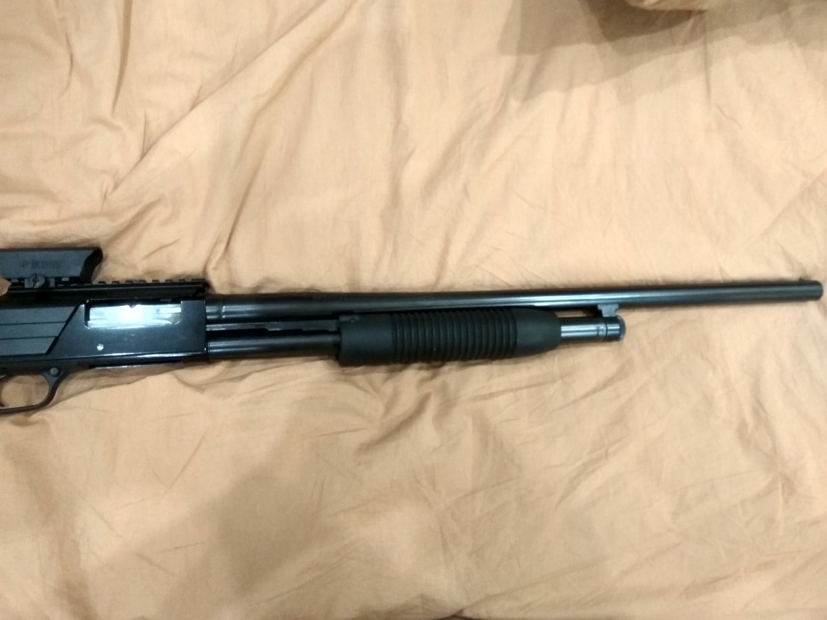

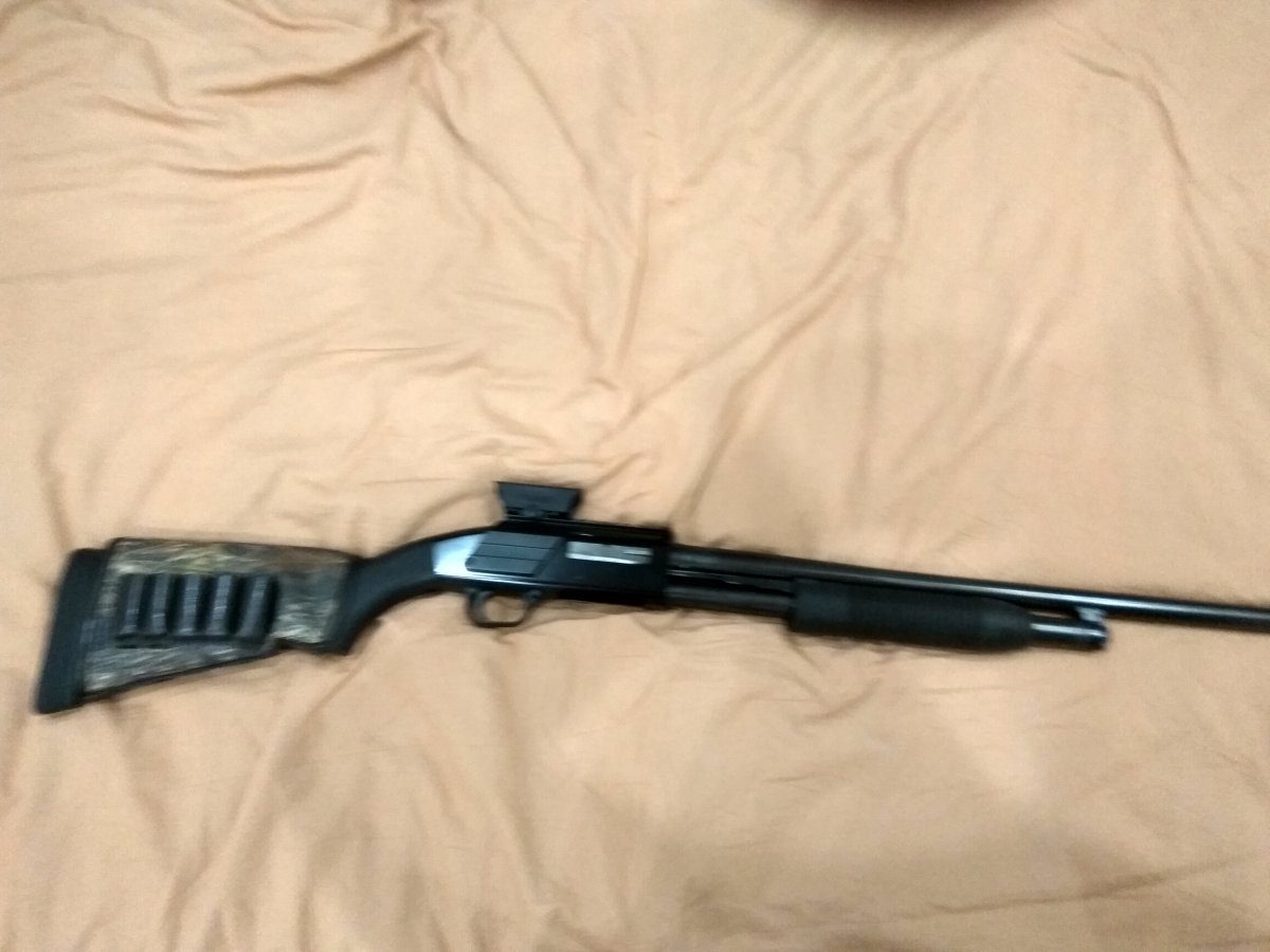

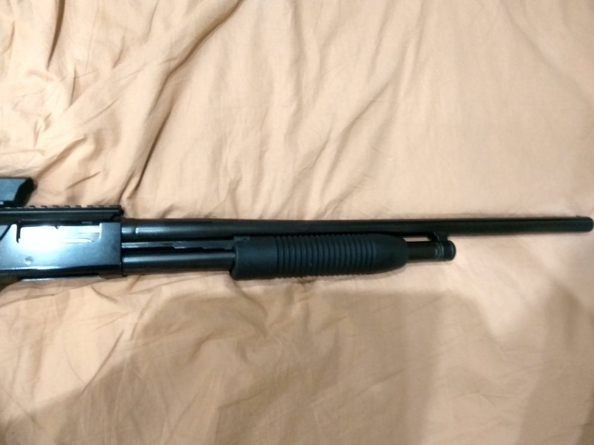

    Сафарік занятний. Ствол 55 чи таки 51см? Що там за назва? З мобіли не розберу.

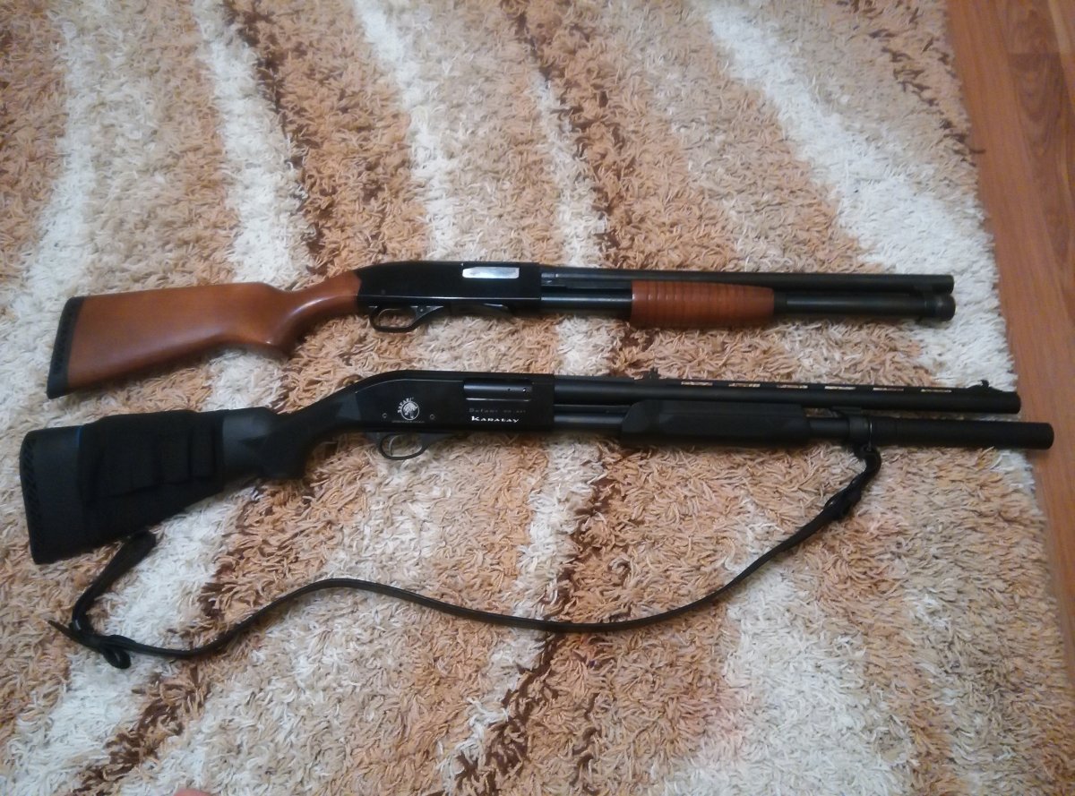

    Які ж вони однакові?!!

    51 см с планкой, хороший ствол, но надо было брать 47 см пулевой. Это ПН-001

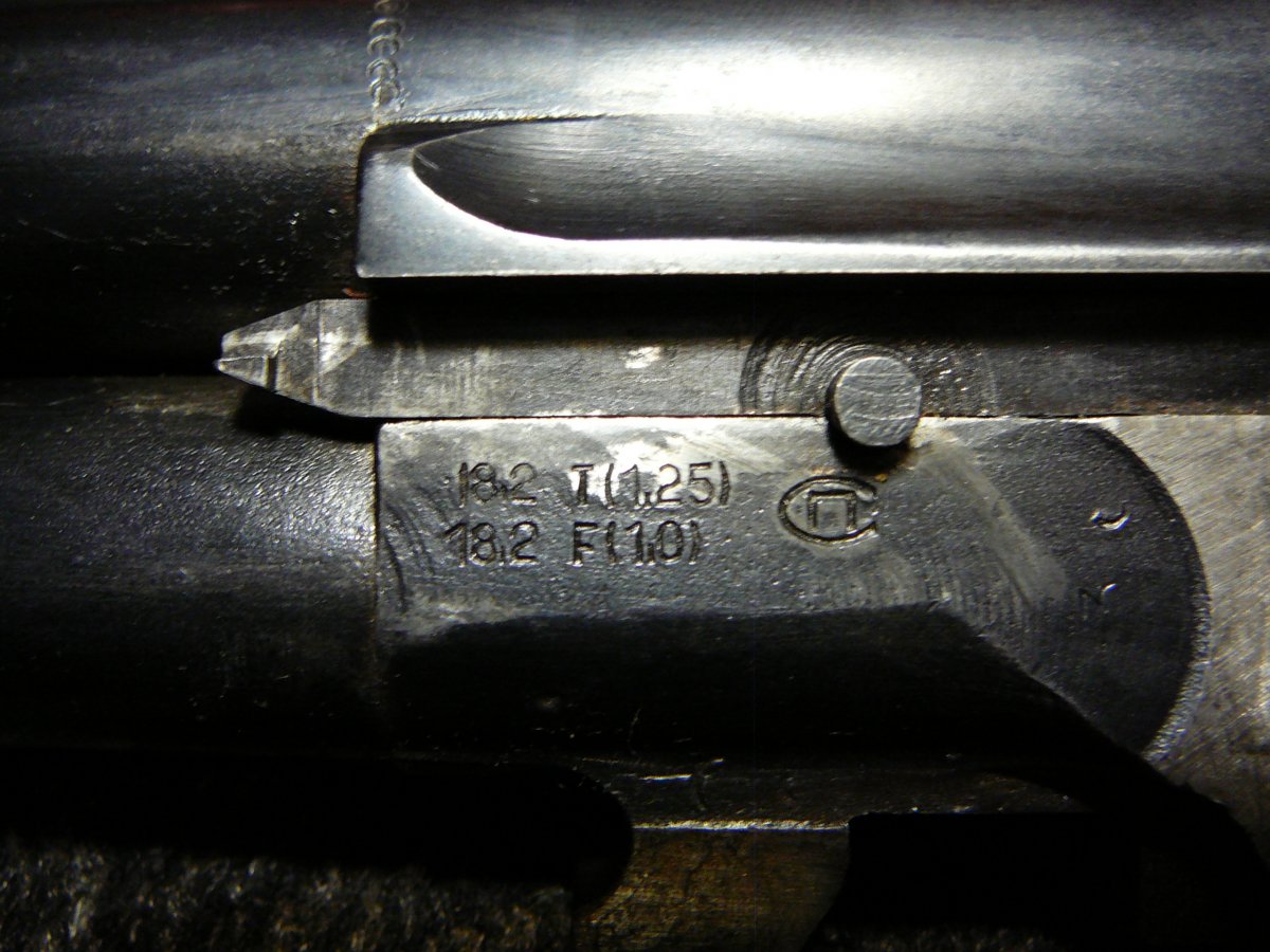

    Я всю свою охотничью практику (с 1989 года) стрелял по зверю калиберной Диаболо из дульного сужения 1,25мм( усиленный чок - верхний ствол на моем ИЖе). Особенно хорошо проходила чеки Диаболо с зубчиками. С пояском не использовал. Остальные калиберные пр-ва СССР (из тех, что мне тогда попадались) в такие чоки не пролазили.

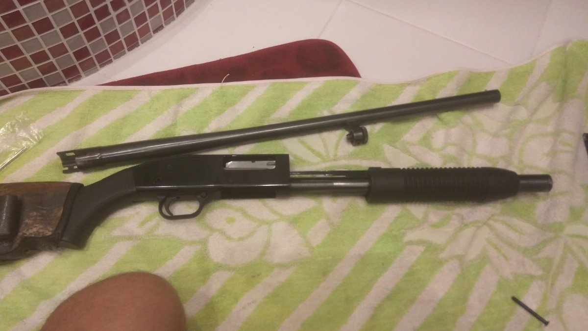

    Благодарю еще раз , воспользовался услугами этого мастера вот что вышло , как по мне то супер , скажу сразу в жизни наааамного лучше чем кажется на фото. да и я не проф. фотограф с мыльницей за 1к дол.
    фото до на зеленом полотенце.

    Ну и отлично, рад что помог!) Выглядит очень хорошо, надеюсь и держатся будет как надо!)

    Каліберною кулею стріляти з чоковими звуженнями не варто! Підкаліберною ... напевно можна, не пробував.
