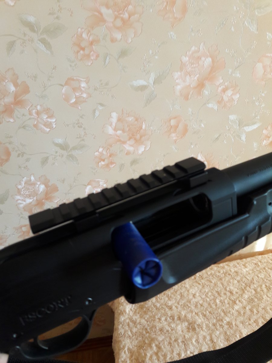

    Ребята, доброго дня! У меня Hatsan Aimguard (помпа). Есть вопрос касательно застревания донцем гильзы в стальной коробке после экстракции из патронника. Иногда ее даже перекручивает задом на перед. Многие пишут мне что я не достаточно сильно работаю цевьем. Но это не так. На каждый 5й патрон происходит такая проблема. Для наглядности использовал фальш патрон. Кто сталкивался с такой проблемой и как ее решили?

    Слишком интенсивно стреляете может? У меня такое было при не очень хорошо откалиброванном самокруте + динамичная быстрая стрельба

    А какой настрел у ружья? Если новое, то обкатку еще не прошло, всякое может быть

    Согласен, можно еще посмотреть зуб экстрактора... если оно новое "с коробки" может такое наблюдаться... опять же движения цевья - или очень агрессивные или немного вялые.
    P.S ружейные "ГУРУ" говорят оно должно "притиреться", или сделать это самому - но "без фанатизма".

    Ну 300-400патронов я уже отстрелял. Сколько нужно на притоку?

    Оно вроде как в патронах не очень всегда ясно "когда уже притерлось", просто Вы должны чувствовать тактильно и на слух как работает затвор и весь механизм.
    Или может дать мастеру ружейному, он бысто определит в чем причина - боеприпас, затвор, тяги... а по Вашему желанию даже устранит этот "дефект".

    У меня такое было на Узконе после покупки . Сейчас случается, но реже. Причем заметил, что нестреляный патрон всегда выбрасывает четко, а пустую гильзу иногда переворачивает в окне задом наперед. Т.е. закраина гильзы срывается с зуба выбрасывателя еще до того как донце ударит в отражатель. Пока ничего не делал. Буду смотреть как дальше. Просто стреляю в последнее время очень редко. Тяжело получить внятную статистику.

    Переворот гильзы задом наперёд уйдёт с настрелом, помпу нужно чувствовать)) По поводу застревания, пройдёт после 100-200 выстрелов, или отполировать патроник, я полировал попустило сразу.
