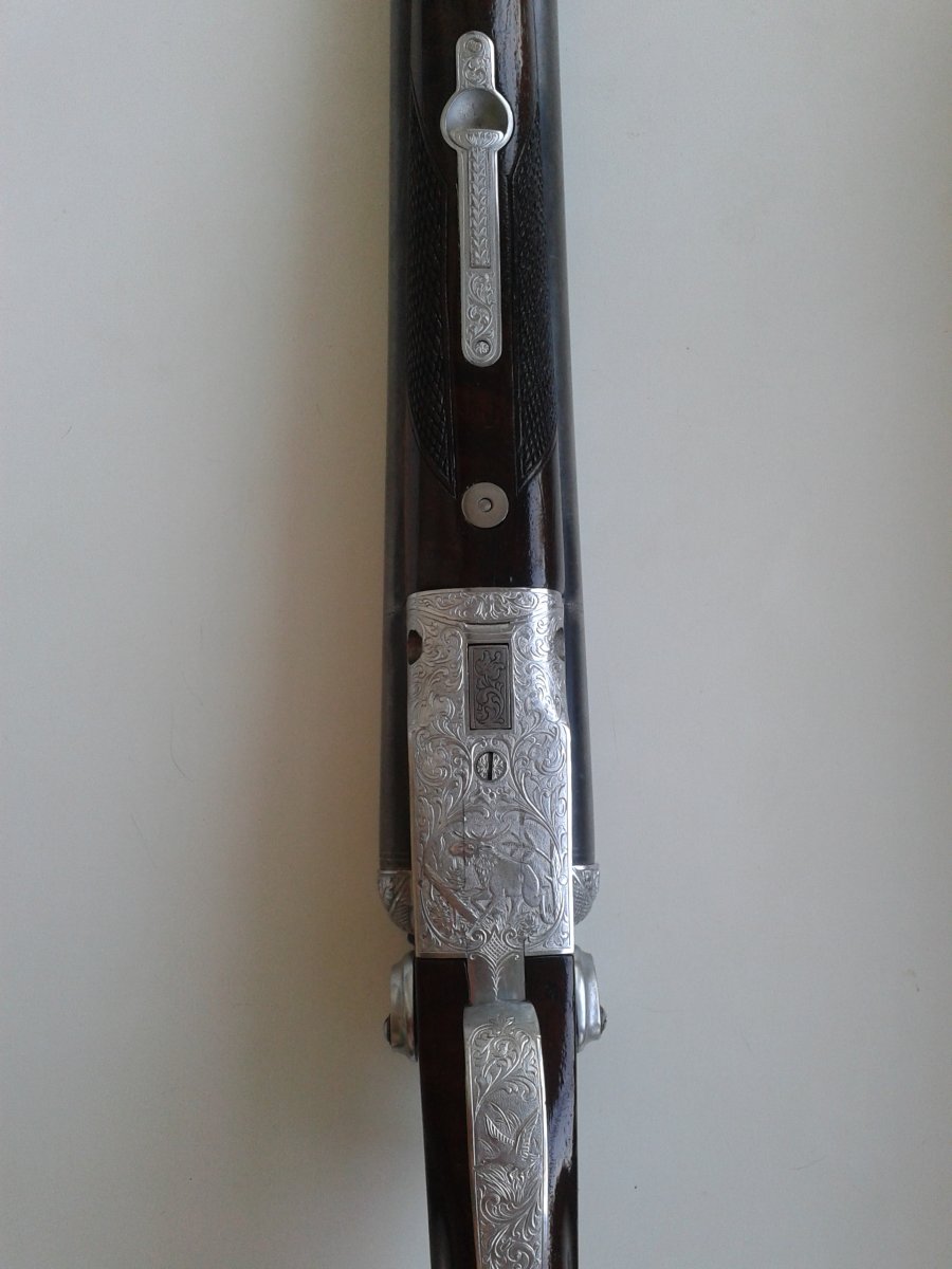

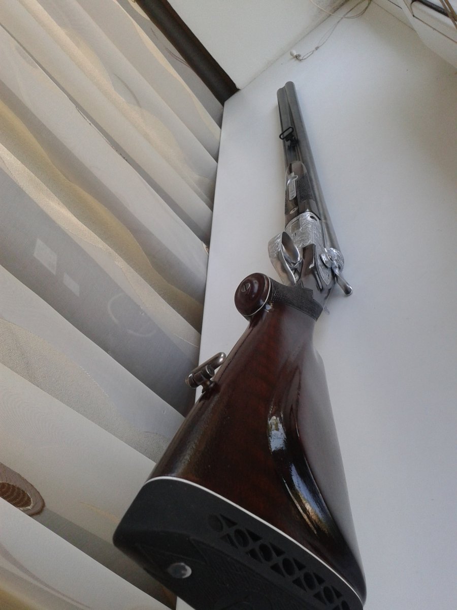

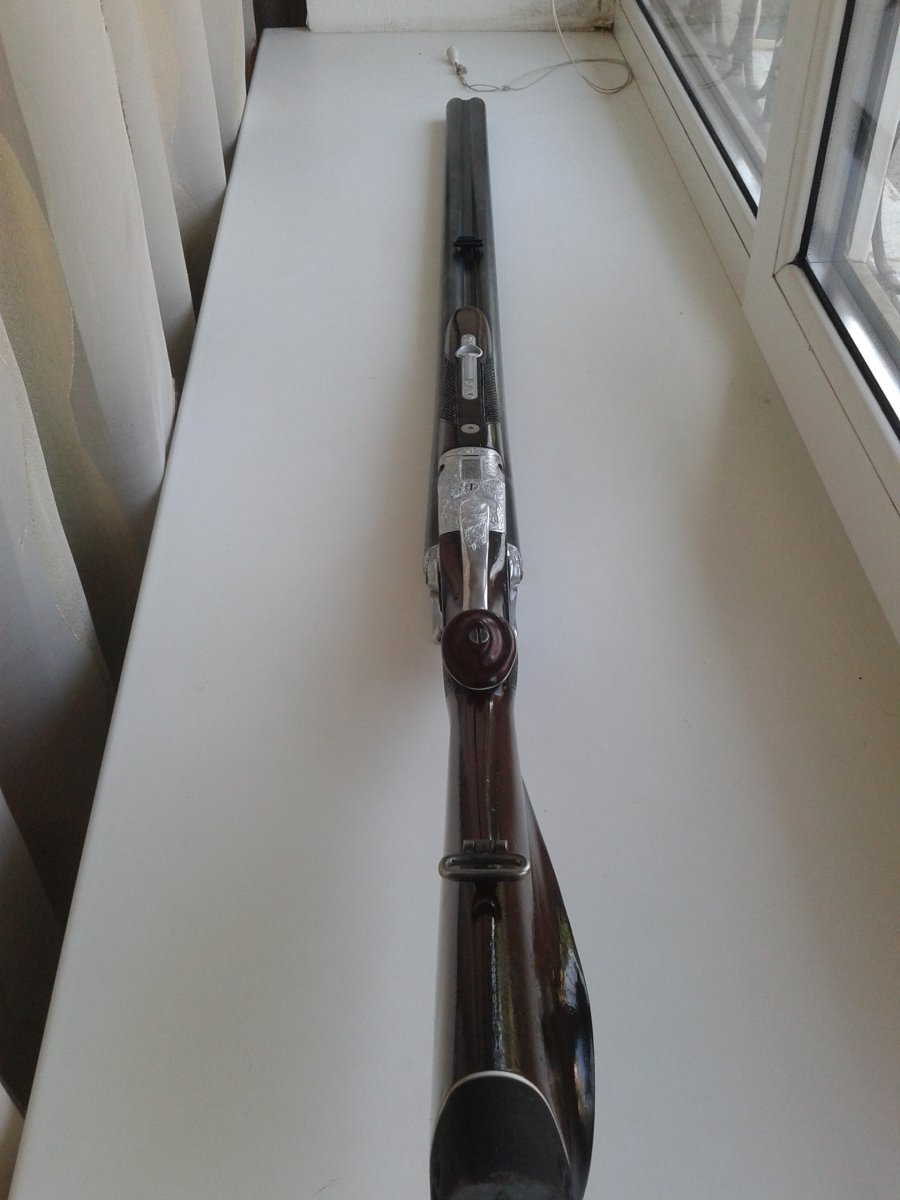

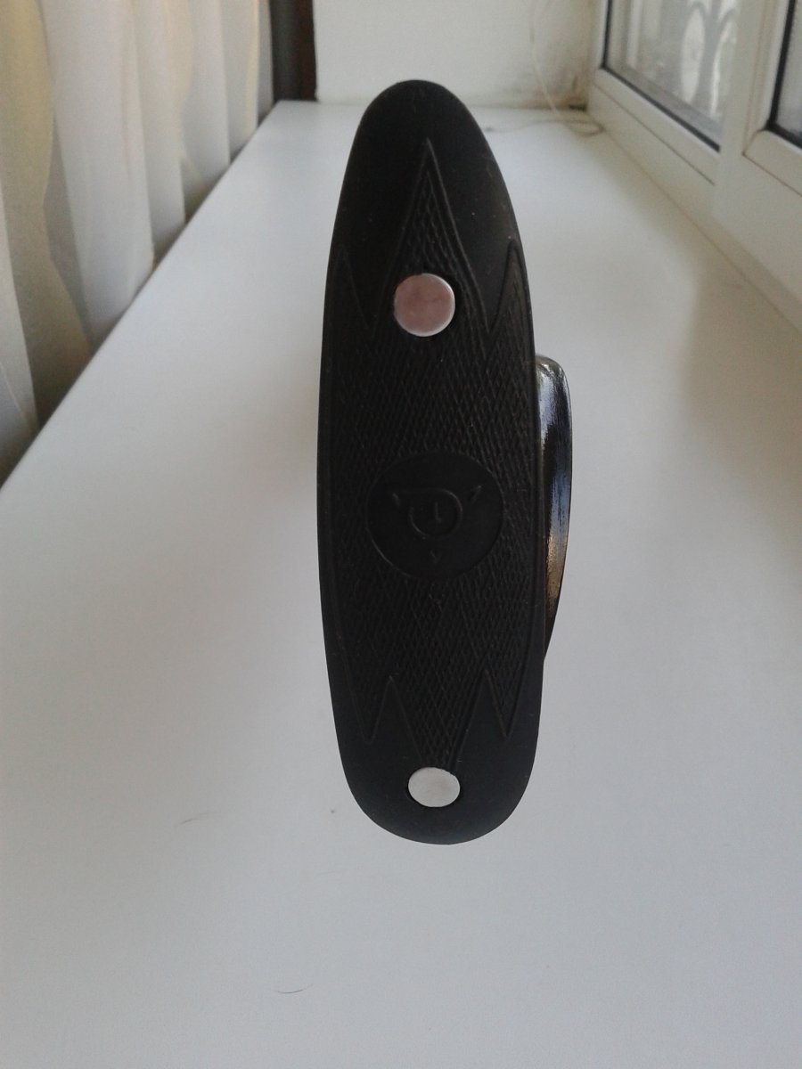

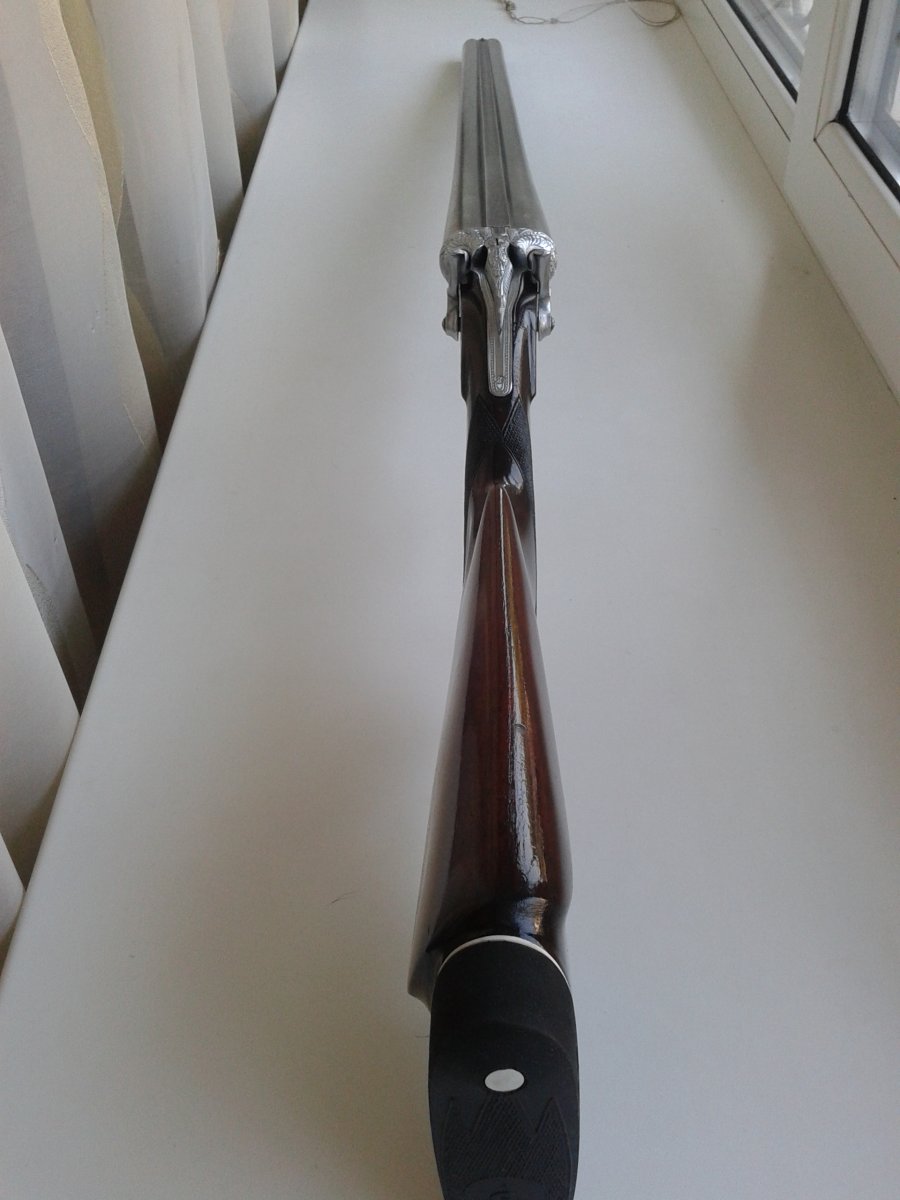

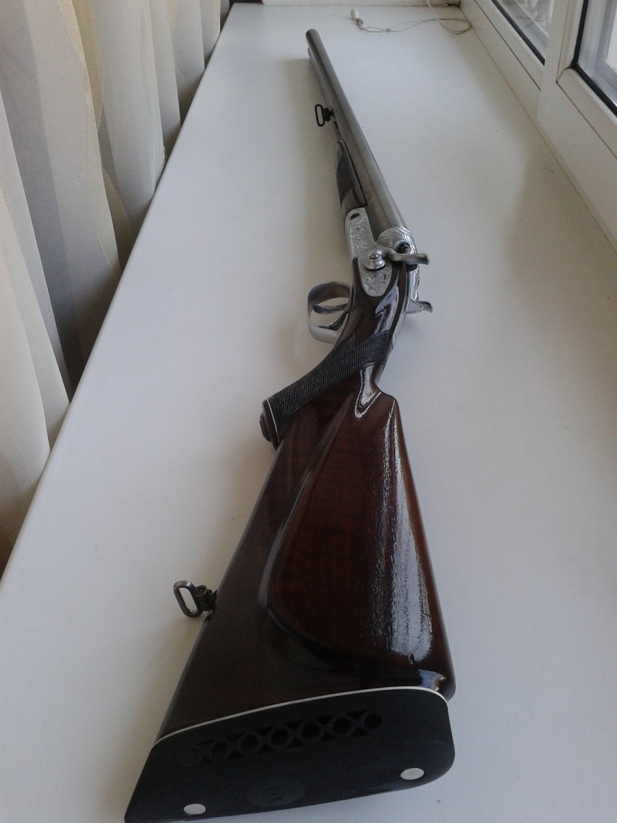

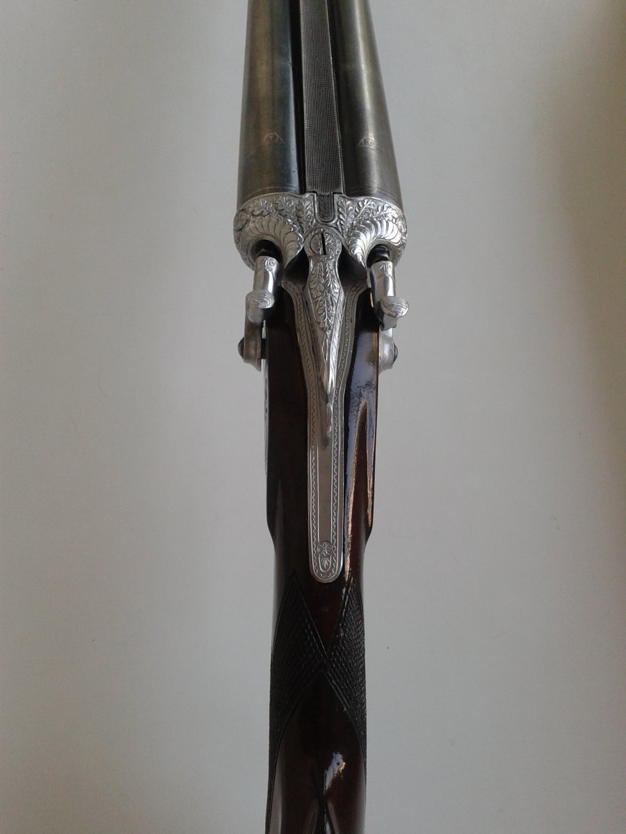

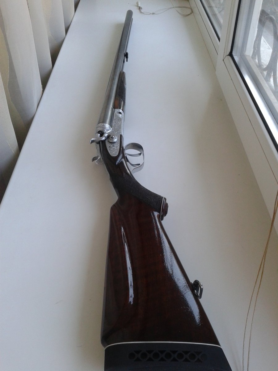

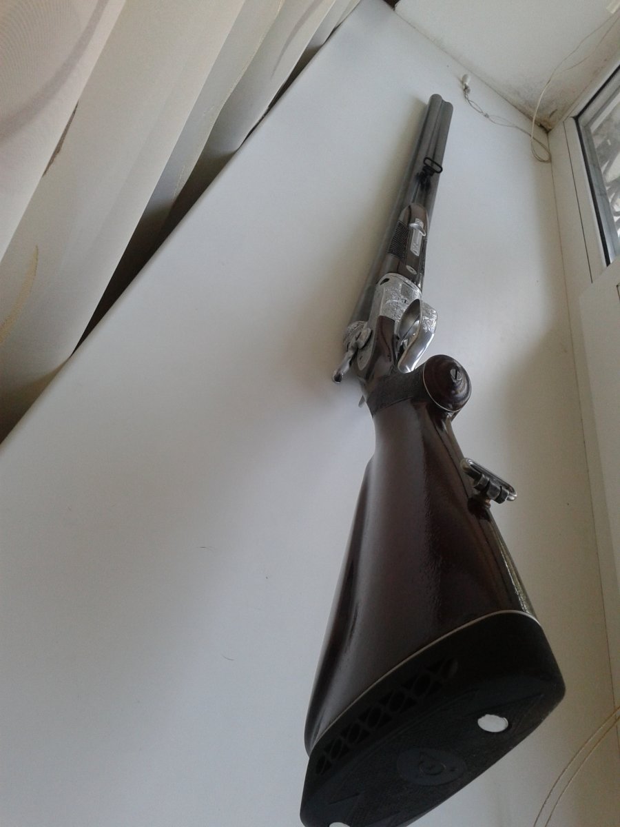

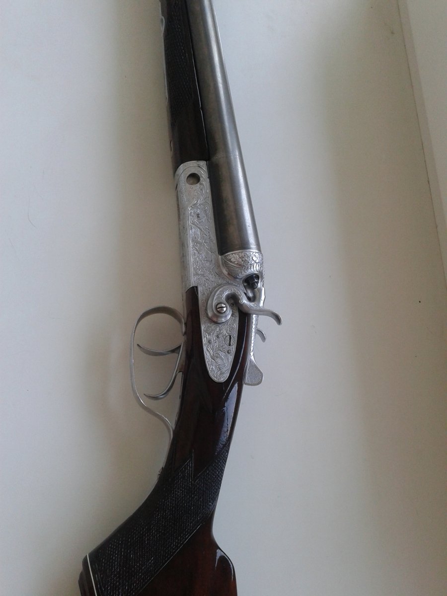

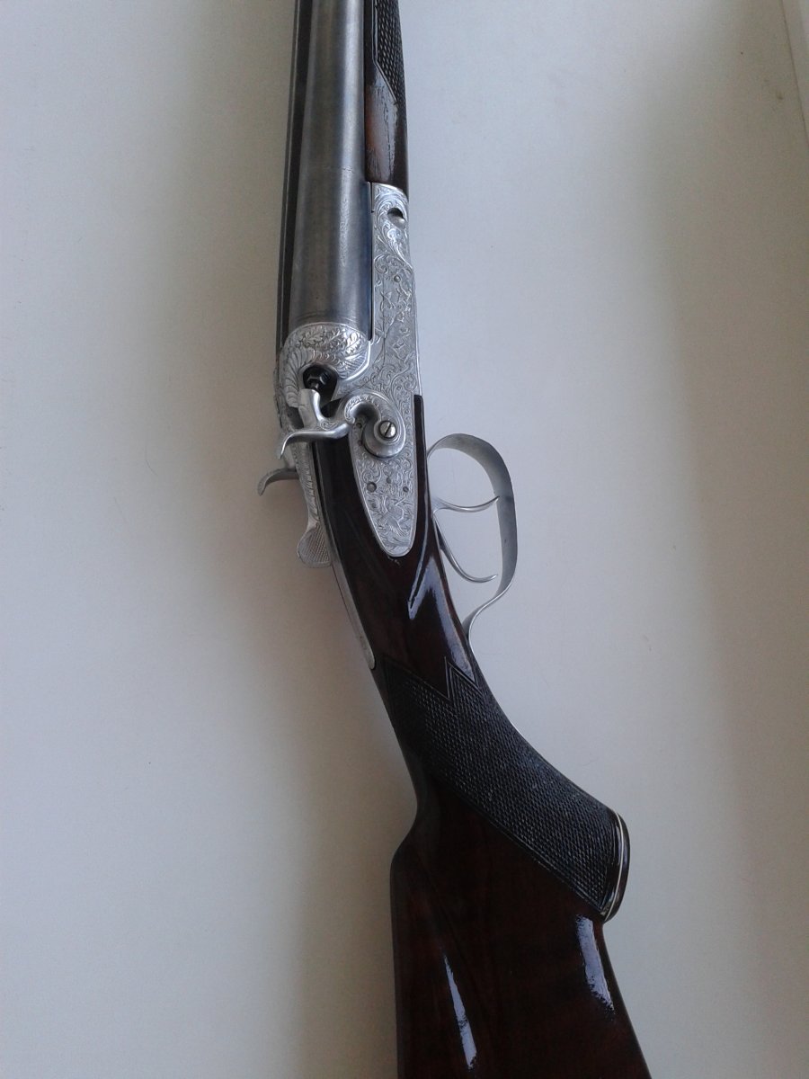

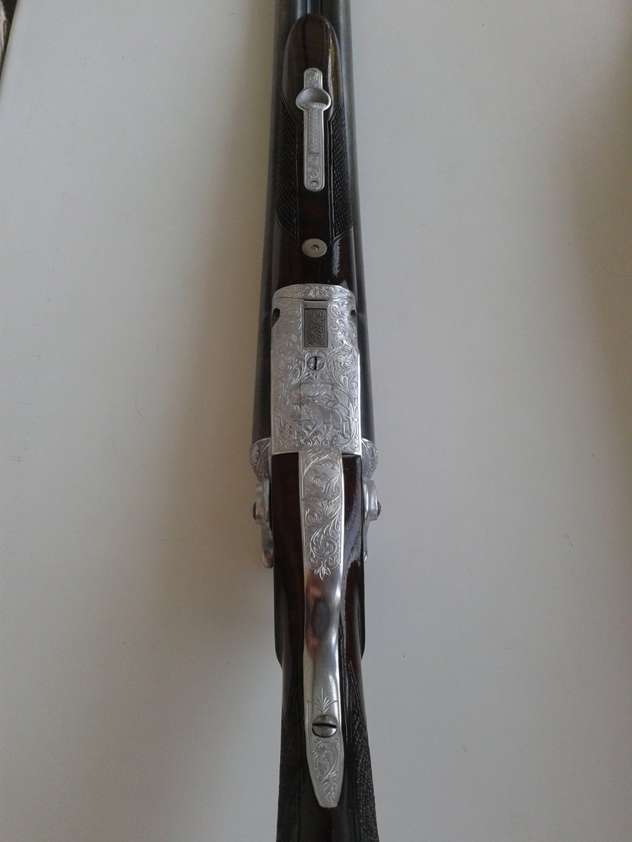

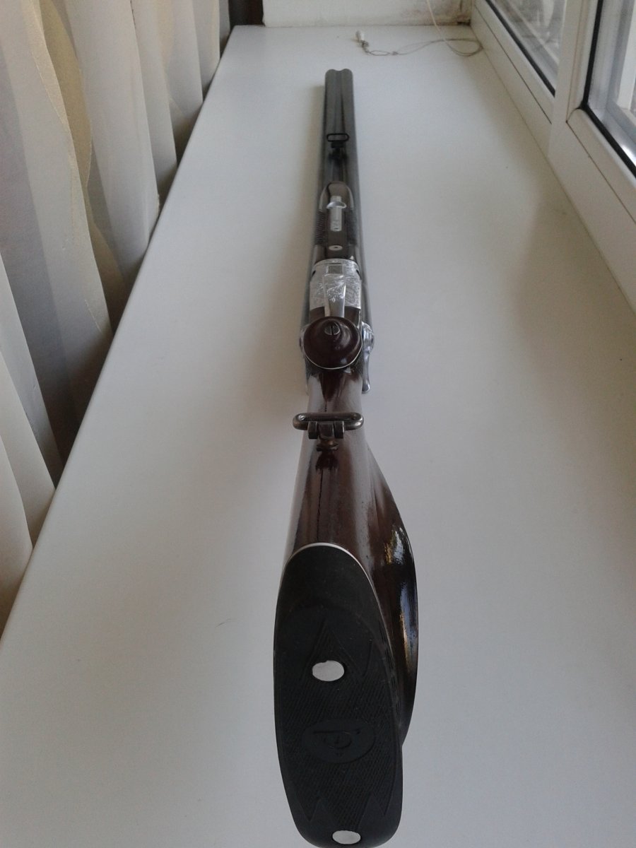

    Добрый день,друзья.Сегодня собрал после чистки ТОЗ 54.Вот ,что вышло.Заменил затыльник и белую проставку под ним.Друг подсказал,как окультурить отверстия под саморезы,которыми крепится затыльник к прикладу.Острой просечкой выравниваем края отверстий и точим заглушки из аллюминия.Длина заглушек на 1мм.меньше глубины отверстия под саморез.Для снятия заглушки на расстоянии 2мм. от внешнего края засверлился сверлом 2мм. на глубину 4мм.Теперь заглушку легко можно снять,поддев ее шилом,и получим свободный доступ к саморезам.Заглушки можно было сделать из второпласта,но его не оказалось под рукой.А полированый аллюминий ни чем не хуже.
    Гайку на цевье заменил на нержавеющую,и винт крепления тоже.Родная черная как-то не очень смотрелась.Зато теперь контраст белого металла и темного дерева радует глаз.На цевье еще пришлось сделать с правого борта небольшую ремонтную вставку на дереве.Кусочка не хватало.Видимо где-то за годы службы скололся.Заменил ось на передней антабке.На цевье поднимать старую насечку не имело смысла.Родная кривая.начали красиво нарезать,а закончили кто куда.Пришлось снять заводскую совсем и заново перерезать.
    На прикладе насечка заводская намного аккуратней выполнена.Просто поднял ее и аминь.Шейку приклада пришлось укрепить шестью деревянными штифтами и клеем.Трещина.Была.Теперь гуд.Интенсивно охотиться с ней не планирую,поэтому приклад менять не стал.Этот все-таки родной.Очень изящный.Ореховый.Вроде как все,отчитался.Если,что вспомню,добавлю позже.
    akms1974, doss, Парторг та 22 іншим подобається це.
  11. Р а д і с т
    Р а д і с т General-major
    5.409
    Київ
    Ось як має виглядати рушниця для хоумдефенса :) Бо таку з хоума виносити жалко :)
    akms1974, Парторг, Dr.Gonzo та 18 іншим подобається це.

    Она окуительна до всеру, камрад Рамзэс...
    Это просто нечто... Реально из дома жалко выносить..
