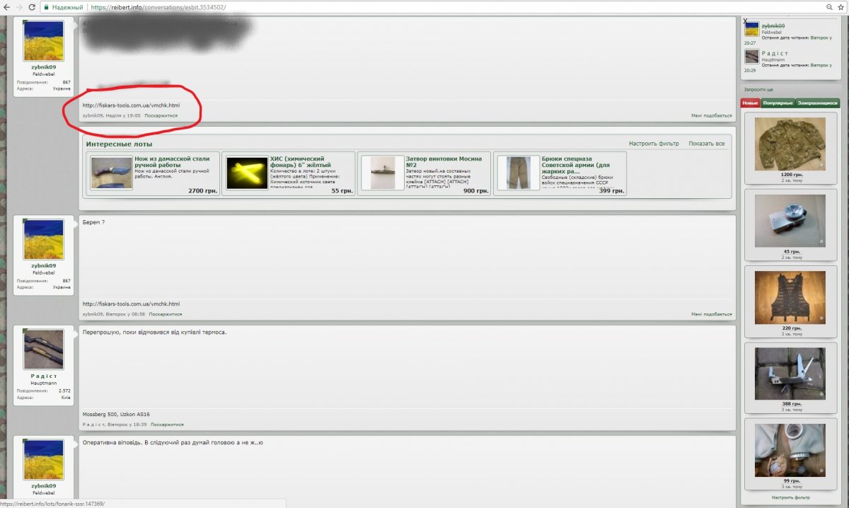

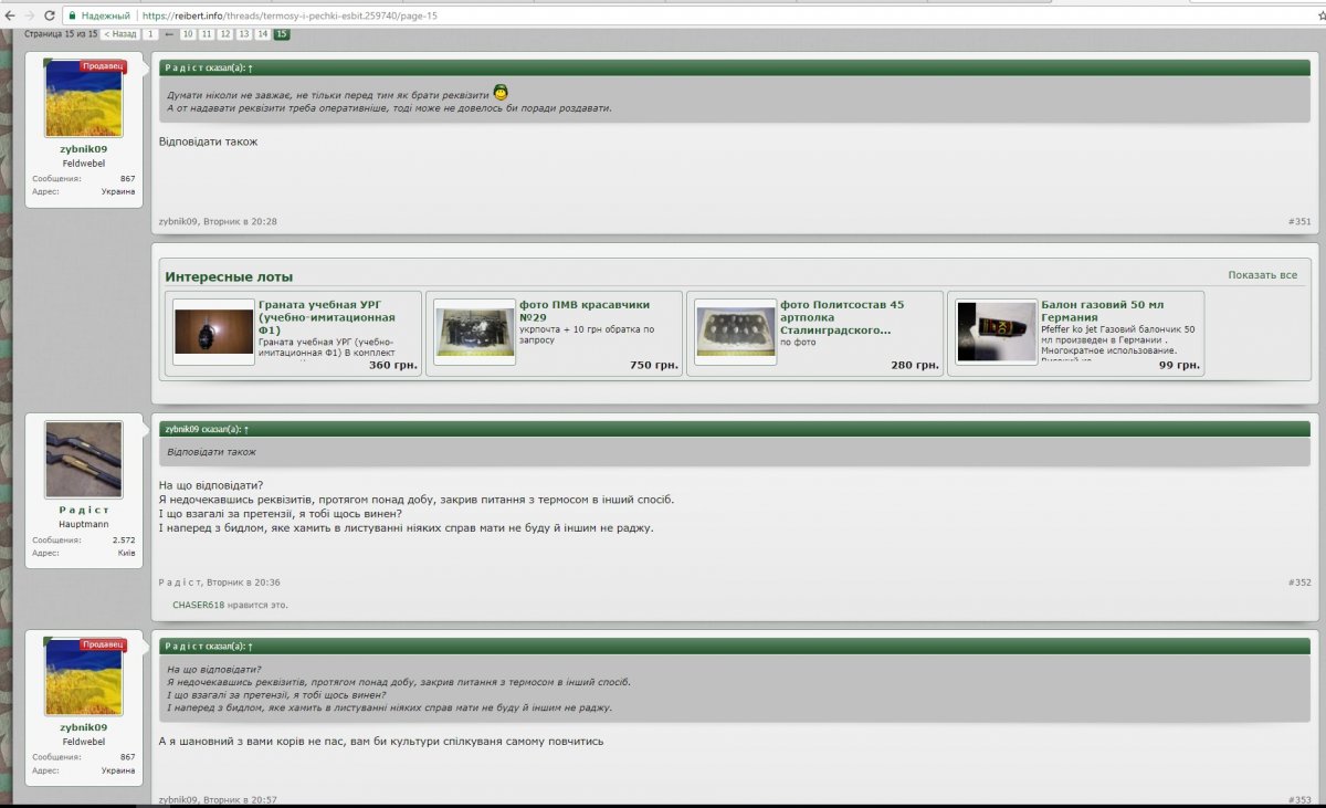

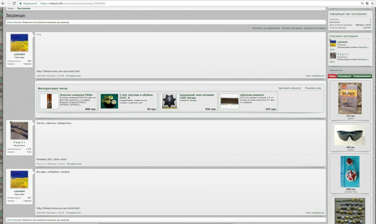

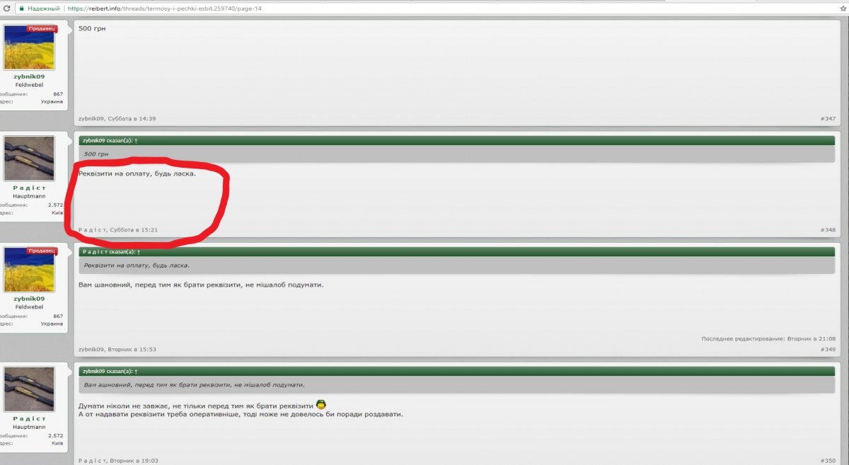

    Випадково наткнувся на говновкид від нєкоєго zybnik09.
    Гидко воно все, хотів проінорувати, але мабуть треба ясність внести.
    Так, я хотів придбати термос, попросив реквізити. Продавець з якихось причин не зміг оперативно їх надати.
    За час мовчання продавця, а це більше доби було, моя фінансова ситуація різко змінилась, гроші, що передбачались на купівлю термоса були витрачені на локалізацію форсмажорних обставин.
    Потім продавець таки вирішив продати мені того термоса, коли я до цього вже був не готовий і почались хамські повчання як треба жити і образи в грубій формі.
    Оскільки той зубнік був поставлений мною в ігнор, на його говновкид я звернув увагу тільки сьогодні, випадково. За цей час він якось потер свої какахи в листуванні, але дещо лишилось.
    Crane075, Парторг, Kozhuh та 5 іншим подобається це.
