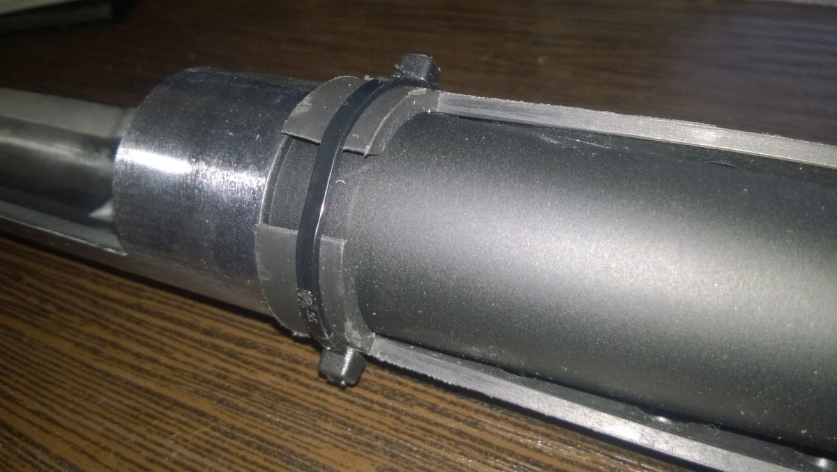

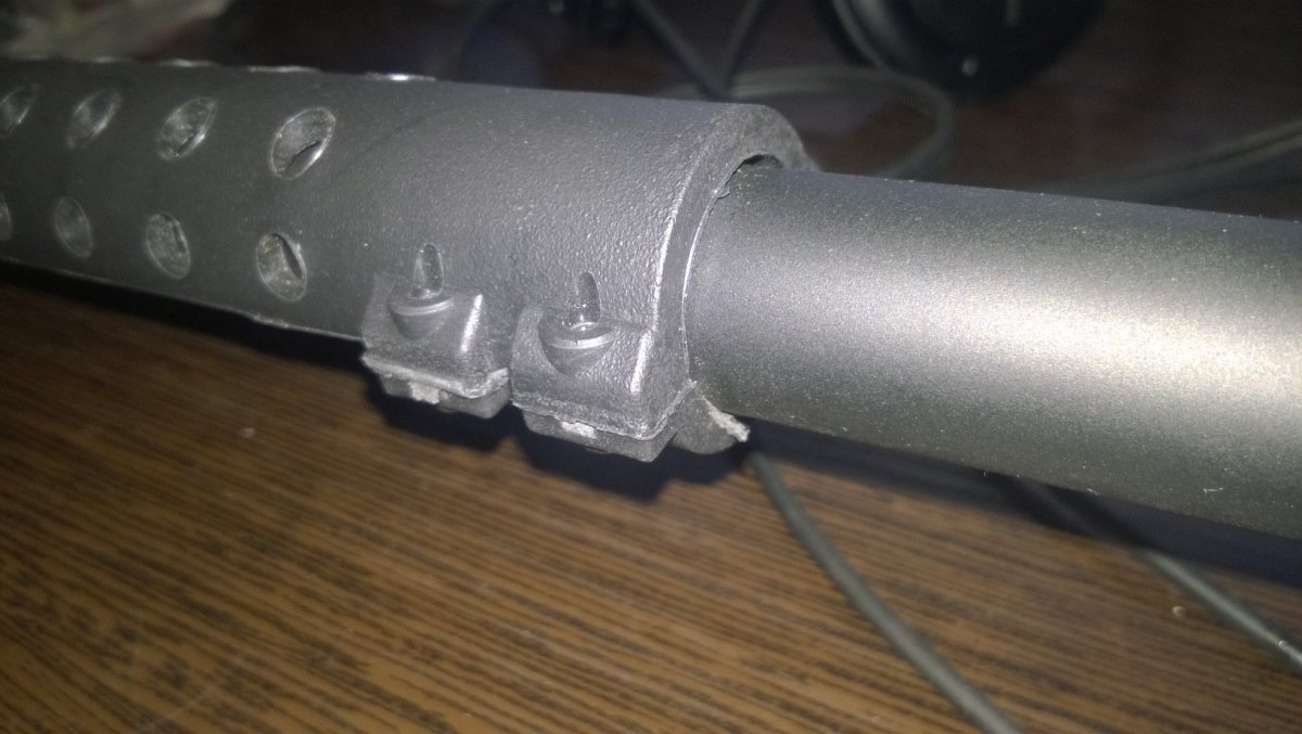

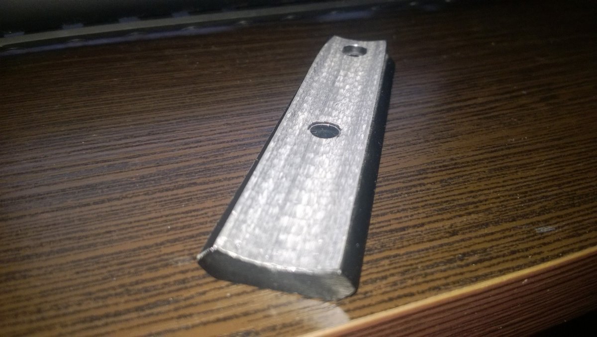

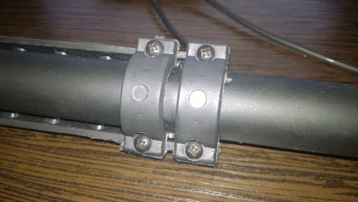

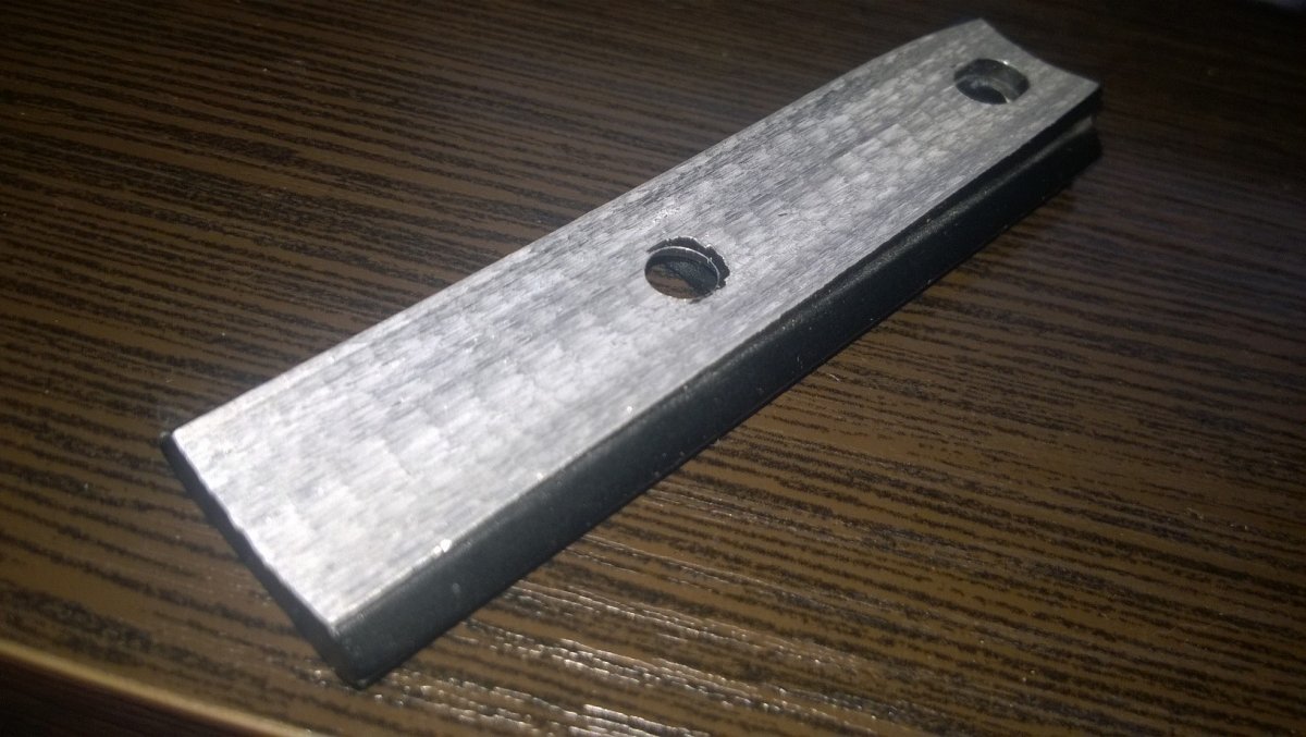

    Ось, трошки фото вам: 1Shot_20170815_213115.jpg 1Shot_20170815_213131.jpg 1Shot_20170815_213141.jpg , ось він : https://www.midwayusa.com/product/8...eld-mossberg-500-590-12-gauge-synthetic-black
    Не погоджусь, там пластмасса більш схожа на гуму, чи щось посередині між ними, в міру міцна, в міру еластична, до розтріскування зовсім не схильна. А кронштейн на магазині в мене був, але він заважає розібрати рушницю за допомогою однієї лише гайки, тому зняв.
