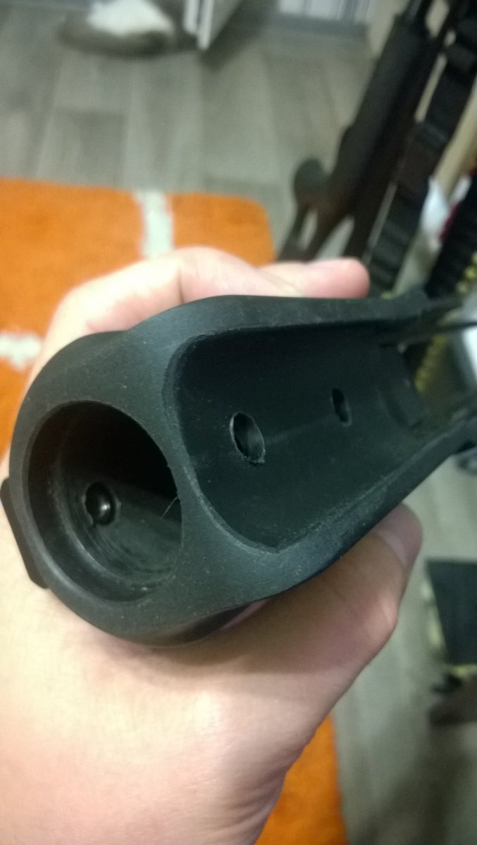

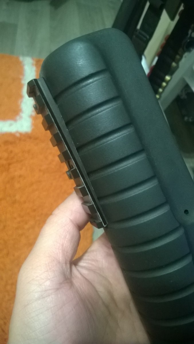

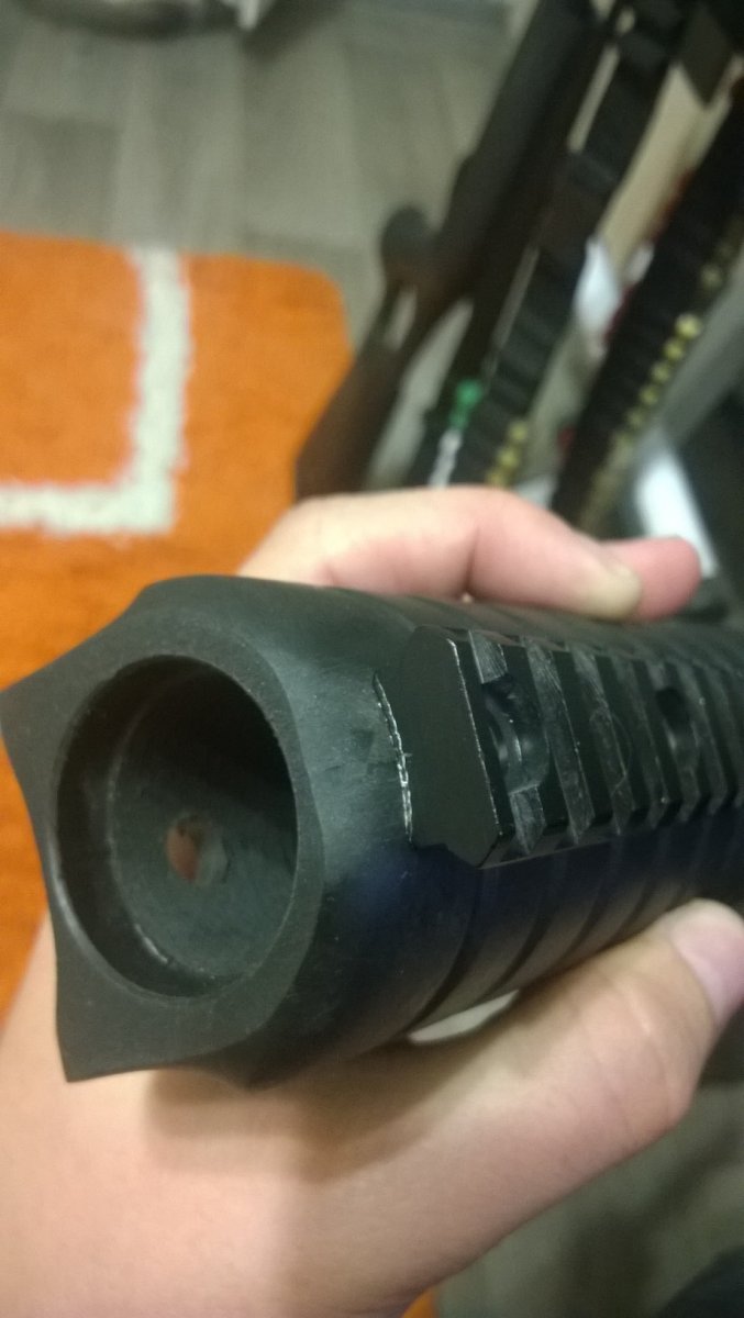

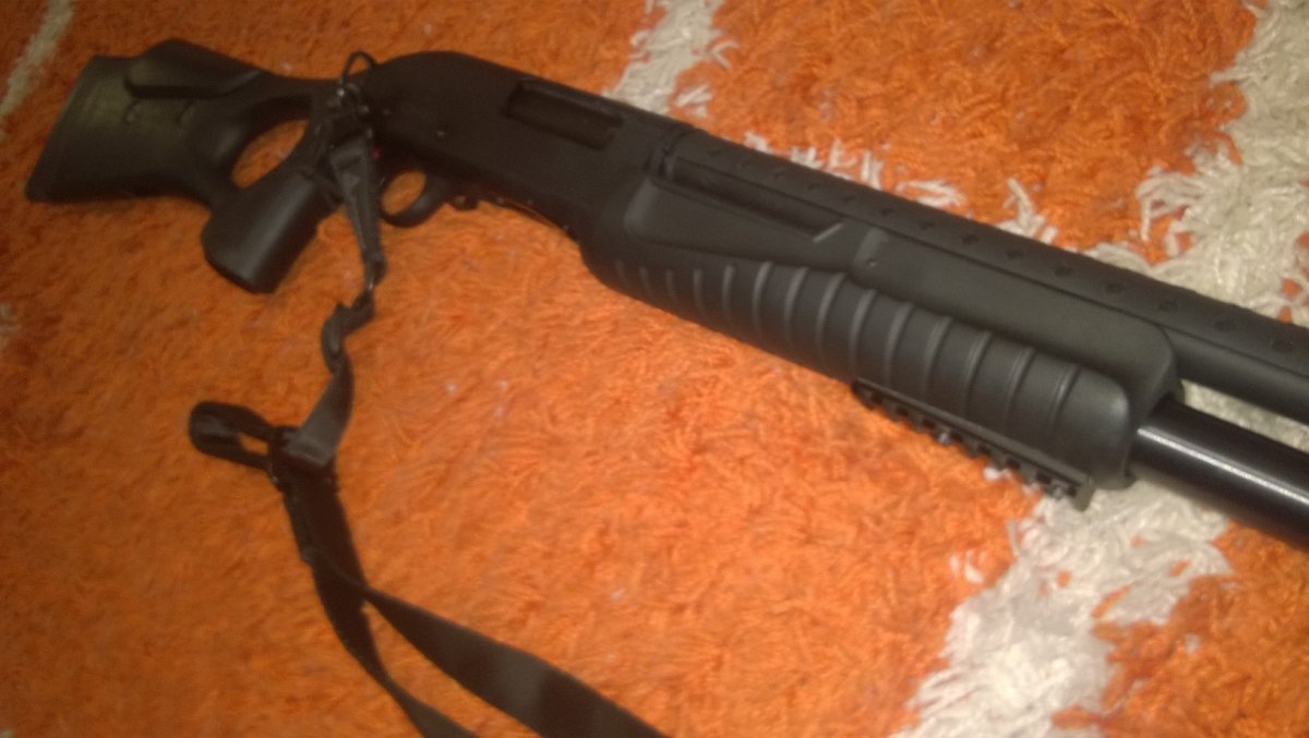

    Приколхозил себе на цевьё планку пикатини, осталось купить под неё фонарь...
    +10 к "тактичности" :D
    1Shot_20170814_213837.jpg 1Shot_20170814_213850.jpg 1Shot_20170814_213903.jpg WP_20170814_002.jpg

    А як вирівнювали площину під планку? Шось наплавляли?

    Навпаки, фрезерував. Планку підібрав пом"ясистіше щоб було що знімати, і радіусом 25мм зняв 4.2 мм на довжину.
    Ось таке було:

    Скажите а что у Вас за термо защитный экран и как он крепится?

    Экран пластиковый, спереди хомут на 4 болта, сзади полукольцо на стволе стянул строительной стяжкой.
    Тут не только у меня такой экран...
