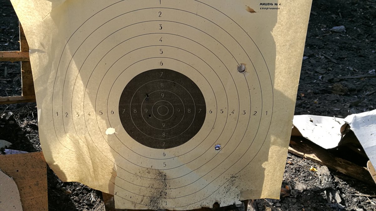

    І як кучність ? " фотоплями" не впливають? відповім за Вас - все ОК):beer:

    До ствола нарікань нема. На 30 метрах всі пляшки перестріляв без промаху, на 100 м 3 постріли - всі в мішень. Пострілів влучних було більше, просто далі не фотографував.
