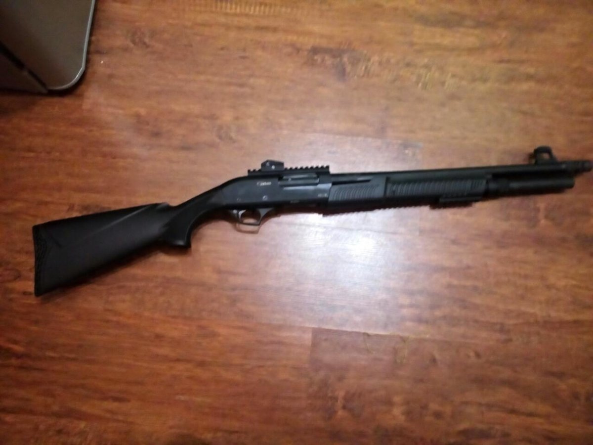

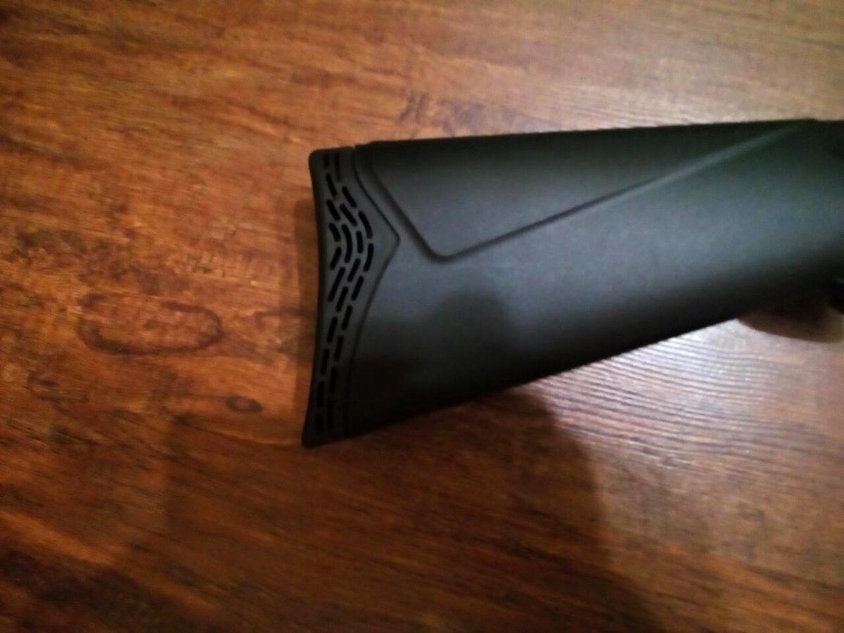

  17. Vortan
    Vortan Stabsfeldwebel
    663
    Вообще теперь так. Поставил, всё удобно и как по мне вид даже стал более дерзкий что ли? Но мне нравится. Теперь нужно будет попробовать в стрельбе. Затыльник порадовал - мягче чем родной.
