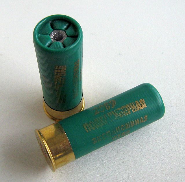

    Вот там еще "звезанутых" пуль
    Прошу заметить - заводское снаряжение!
    Вот многими любимая Полева
    Я как ни пробовал - так закрыть не получилось :(

    Мне одному не видно фото полевки????
