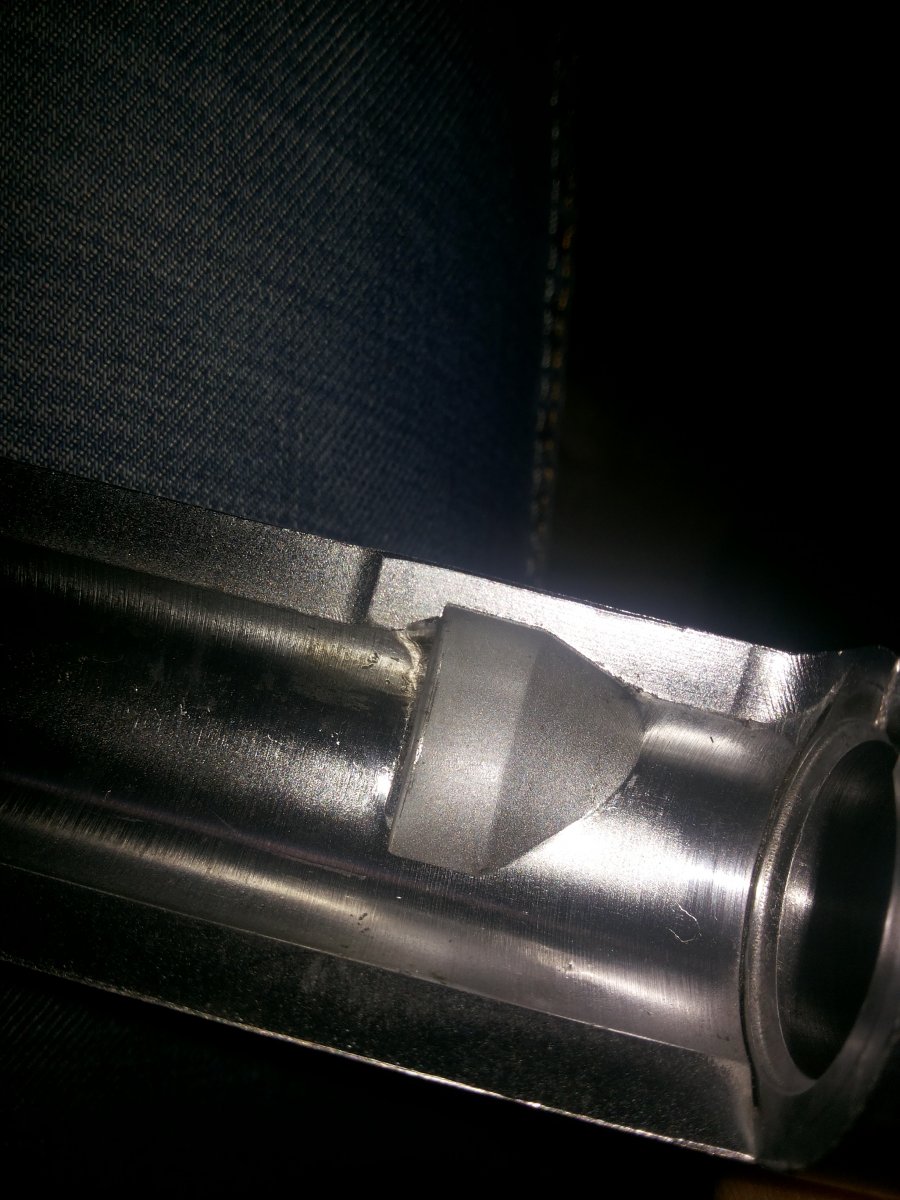

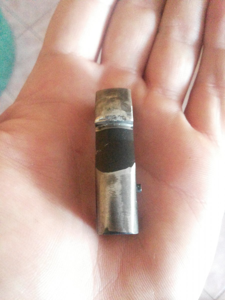

    "Боевая личинка" затвора дробовика, деталька очень ... " интимная"... и от ее состояния и зацепа со стволом зависит сам процес стрельбы.
    Камрад, в вашем случае нужно все аккуратно осмотреть и пока воздержаться от стрельбы БП с большими навесками...

    В гільзах і в стволі "коржі" від "крука" лишаються, але що б в свольній і на УСМі - такого не було.

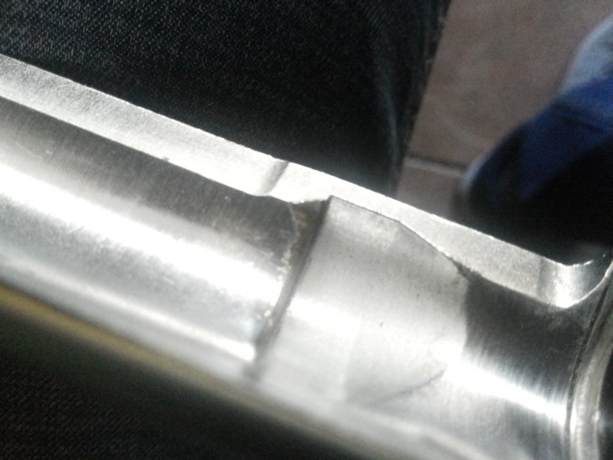

    [​IMG] плохой ракурс был. Штифт плохо был расклепан и о коробку цеплялся , это первый бок а второй этот самый кулачек( который приклепан к лотку и отвичает за его амплитуду) он очень туго двигался по столбику внутри с пружиной( хз как прави́льно его назвать)столбика купол сделал полукруглым, и отпалировал кулачка ответную плоскость и все заработало. Правда при холощении. Надо теперь пострелять.

    Андрей, читал про такое на мурках, там сплошь и рядом. В турках впервые про такое читаю. Молодец что разобрался, теперь ты гуру помпы!
