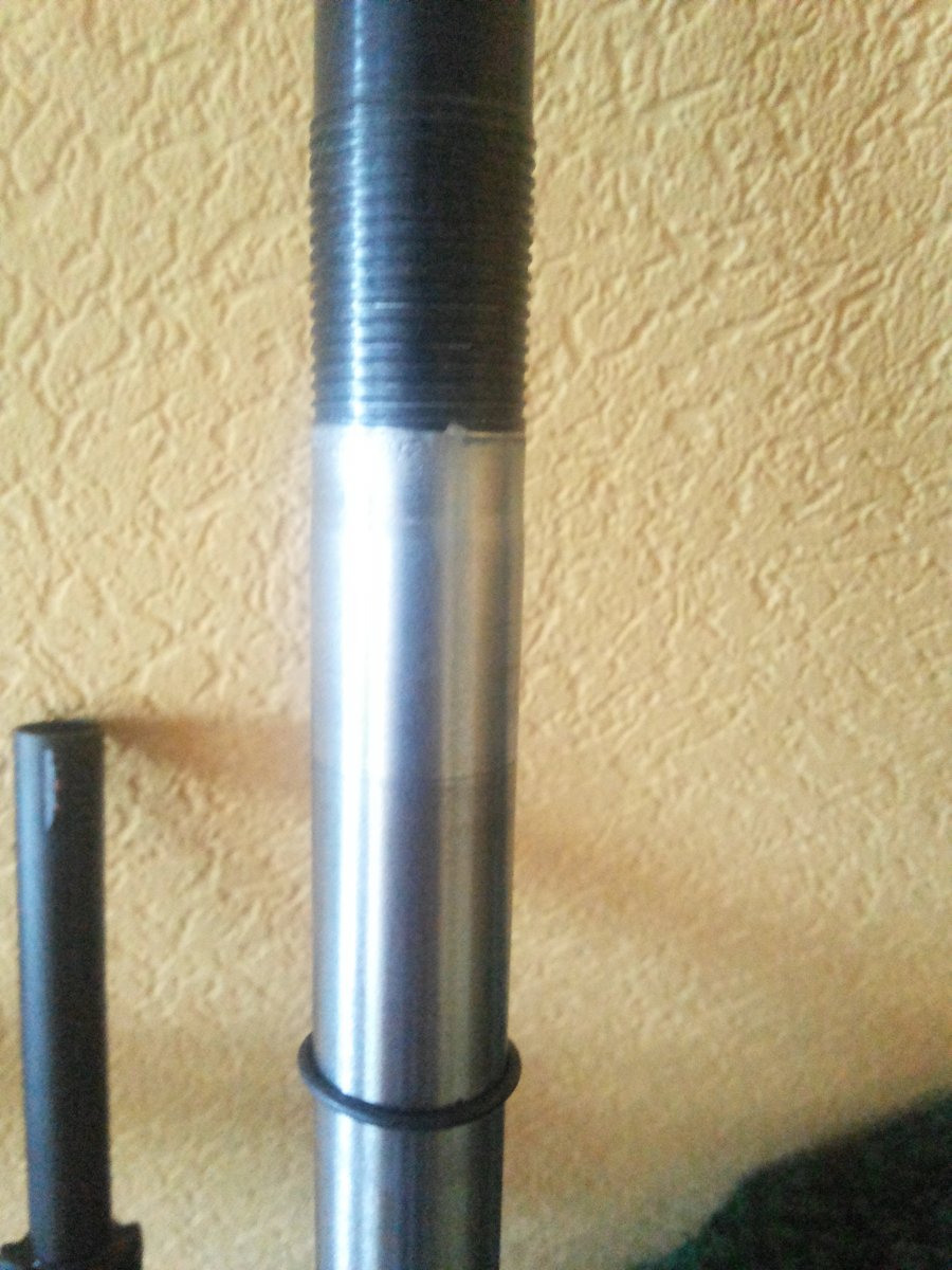

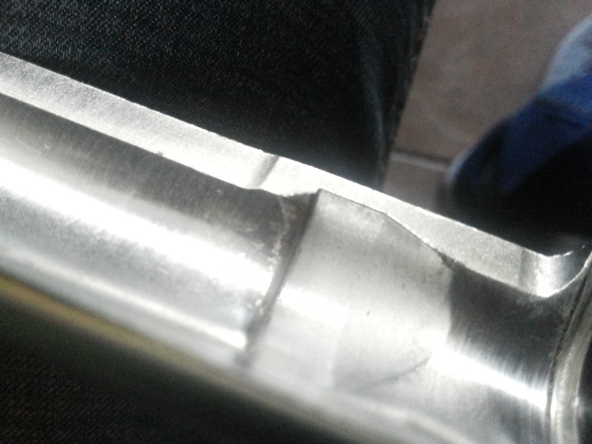

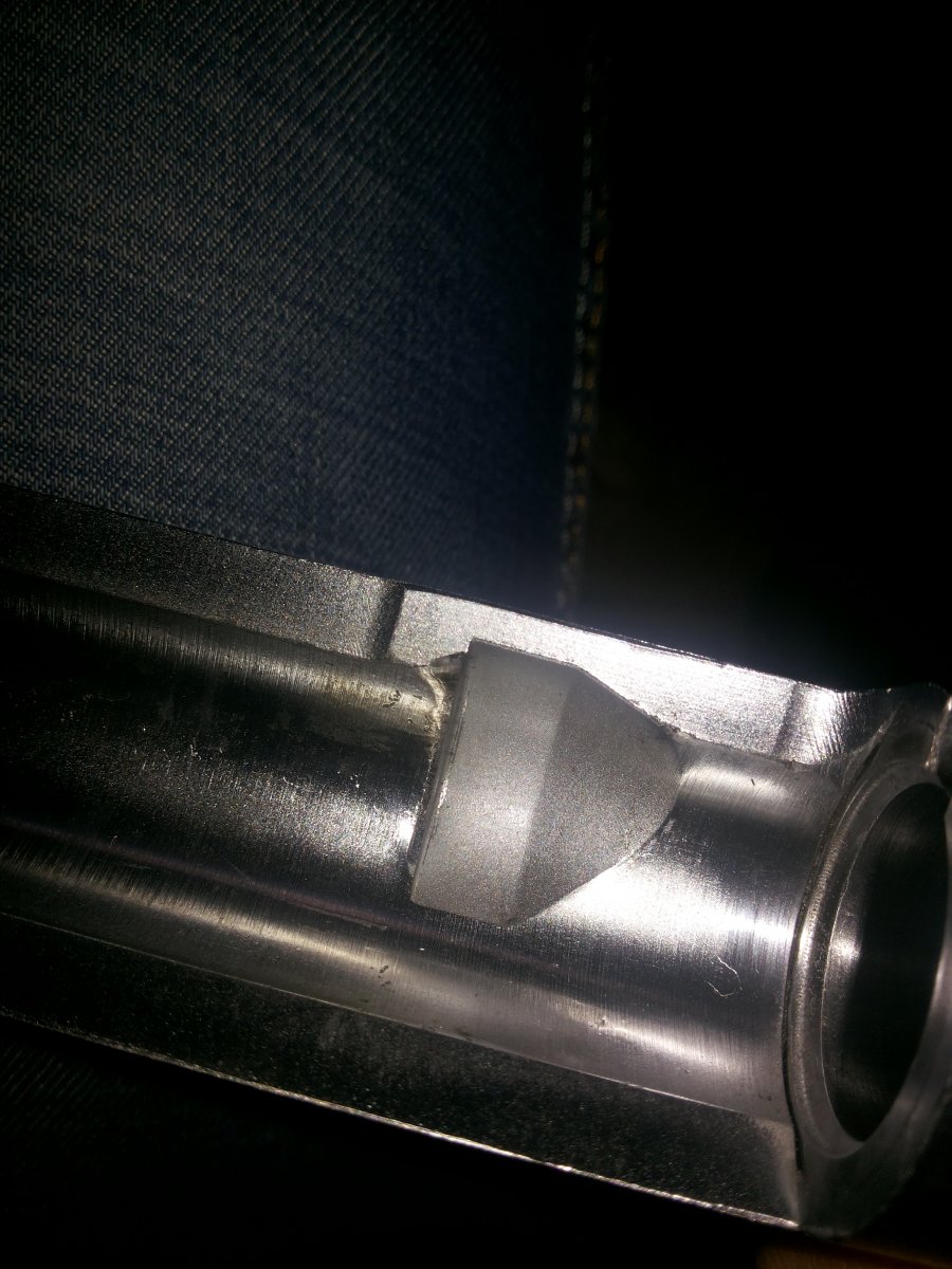

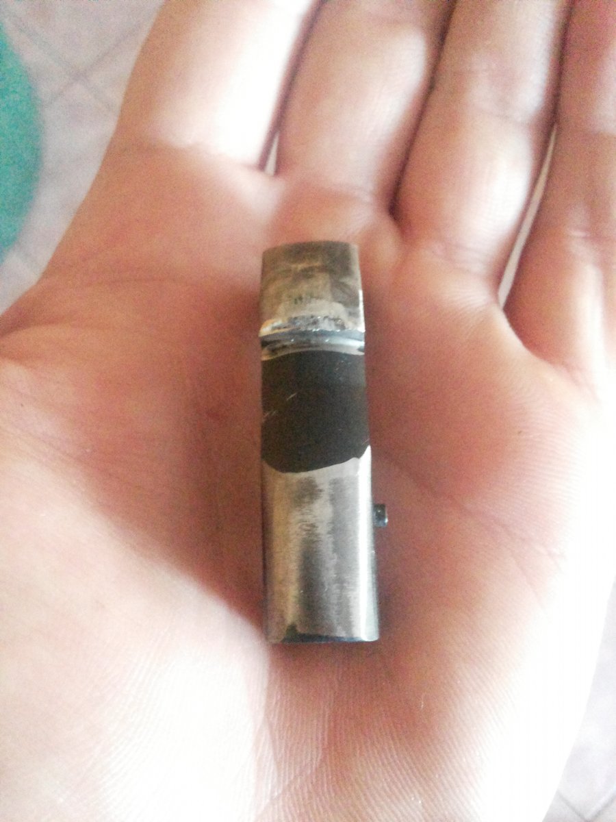

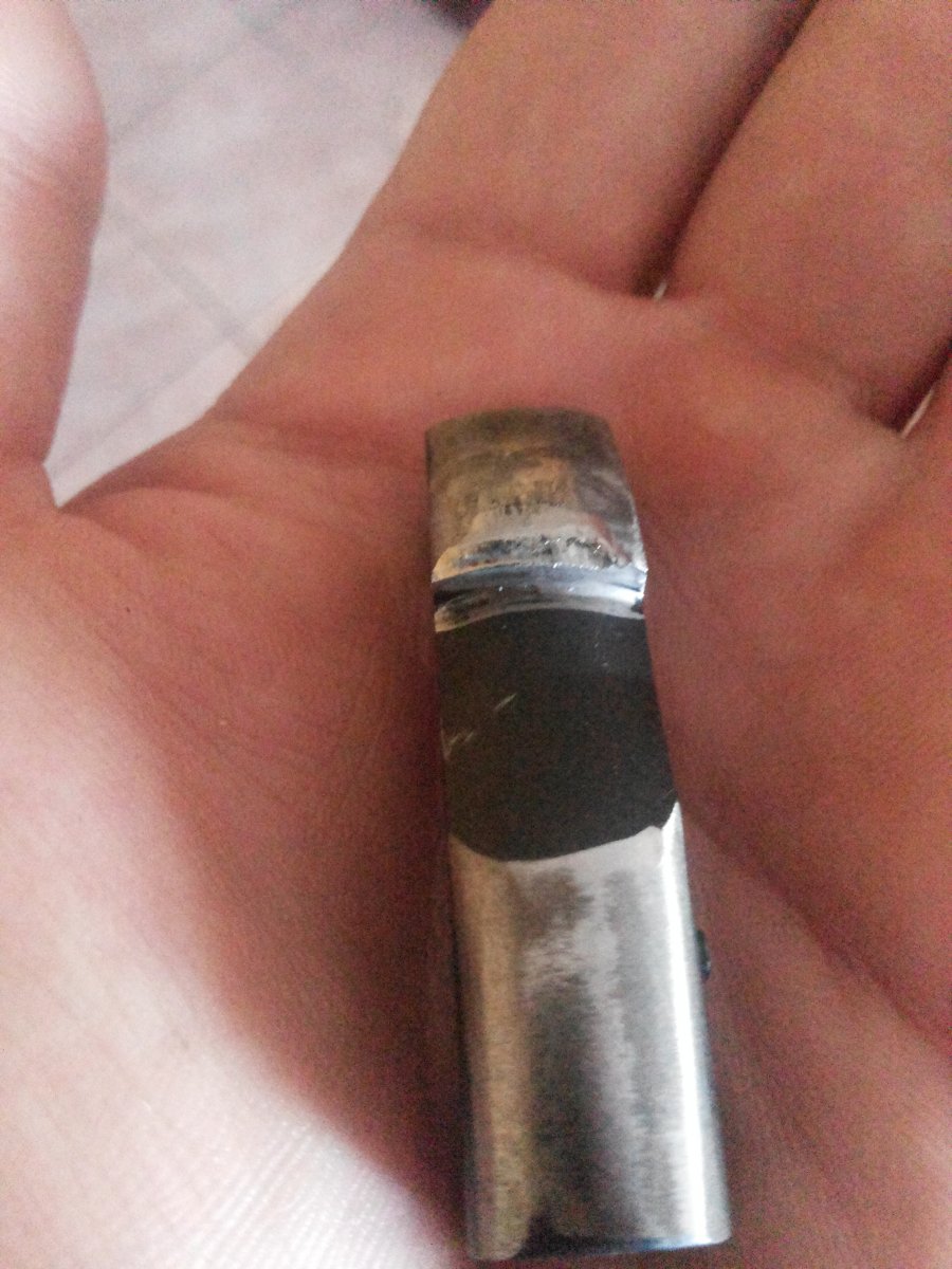

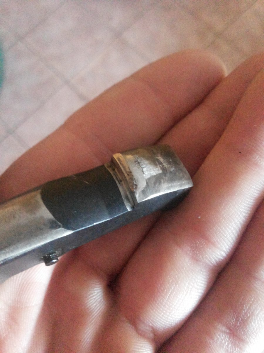

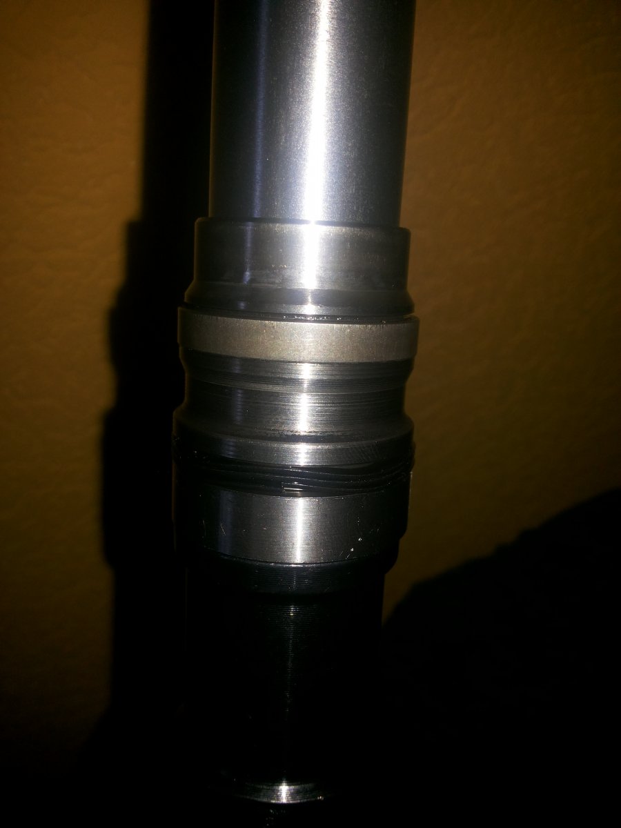

    Всем привет. Таки да, трабла в поршне... внутри он стал якыйсь ступенчатый и вродь как и трещина есть и кольца газпистона полопались. Но пока стреляет. Буду менять все одно. И фото клина прилагаю - слизан в хлам! - хвостовик тож подряпало(после выстрела не выбросило гильзу и пришлось снимать усм что бы вытянуть ствол и выбить затвор...) Дякую Всем за советы!

    Еще вопрос к круководам - у Вас так же на П/А при стрельбе круком засрат усм и ствольная коробка, или это я не так снаряжаю патрон?
    пы.сы. круком стрелял эпизодически и восновном на помпе, а тут отстрелял 70 и 150 патронов на круке с па - а внутри --- ЖАХ!!!

    Крук и в помпе везде и в коробке и в усм.

    Клин делать новый, или восстановить старый, на стволе тоже подравнять, и новый клин должен быть больше на те пару миллиметров которые на стволе снять прийдется.
    П.С. Такого ещё не видел...
    П.П.С. Учитывая что это п/а , думается мне что поршень потянул за собой клин, т.е. При стрельбе из за косяка поршня затвор недозакрывался, от того и слизало. ИМХО.

    Не типичная ситуация... востанавливать?... клин нужно делать новый!, я бы этот не "наращивал",
    поддерживаю камрада _AURUM_ , верное решение.

    По поводу клина - старый я оставил як сувенир... поставил нульц от помпы - на самокрутах невыстрел три через один!, на заводских рио - стреляет норм... мож станок устал и не калибрует? Поставил клин от аимгуард с настрелом овер 10К - не одного завтыка на самокрутах! Но некоторые пугают что может коробку разорвать... отаке.
