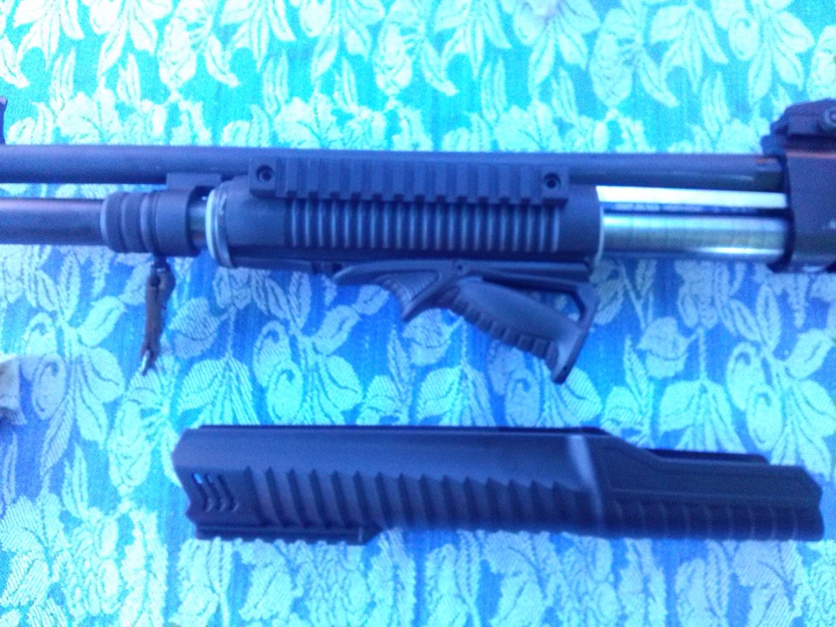

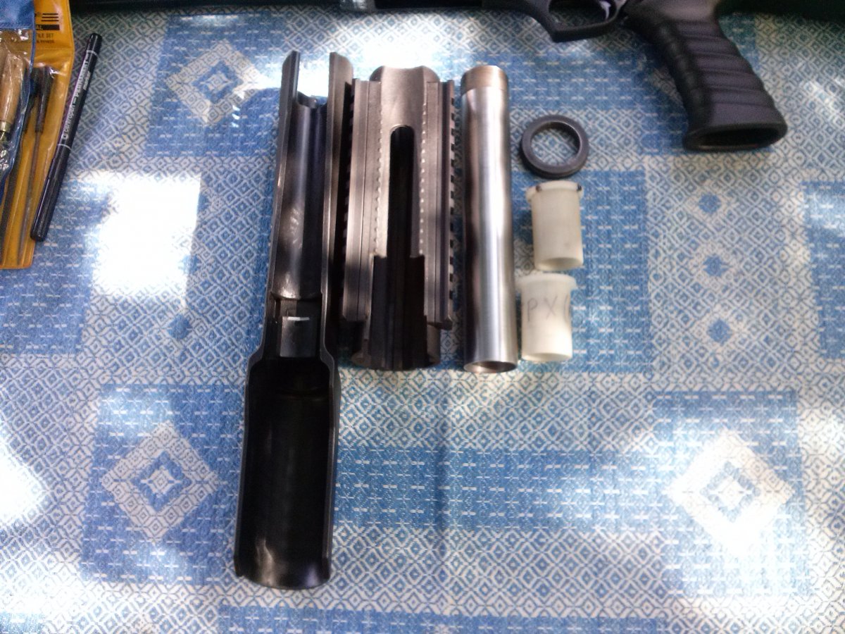

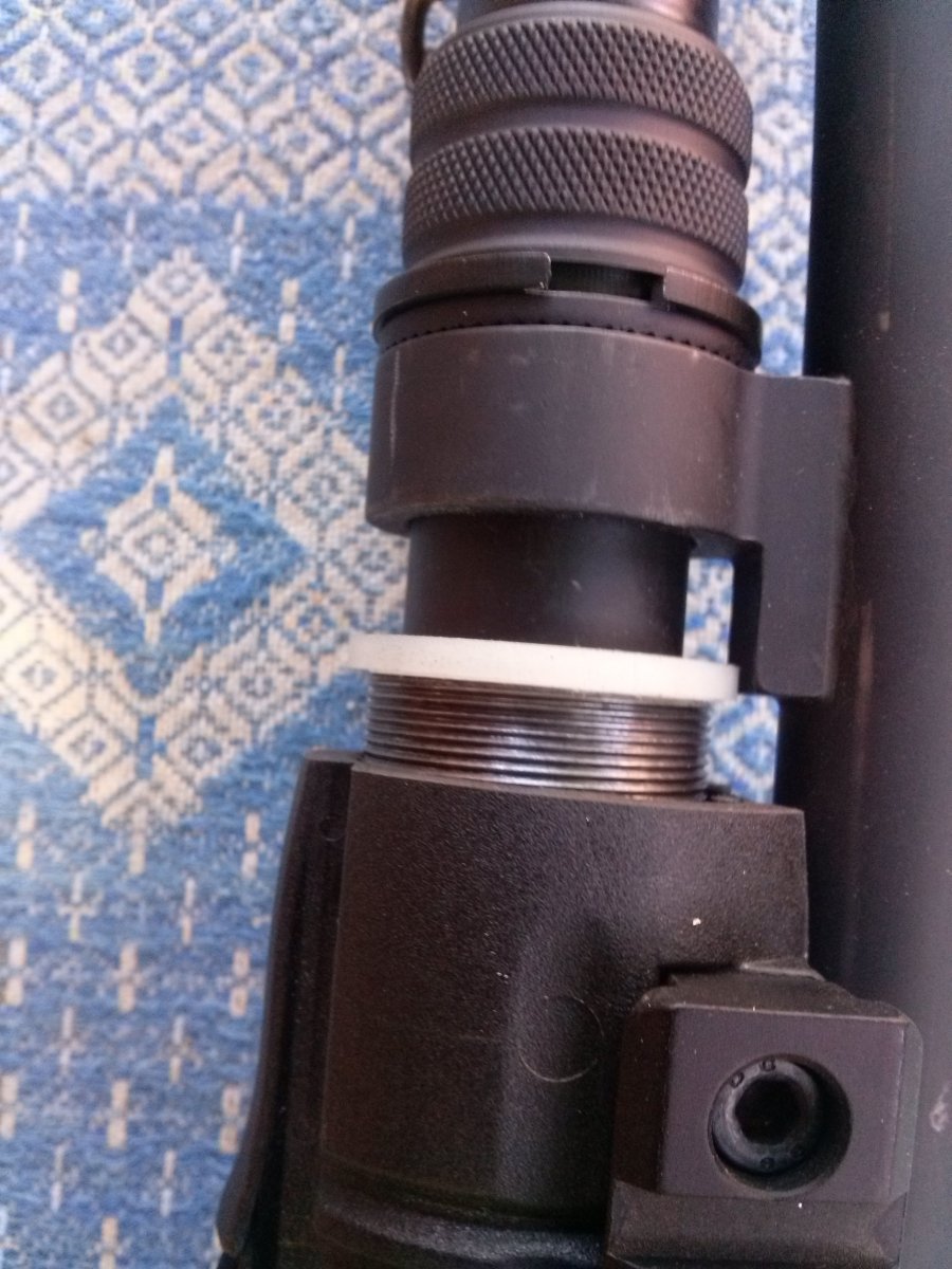

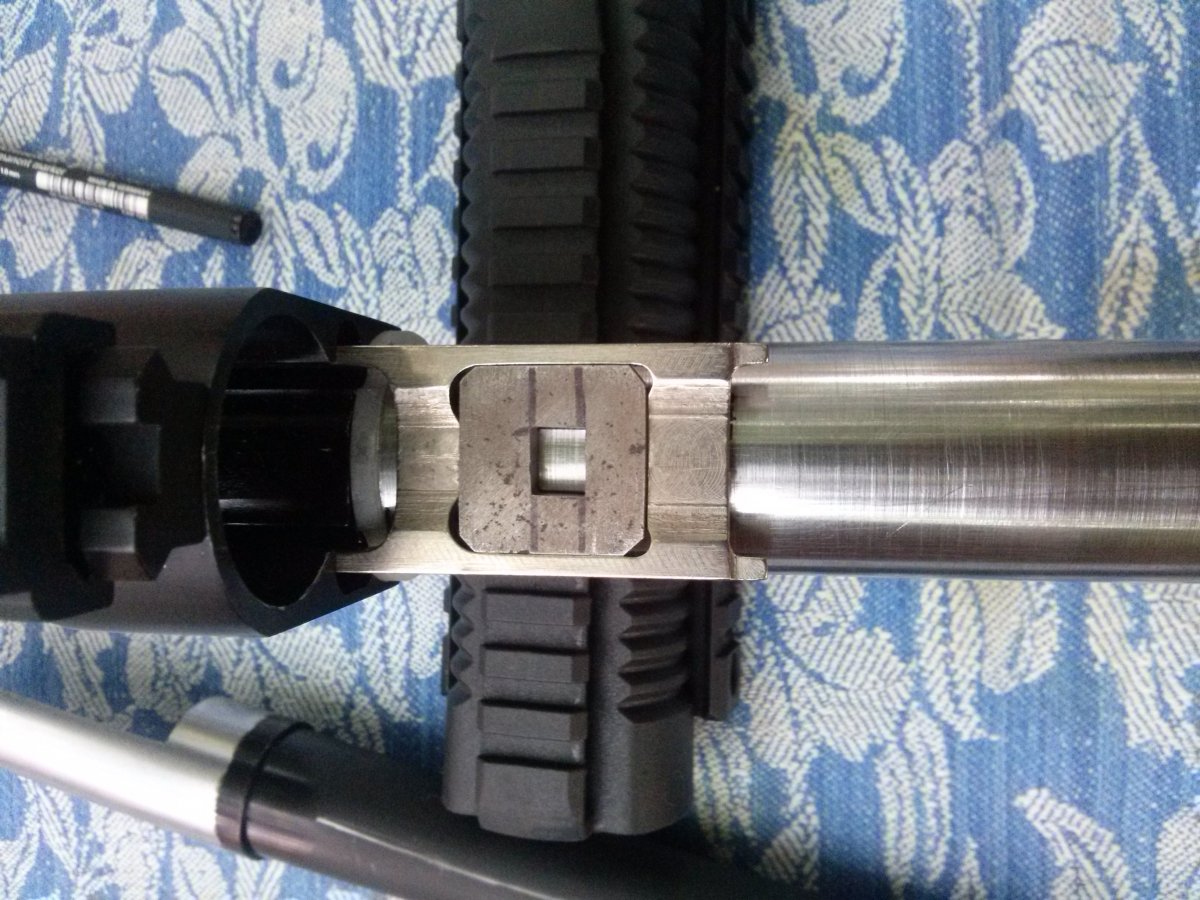

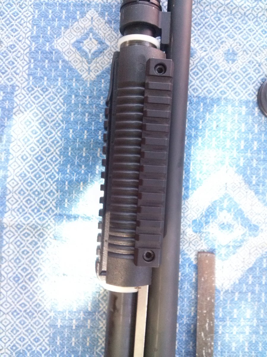

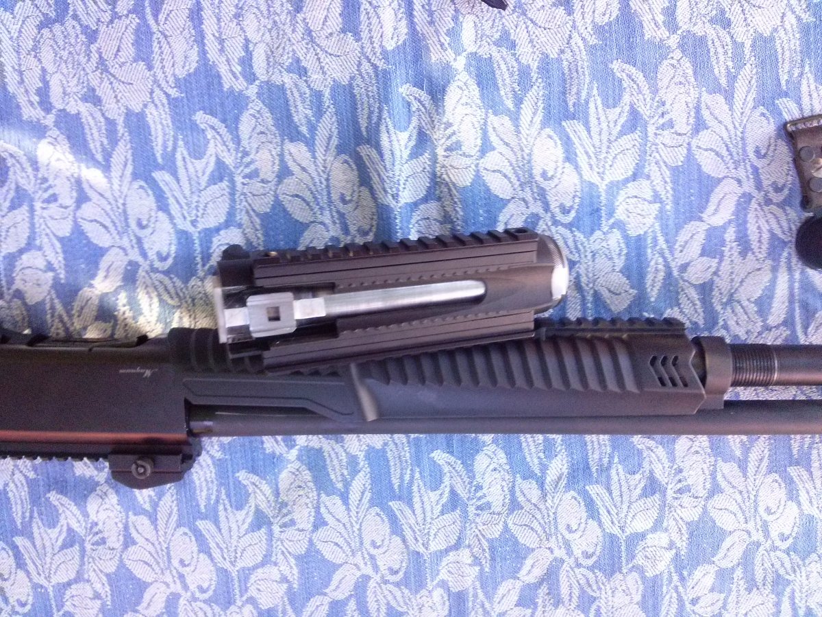

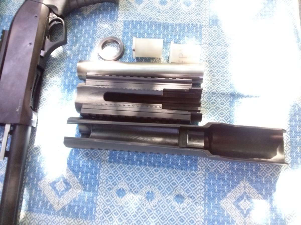

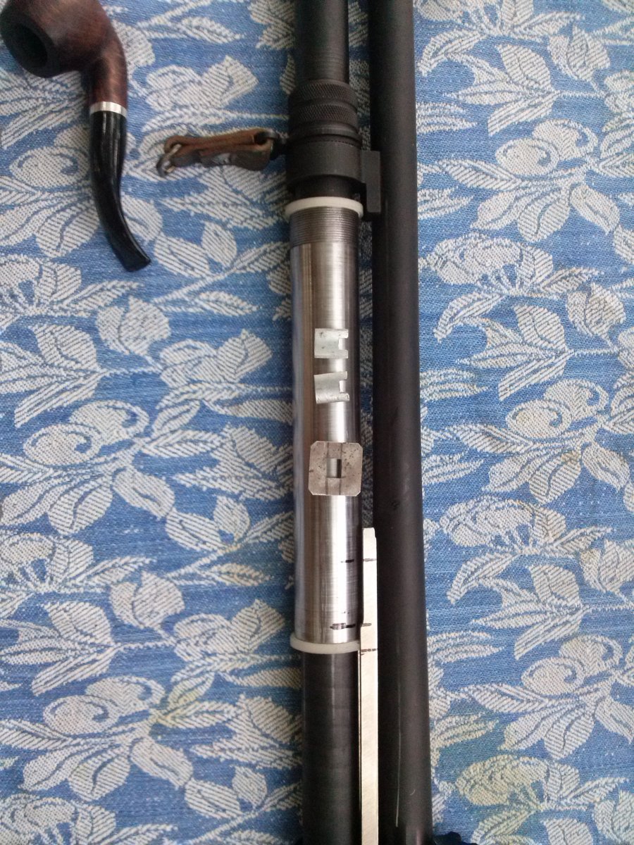

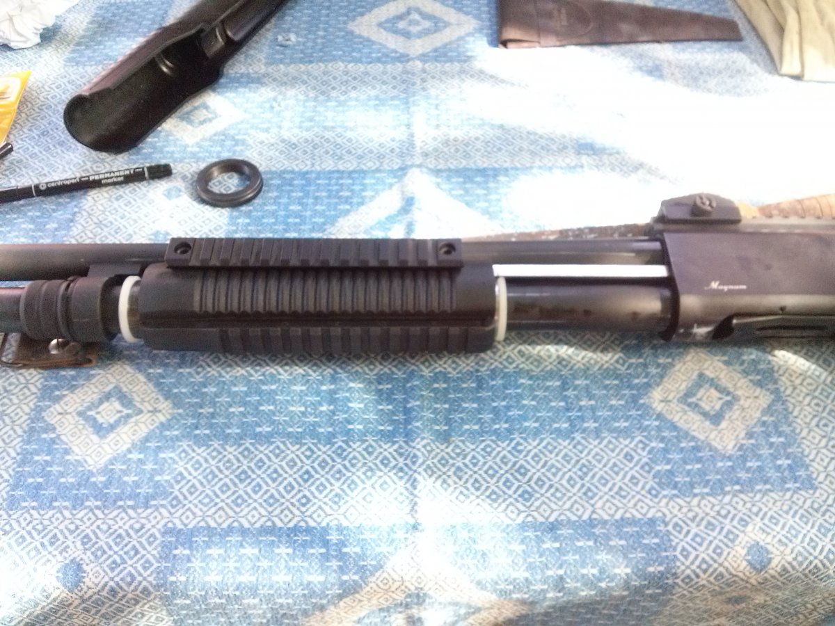

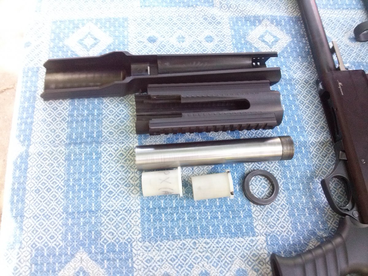

    Приветствую! Все время беспокоил меня люфт незатянутого гайкой ствола на Хатсане МПС. В каком положении она его фиксирует - ХЗ. Сделал промеры диаметров магазина и отверстия серьги, что на стволе. Серьга (отверстие) примерно 7 десяток в плюсе. Решил сделать из стали уплотняющую втулку. Садится как на магазин, так и в серьгу немножко с натягом. Не сказать, что полностью ушёл, но люфт стал в разы меньше. Как это скажется на точности покажут стрельбы с штатными прицельными. Осталось немного сточить буртик на втулке (чтобы села вплотную к серьге) и заворонить. Крепить, наверное, ничем не надо, при отдаче будет прижиматься к серьге. Такие дела.
    Надіслано на форум REIBERT із мого iPhone 7 за допомогою Tapatalk Pro

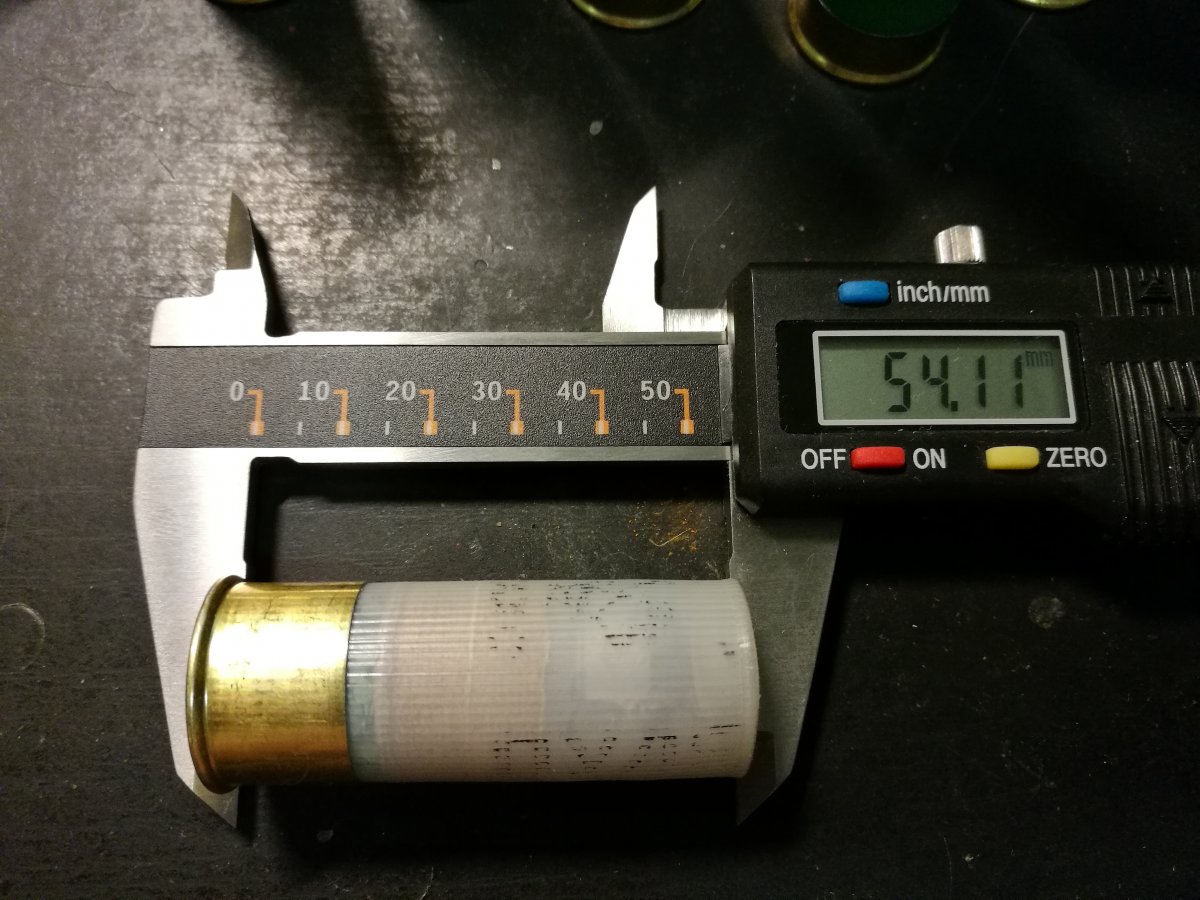

    крутонув в гільзі з під тахівськох тріо (трохи обрізаної) отаких коротишів.
    Гільза виявилась короткою для спорт 24. Та ще й болтався той спорт в цій гільзі як х в ополонці. Обрізав ті спорти до стаканчика. На порох прокладку, два ДВП-пижа, стаканчик з кулею Лі24.

    Приветствую комрад. Для убирания люфта есть два решения. 1) В хвостовике ствола, сразу за отражателем, или в его районе, делается пропил, в ствольной коробке делается ответный штифт под этот пропил.Это убирает осевой люфт ствола. 2) Этот вариант проще, ставится стяжка ствола и магазина.Это убирает любые люфты, плюс делает конструкцию жёстче в целом. Минус такого решения, разборка ружья фозможно только с отвёрткой. Ну и в целом, чисто моё имхо, если на 50 метрах вы попадаете в полуростовку то точность дробовика нормальная, требовать большего от гладкого смысла нет. Оценивая ваш проект в целом, могу сказать только браво! Если люфт не ущол, попробуйте выше перечисленные варианты, руки вижу у вас заточены на правильном станке)) Ну и чисто моё имхо, кольцо должно свободно садится на магазин.

    Спасибо за оценку. Просто я хочу, чтобы без дополнительных приспособлений (с коллиматором на 50 метров - десятка полуростовой), была независимая от разборки ружья повторяемость попаданий. Или около того. Постепенно пришёл к выводу, что количество дополнительного обвеса на дробовике должно стремиться к нулю.
    Руки, кстати, не мои. Просто есть ещё правильные токари.
