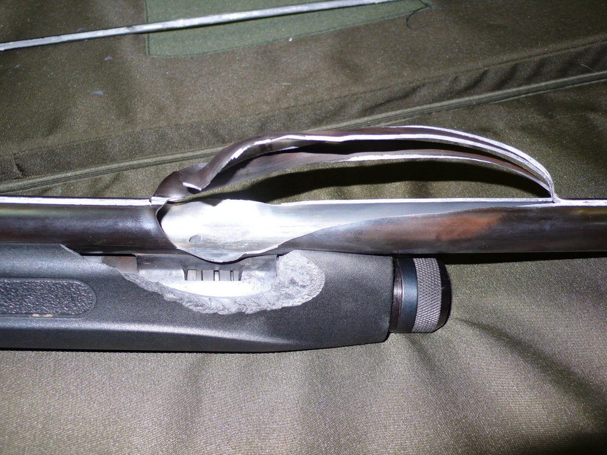

    Спонтанно сгоцали на стрельбище.Отстрелял и крук и сильвер. Как и ожидалось никаких преимуществ сильвер не показал перед круком. Чисто субъективно от сильвера меньше пламя из ствола, и мягче отдача. Крук по реще. Остаюсь на круке, учитывая его стоимость.
    На пострелухах произошёл не то что несчастный, не штатный случай. Взял помпу у своего друга. Я стреляю всегда в преднатяг. Патрон был с незавальцованым краем. В момент выстреля цевьё пошло назад, из окны с хлопком вылетает лопнувшая гильза, пуля застряла в стволе. Проанализировали ситуацию и пришли к следующим выводам. В момент выстрела пуля не встретив сопротивления пошла в ствол, в патронике давление оказалось не достаточно так как объём пространсва для горения был увеличен как итог рама снялась с задержки и пошла назад раньше чем пуля покинула ствол.Порох не успел весь выгореть и обильно засыпал УСМ.
    Итог. 1) Очки обязательно!2) Не завальцованые патроны в преднатяг не стрелять!!
    ЗЫ.Комрад с М590А1, у тебя мего крутая пушка! Респект!!

    Макс, что значит не завльцованный патрон? Он был закрыт звездой или ни как не закрывался?
    При чём тут завальцованный или нет, какая разница?
    Из ружья какой модели стреляли?
    Какая пуля? Как её потом извлекали?
    P.S. По сильверу - его преимущество, что не засоряет УСМ как крук
    По завальцовке патрона - я всегда был сторонником закрытия пулевого патрона исключительно закруткой. Однако недавно, покупая пули, продавец меня убедил, что Ли лучше закрывать звездой, а Лимана - закруткой
    Со слов продавца, пуля Ли за счёт своей формы не раскатывает нормально завальцовку, а вдавливает завальцованные края в патронник, чем повышает давление в патроннике

    Мне вообще жутко не нравятся незавальцованые патроны, (да, я видел как сам полев, рекомендует закрывать гильзу "шалашиком"), при незавальцованном патроне априори отсутствует давление форсирования,(это когда порох уже начал гореть, а снаряд ещё удерживается завальцовкой), нитропороха как известно имеют прямую зависимость скорости сгорания, от внешнего давления, и при отсутствии завальцовки, полноценный выстрел возможен только при тяжелом снаряде/быстром порохе/мощном капсюле.
    Вследствие чего и происходят подобные казусы, вполне вероятно, что и без преднатяга эффект был бы таким же, тут налицо "растянутый" выстрел, когда порох начал сгорать на середине ствола, затвор уже вышел из зацепления, удержать цевьё рукой вряд ли получится....

    Роман,пуля Lyman ружьё Uzkon AS17, там просто дульце при закрутке пожевало и Вадим его обрезал, комрад _AURUM_ всё правильно описал, пришли к темже выводам.
    Пулю Lee исключительно звежю, а Lyman кручу.Кстати приехал ещё один дружбан, тот что на Leeload назвездил Lyman, всё отработало штатно, полуавтомат Hatsan с удовольствием их съел, дульца не поотрывало, всё штатно раскрылось.

    Макс, а пуля как застряла и как её извлекали?

    Покинула патроник, и прошла немного в ствол. Выбивали веткой)))Выбивали долго реально....Тоже рекомендация,всегда при себе иметь крепкий нож!Я без Mora из дому не выхожу)))
    Ярослав, я вот тоже тут наслушался комрадов и давай своему корешу Андрюхе по ушам кататся что он лашпет что назвездил. Он мне как инженер инженеру обьяснил за бутылку пива(я проспорил) что разници нет! Он показал мне патрон который я ему закруткой закрыл, и патрон который он назвездил. Гильза была белая, прозрачная, высота патрона, и положение пыжа оказались одинаковыми!!Вывод, можно Lyman смело звездить на LeeLoad.

    Самая большая опасность таких, незавальцованых патронов, это то что вроде как и выстрел произошёл, и пуля в стволе осталась, представьте что было бы при темповой стрельбе...
