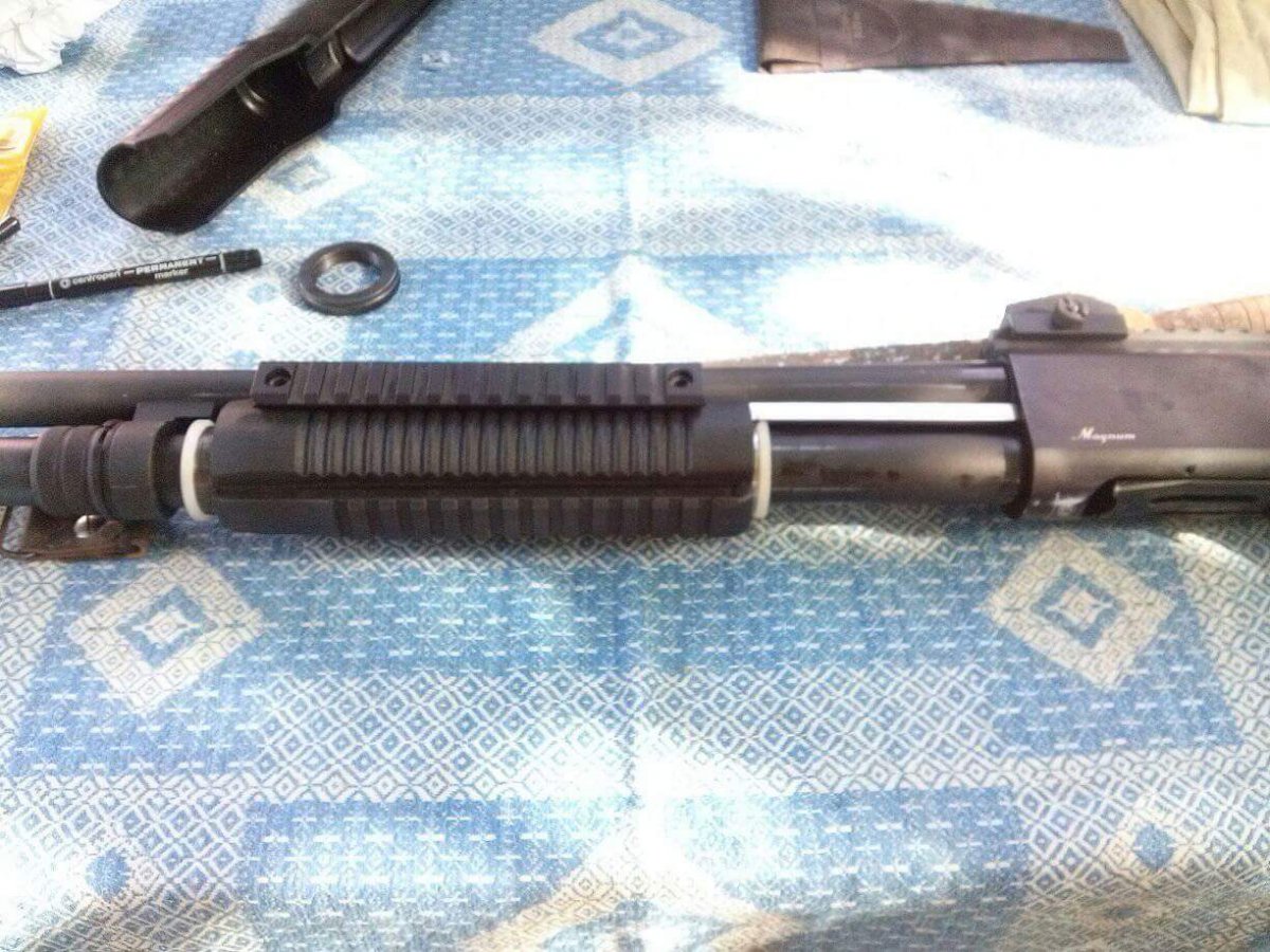

    Допиляв цівку, повний опис постараюсь дати згодом, з планшету фото не грузяться з якогось переляку.
    Загалом люфт повздовж магазину зник як факт, люфт цівки навколо магазину залишив, щоб не потерти ствольну коробку.

  13. Savoy13
    Savoy13 Leutnant
    1.130
    Ukraine
    Браво:smile_15:
    Я також з допомогою надзвичайно класного майстра вирішив дану проблему!:smile_12:
    Результат просто "бомба"! рушничка стала така "збита", ніяких сторонніх звуків)
    ... потім сходив до хлопців в зброярку... попросив Фабарм... зрозумів що різниці практично нема... але тепер чесно... купувати його точно не буду ( враховуючи ціну).
    Останнє редагування: 9 лип 2017

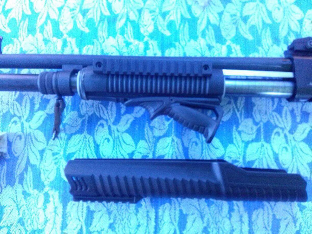

    На першому фото магазин між цівкою та коробкою чорний, на другому світлий. Шо за фокус? Чи то просто гра світла?
    RomanP, CHASER618, Kozhuh та 2 іншим подобається це.

    Виготовлення слайдеру, втулок і гайки - робота камрада рамзеса.
    Ха фото таки прогрузились.

  16. Парторг
    Парторг Hauptmann
    2.424
    Ukraine
    На першому фото підгонка, на другому фото вже зібрана конструкція, а сам магазин трохи шліфований дрібнозернистим наждачним папером, оскільки рідне покриття здиралось втулками.
