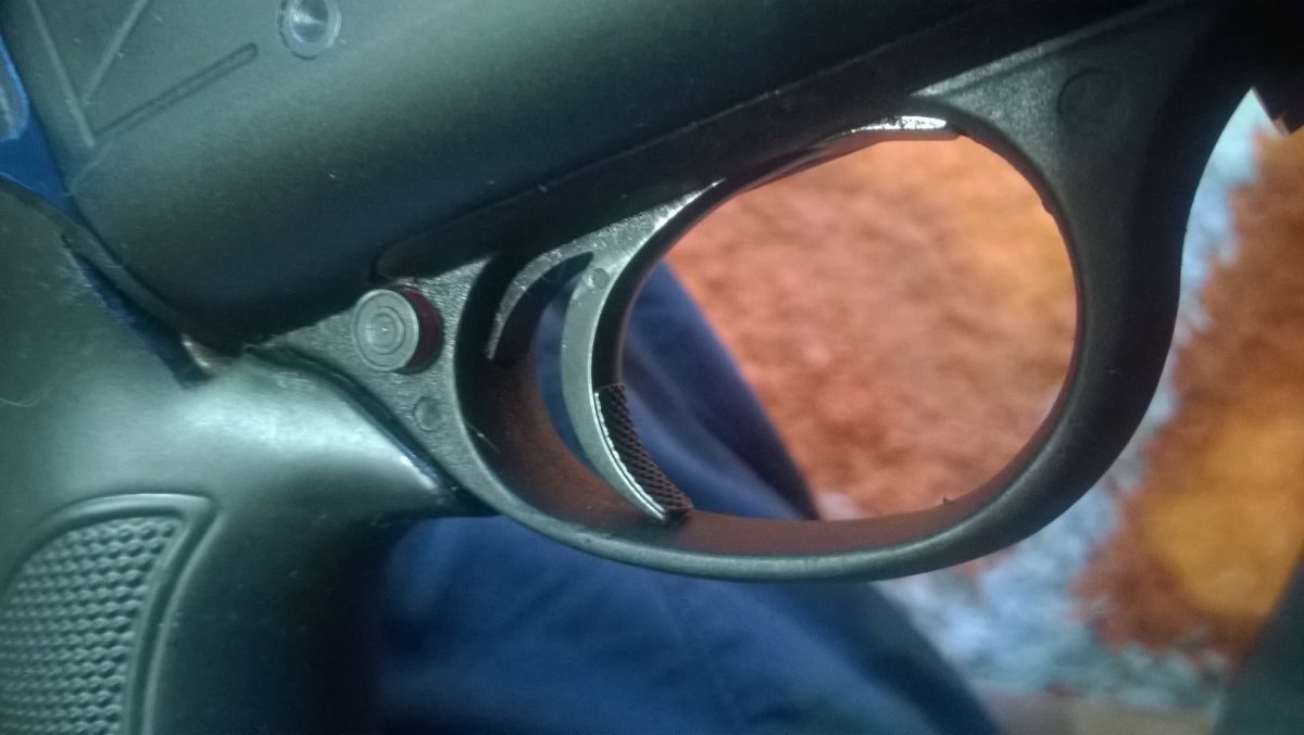

    Мне кажется,что придать такую форму спусковому крючку не сложно.Толковый сварщик наплавляет с запасом на крючок металл,а заботливые руки,вооруженные напильником,обтачивают все лишнее.Или сразу поверх крючка доварить пластину,а затем все по классической схеме дорабатываем напильником до желаемой хвормы.(имхо)

    Так то оно так, если б знать, что там за металл. А то можно испортить даже то, что было. Была мысль заказать кому-то отфрезеровать новую деталь хотя бы в виде контура, а затем самому вручную все скруглить и довести до нормального вида. Но проблема как всегда одна и та же - найти специалиста с фрезером. На крайняк вообще думал все вручную из пластины сделать напильником и дремелем. Хотя там другая проблема вылазит - закалка...
    ЗЫ. А вообще кто-то что-то знает о взаимозаменяемости УСМ на турках?

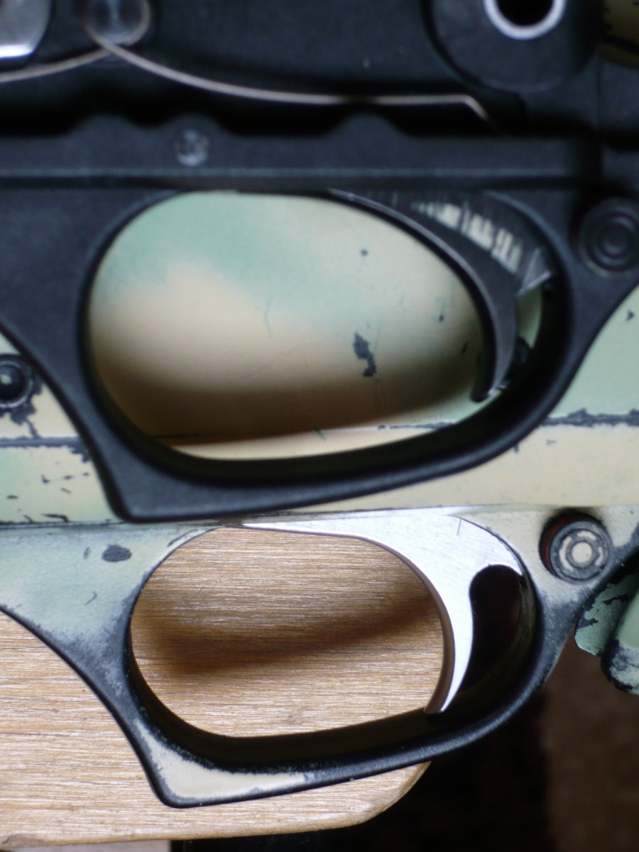

    Олег, таже шняга, меня раздражала капец. Решил проблему просто, покупкой УСМ от TARGET.Переставил спусковой крючок. Родной, такой как у тебя, он реально удобнее для весла чем тот что установил я от Target.Но для пистолетки Target удобнее.

    Макс, а где брал и почем?
    Хотя, я даже таргетовский еще сделал бы более загнутым снизу. ИМХО

    Да не, не надо ничего делать, он нормальный, привык быстро и дискомфорта не возникает вообще. Тут на форуме и брал. У нашего комрада рванул ствол((. Я забрал затвор в сборе, трубу магазина, усм в сборе.Ему какая то денюжка, мне запчастей мешок) Периодически мониторь продажа запчастей в огнестреле, иногда попадаются нужные запчасти! Хотя откровенно удиввляет близорукость Ибиса и Ствола. Турко помпы самый распространённый вид оружия в стране, а ни запчастей ни тюнига они не возят...бред!

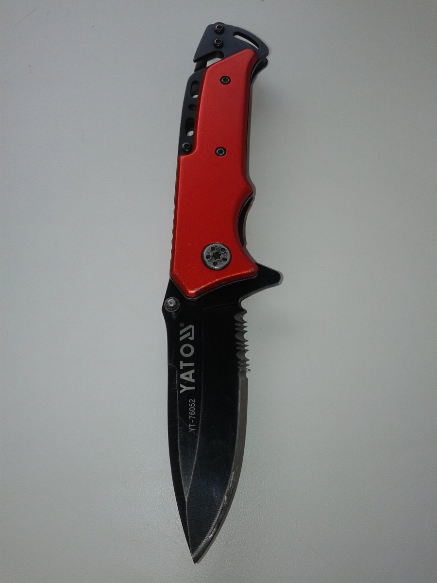

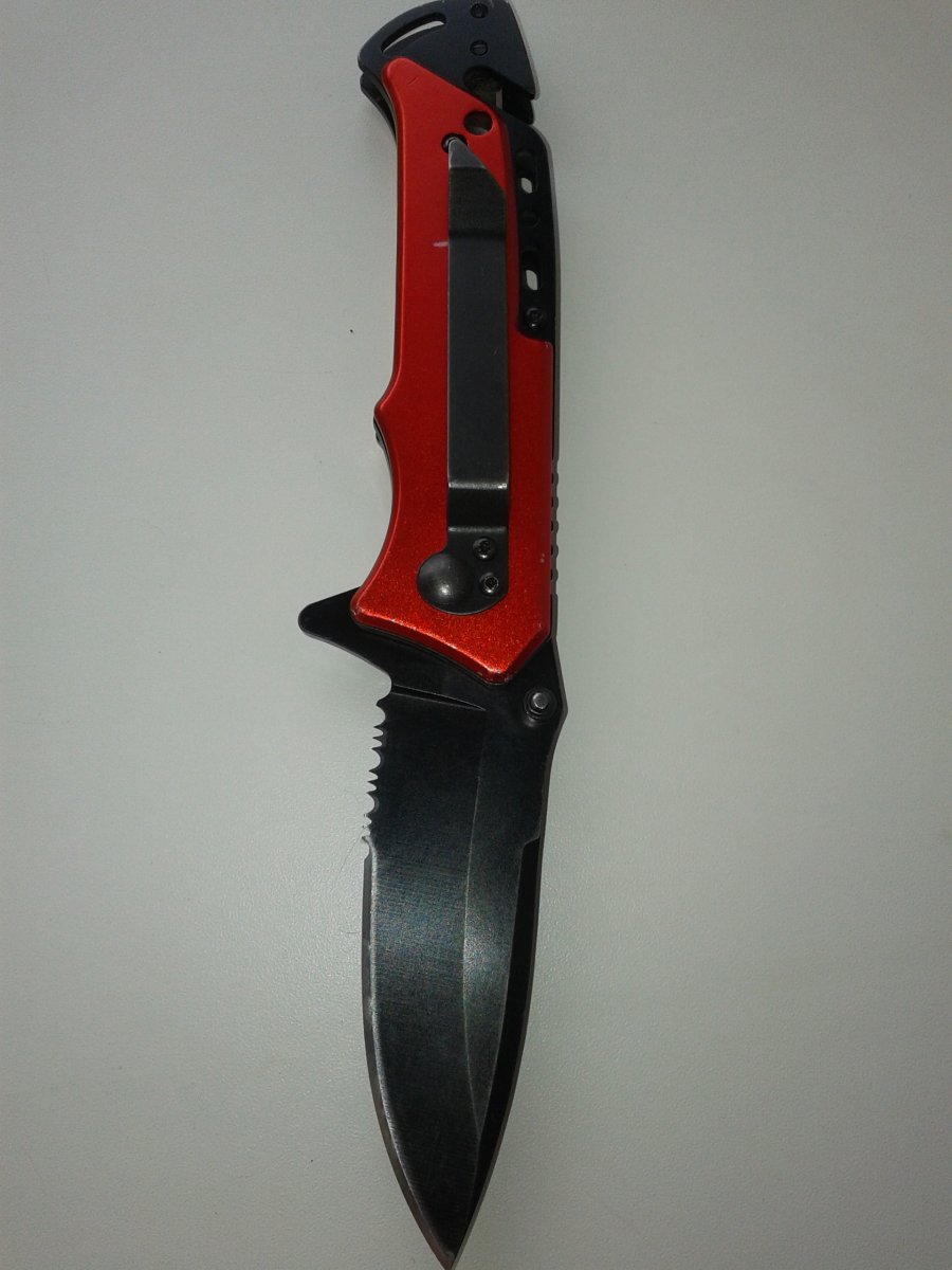

    Уже года четыре на каждый день пользую складничек YATO,пока доволен.Раньше использовал COLUMBIA,очень резучий,но нет клипсы,а чехолчег не под любую одежку можно надевать,да и уже сам ножичег притомленный вид имеет.

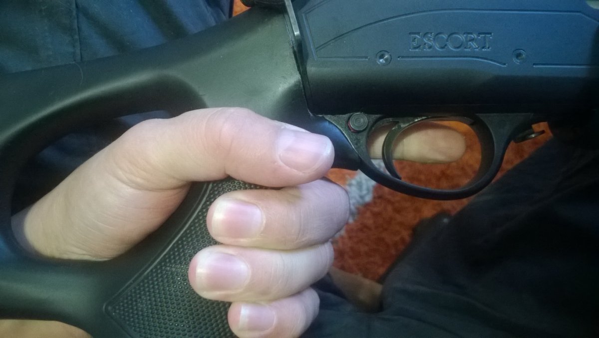

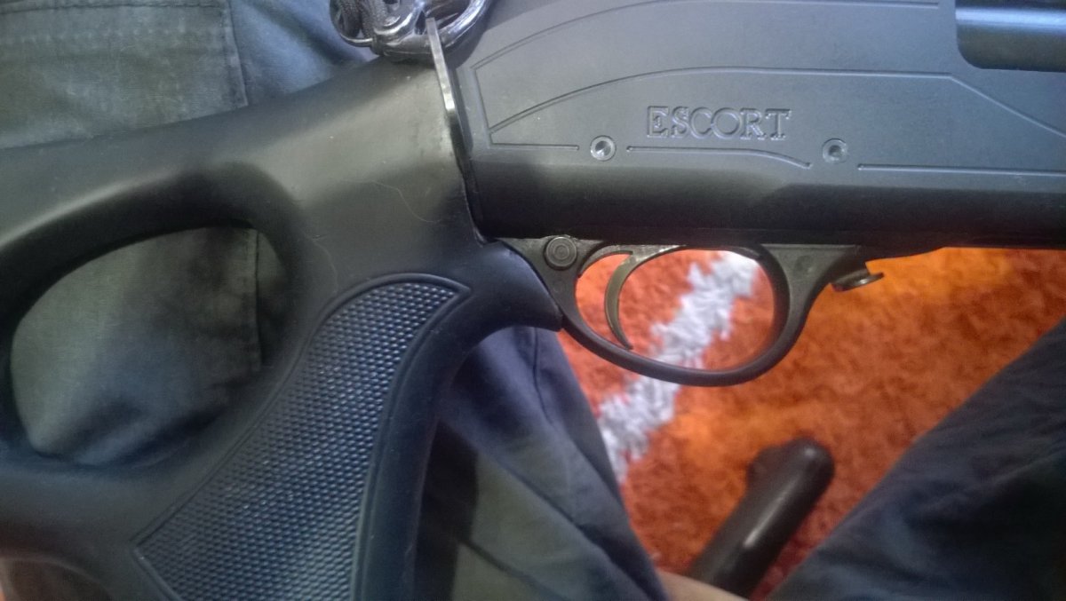

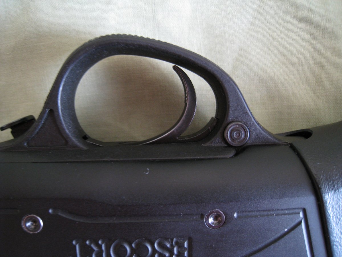

    Hatsan Escort Aimguard

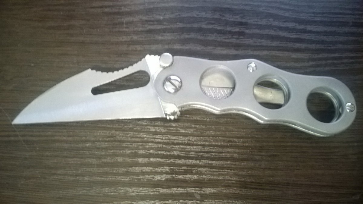

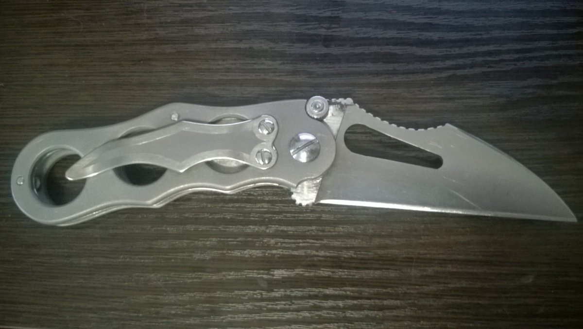

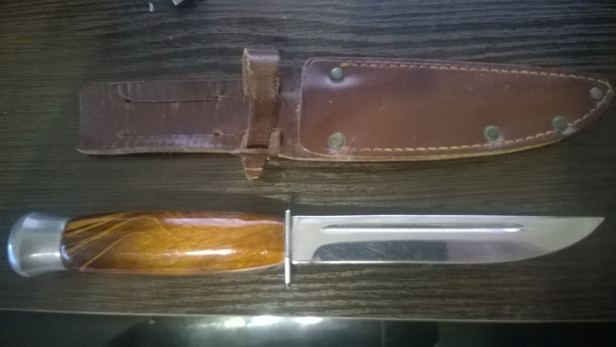

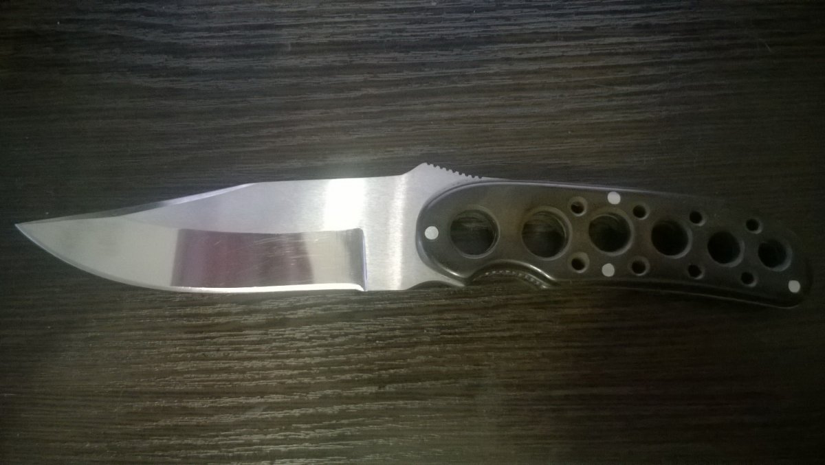

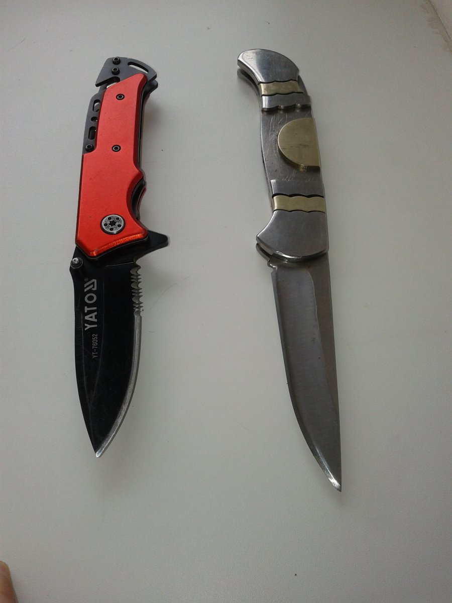

    1Shot_20170709_170448.jpg 1Shot_20170709_170534.jpg 1Shot_20170709_170556.jpg
    Хачик Эскорт.
    Если делать новый крючок, то фрезер не нужен(21-й век на дворе), есть лазерная резка, есть гидроабразивная, стоимость копеечная, работает с любой твёрдостью, обеспечивает высокую точность реза, есть во всех крупных городах, да и на форуме тоже. Наваривать родной крючок, стал бы в крайнем случае, и только при наличии запасного.

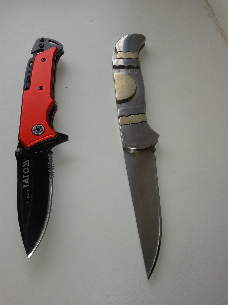

    П.С. По ножам:
    На природу в основном беру старую ГДР-овскую финку, нашёл у деда в закромах, весьма достойный режик, сталька не супер крепкая на уровне 56-58HRC похожа на 40Х13, зато легко правится, и для продуктов более чем достаточно.
    Есть ещё ломик, делал на заводе когда работал, Х12МФ клинок 4.5мм, но всё руки не доходят ножны ему сделать...
    И складничок запасной, тож самопал, делал по мотивам НОКС-овского "птеродактиля", на свой лад.
    Похвастался.... :D
    Так вот что собственно хотел сказать по ножам, сталь сталью, понятно должна быть хорошая, хотя увлечение порошковыми сверхтвердыми/сверххрукими/сверхдорогими, и труднозатачиваемыми(а тупятся все ножи), не поддерживаю.
    В ноже очень важен профиль клинка. Чем мне не симпатичны (например, никому не в обиду) ножи МОРА, так это короткими спусками.
    Складники это особый разговор, складные "ломики" априори не нужны, как лом использоватся не будет, т.к. сломается, а режет именно как ломик, т.е. никак. Для складного ножа на первом месте стоит резучесть, а её максимально обеспечивает сведение клином от обуха, (крыса, многие спайдерки, пр.) или же, если спуски бритвенные, то должны быть максимально высокими, хотя бритва дает возрастающее усилие при погружении, в отличие от клина. Так же важно обращать внимание на толщину подводки оптимально 0,5-0,7 мм.
    Останнє редагування: 9 лип 2017

    О, блин! Вот такой формы почти идеальный был бы для меня! :beer::smile_12:
    Судя по всему - у Хачиков самый правильный по форме спусковой крючок.
