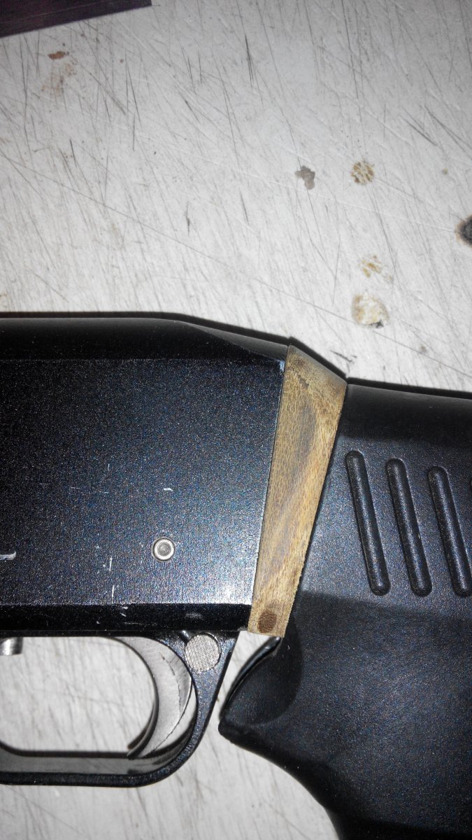

    Зачьот! Підкрасите проставку, буде зовсім органічно виглядати.

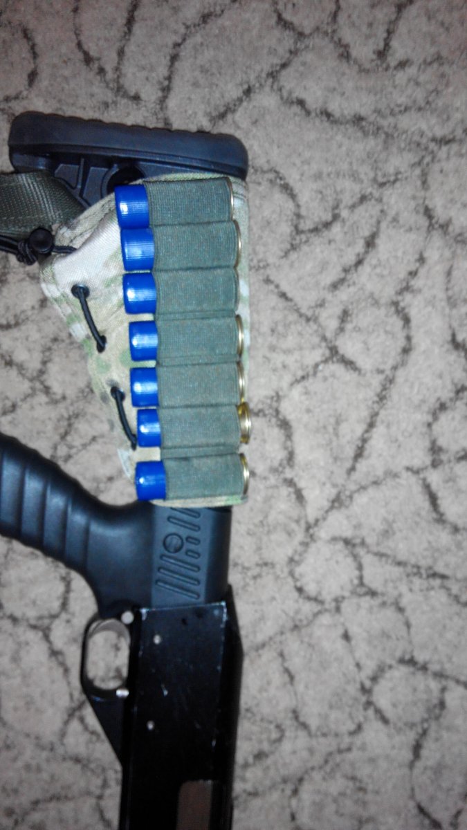

    Поменяю цевье и потом перекрашу полностью в койот браун. Хотя для феншуя надо взять кисточку и замазать во что то чёрное

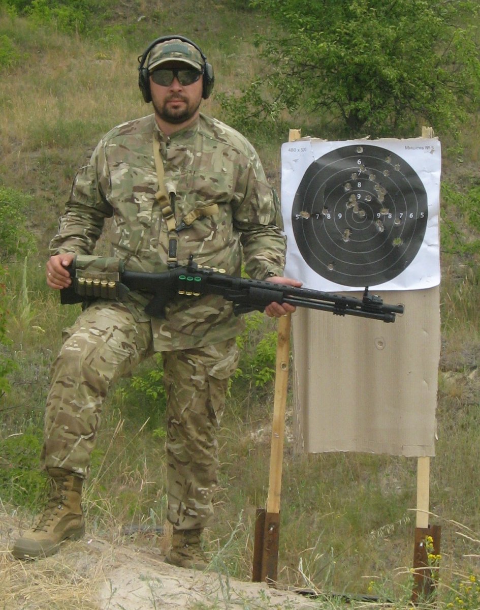

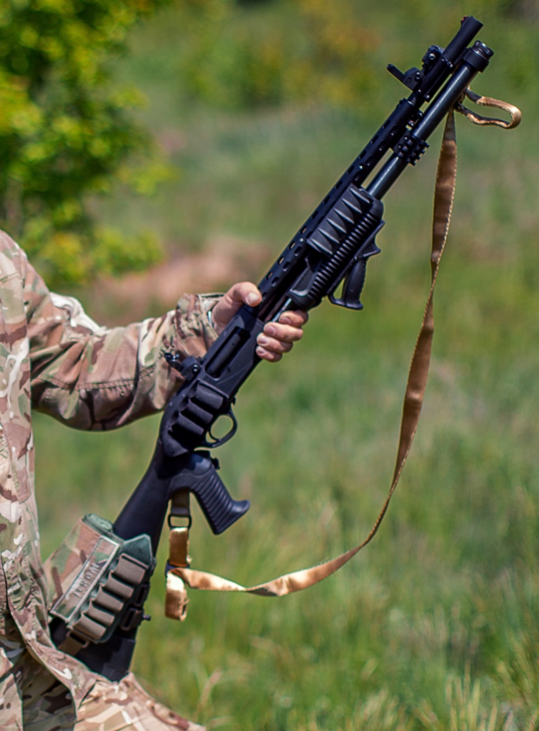

    Хочу поделиться (похвастаться:oops:) с уважаемым сообществом своим опытом по тюнингу моего девайса - хатсан эскорт аимгуард.
    Из коробки мне он оказался не совсем прикладистым: для нормального прицеливания по штатной мушке приходилось сильно прижимать щеку к прикладу со всеми вытекающими (синяки на скуле и т.п.), кроме того затыльник, как по мне оказался сильно жестким, что делало стрельбу еще менее комфортной. Ну и за гарячий ствол хвататься мало приятного.
    В итоге установил следующее:
    - термоэкран от мосберга кажется (для тонковатого ствола хатсана сделал проставки из металла);
    - приклад весло с пистолетной рукоятью;
    - другой, более мягкий затыльник;
    - винтовочные прицельные - для лучшей стрельбы пулей - с ними повысилась линия прицеливания, - поставил щеку;
    - тактической цевье с угловой рукояткой переноса огня - хват и перезарядка стали намного более удобными.
    Для приведения к нормальному бою прицельных дважды менял кронштейны под мушку и целик, - наконец-то вроде настроил - дальше нужны только оперативные подстройки. Сами прицельные складные - что очень удобно для укладки в чехол.
    В процессе пытался минимизировать кастомность запчастей - все покупал по возможности заводского изготовления.
    В итоге получился мегатактический вариант.:cool:
    Как вещдок фото с пострелушек.:)

    Про цівку й складані прицільні можна детальніше? Бажано з посиланнями.

    Не тяжеловато оно теперь?

    Цевье тут - на форуме продавал камрад Венн. У него взять не успел, - но мне повезло - купил у другого ему цевье не подошло.
    Складные прицельные:
    - целик и мушка https://reibert.info/threads/skladnye-mexanicheskie-pricelnye-prjamye-i-pod-45-gradusov.629416/ позиция 2;
    - кронштейн под мушку https://ibis.net.ua/products/detail...etr-stvola-20-25mm-dlina-61-mm-shirina-43-mm/
    - переходник ласта-вивер под целик (барахло редкое, но если распилить то работает весьма не плохо) https://reibert.info/threads/perexodnik-lastochkin-xvost-viver-11mm-20mm.884669/
    - упор для переходника под целик (чтобы не ползал по ласте) - самый обычный для колец под оптику для воздушек.
    Как-то так

    Та нет - мне нравиться.
    Вчера жена с него стреляла - говорит тяжеловато, но ствол у нее не водило.
