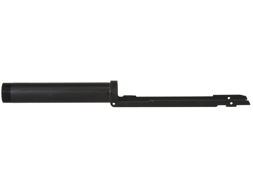

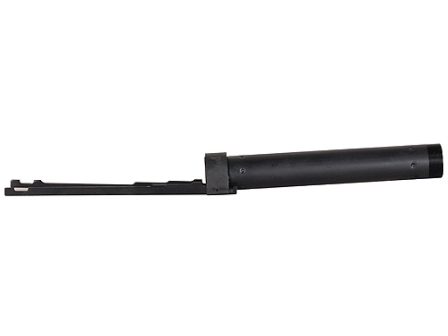

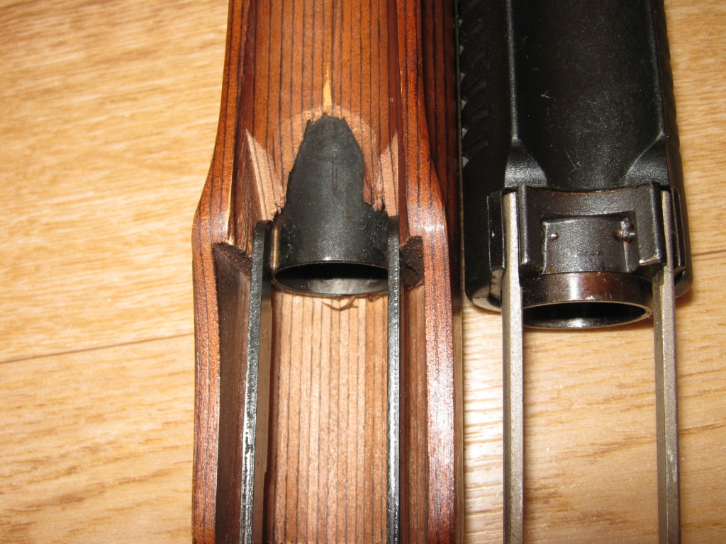

    Для меня интересен Хатсан в дереве в первую очередь потому-что там крепление тяг по-другому, чем в пластике
    В дереве идет вот так (фото из интернета):
    Т.е. тяги приварены (!) к металлической трубке (аналогично как На Реме 870 или Мосе 500/590). Что на мой взгляд более надежно в сравнении с пластиком ...
    И интересен вариант приобретения комплекта именно вместе с этой трубкой к которой приварены тяги цевья.
    На данную трубку потом можно и пластик примастырить...

    В даному випадку ви маєте справу з цівкою з клеєної фанери.
    Про те чи варто приварювати тяги до слайдеру - маю великі сумніви.
    На тих же моссах конструктив тяг і затвора інший.
    Моссберг 500/590 - тяги не приварені, кріплення до слайдеру йде через осі, тяги вільно вставляються в затвор
    Ремінгтон 870 - тяги приварені до слайдеру і вільно вставляються в затвор.
    В обох випадках конструктив до Хатсана/Узкона та інших турків не підходить.
    На турках тяги виконані зазвичай окремою деталлю, відповідно варто перепрацювати сам конструктив, оскільки приварені "наглухо" тяги можуть дати неприємний ефект у вигляді занадто великого тертя в ствольній коробці в наслідок їх перекосу.
    Тому вам необхідно просто перепрацювати конструктив виходячи з особливостей вашого апарату.

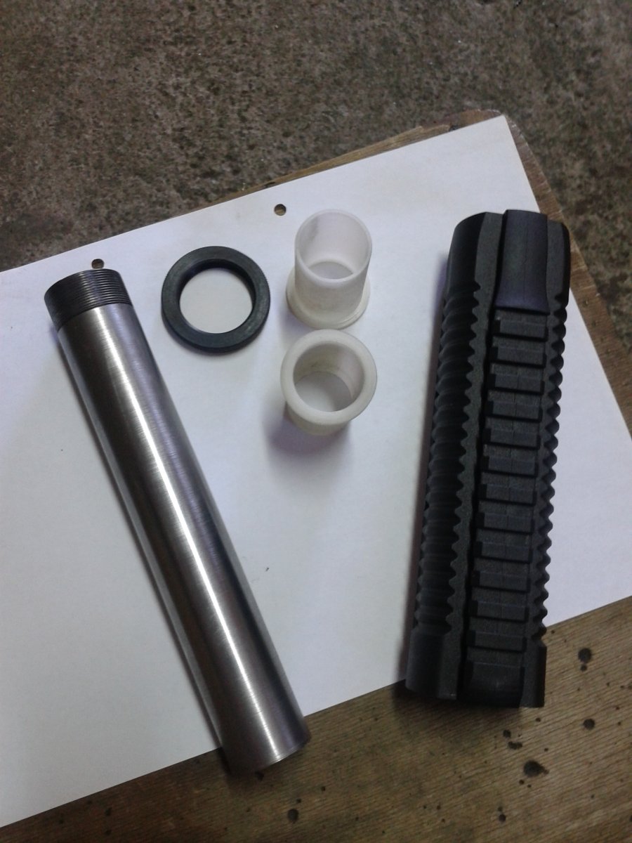

    BAIKONUR BURAN, у Вашому випадку алгоритм виготовлення "буратіни" в двох частинах буде наступний:
    - проміряти відстань між стволом і підствольним магазином.
    - виходячи з місця кріплення провушини магазину на стволі - розраховувати довжину і геометрію дерев'яної деталі цівки.
    - виходячи з виготовленої дерев'яної деталі цівки виготовити металевий слайдер під неї.
    - приварювати тяги до трубки слайдеру не варто з наступних причин: розрахувати діаметр трубки (внутрішній) без кондуктора і виставити кут ковзання тяг паралельно в ствольній коробці відносно магазину буде досить складно, відповідно можна з часом отримати вибірку в ствольній коробці просто "вгравши" направляючі.
    - виготовити слайдер зможе камрад
    рамзэс, він в темі відносно того що і як робити.

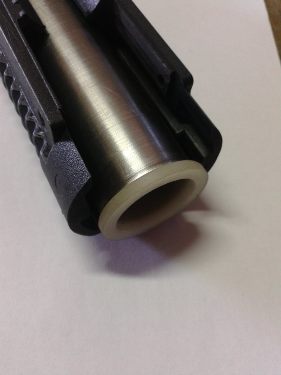

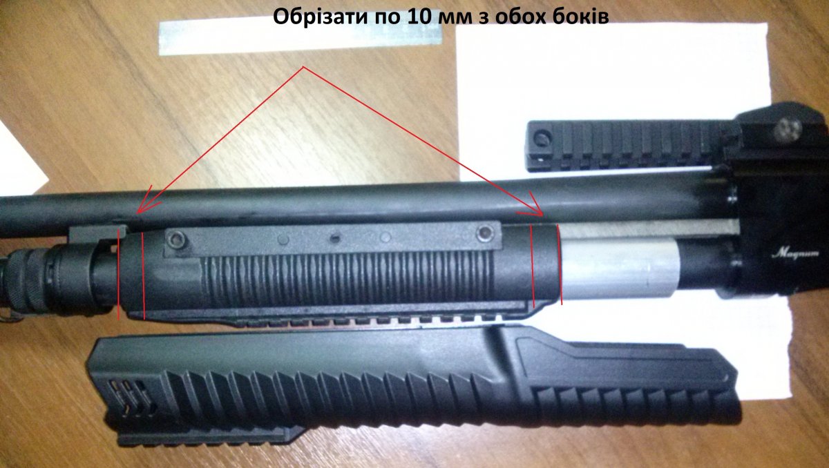

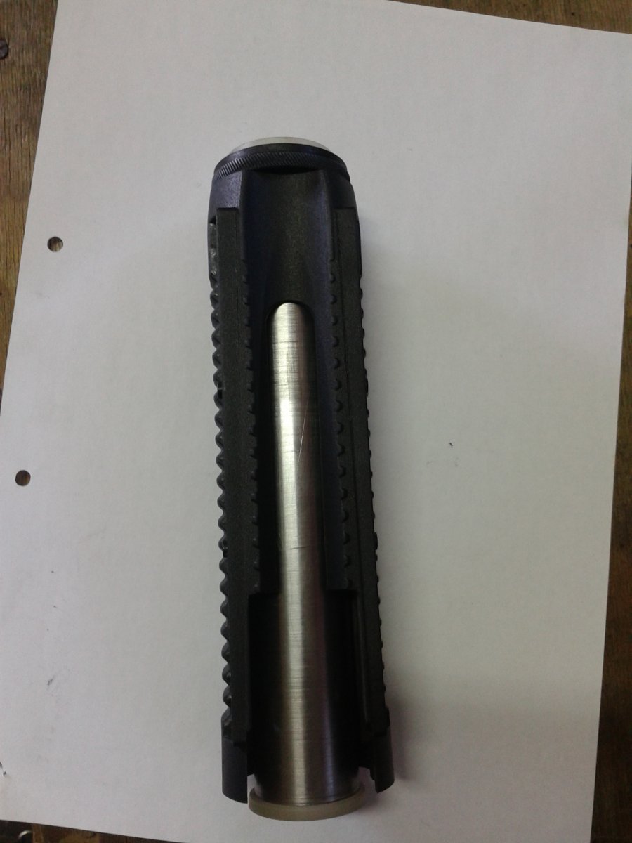

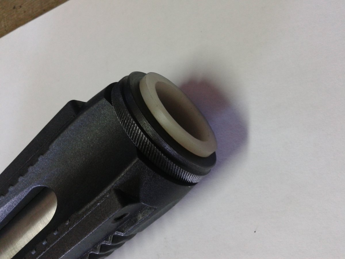

    Для прикладу трубка слайдеру на мій Узкон АС-16 без кріплення для тяг на даний момент, кріплення на слайдер мені потрібно буде робити самостійно по місцю, виходячи з конструктивних особливостей рушниці. Що я опишу, по завершенню.
    І для порівняння стокова цівка і моссбергівська на Узконі в порівнянні, але без слайдеру, роль слайдеру грає алюмінієва трубка:
    CHASER618, Kozhuh, Большой Макс та 9 іншим подобається це.

    Камраде Парторг дуже Вам вдячний за таку змістовну відповідь і з нетерпінням чекаю завершення Вашого тюнингу рушниці.
    А на фото пластикові вкладиші де Ви брали?
    З повагою.
    CHASER618, Kozhuh, Crane075 та 5 іншим подобається це.
  21. Парторг
    Парторг Hauptmann
    2.424
    Ukraine
    Втулки точив рамзэс з пластику, конструктив слайдеру на узкон повністю моя ідея з поправками на технологію виготовлення деталей від рамзэса. Він як технолог добре розуміється на таких речах.

    Вам буде набагато простіше зробити слайдер під моссбергівську або ремівську пластикову цівку, оскільки провушина кріплення зміщена до дульного зрізу, і відповідно нічого там не треба підганяти по довжині.
    Завтра можу розписати алгоритм що і як поміряти та приблизні параметри дерева на цівку.
