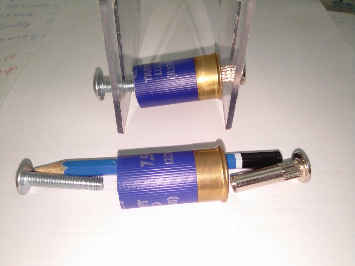

    Ну да - гильза-втулка-винт, только под отвёртку :(
