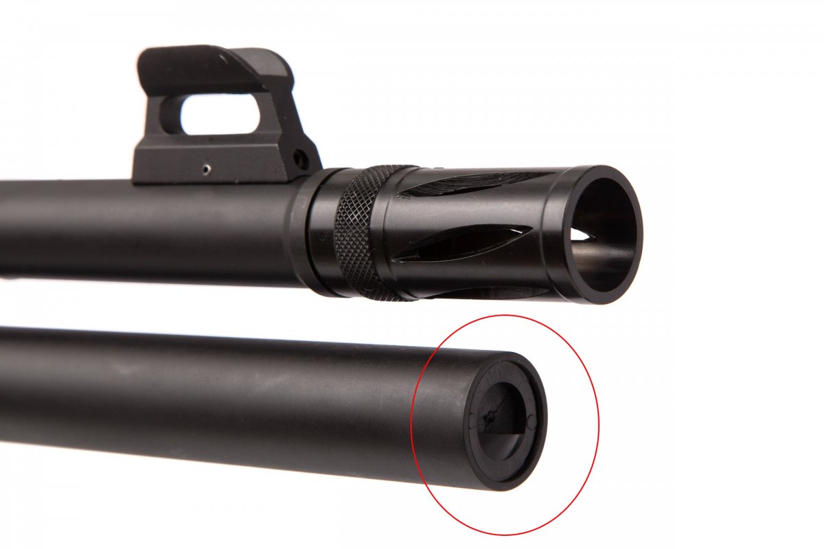

    Після майже 2-х місяців експлуатації Target X7 моя вельми плекана параноя почала битись у істериці.
    Я не можу почистити на свому Таргеті магазин зсередини та саму пружину магазина.
    Причина проста - конструктивно магазин Х7 зроблено як тонкостінна трубка із рантом у середину.
    Фото з тирнету і не Х7 - але на ньому - точнісінько такий магазин.
    Зовні пластикова заглушка хитрої форми. Під нею видно шляпку обмежувача магазина - а під ним пластиковий ковпачок пружини магазина.
    Але цей ковпачок не може пролізти крізь край магазина. Діаметр трішки завеликий.
    Тепер - щоб дістатись нутрощів магазина - потрібно розбирати Х7, та викручувати сам магазин із ствольної коробки.
    Але доступ до магазина просто потрібен. Поясню чому. Попала мені до лапок одна гільза. І такими я більше користуватись не буду.
    Гільза Тахо. На донці написано "ukraine" і зірочки. Так от - ця гільза навіть післь обжимки клинить у вході магазина. І застрягла там.
    Добре що це ВЖЕ був зроблений фальшпатрон із цієї гільзи. І в магазині було ще 4 фальшпатрона перед ним. Тому просто виштовхнув за допомогою обмежувача. Але то не є файно.
    Сам думаю - зточити рант. Спробувати напаяти латунню тоненькі пластинки з боків. Просвердлити дірки наскрізь - та фіксувати все це чимось накштал пружинного шплінта. Можливо виточити з люміню перед цим ковпачок магазина з "гніздом" за для шплінта. Бо на такій тоненькій трубці різбу не наріжиш.
    Можливо хтось бачив краще рішення такої незручної проблеми?

    В хатсане пружинная шайба, с отверстиями, как на стопорных кольцах, возможно подобрать подходящее по размеру стопорное кольцо, у него то основная задача, пружину пустого магазина удерживать, когда гайка откручена...

    В случае с Таргетом - пружинная шайба расположена ниже - а это типо стандартный удлинитель магазина...
    И на конце никакой шайбы нет...
    Придется делать...

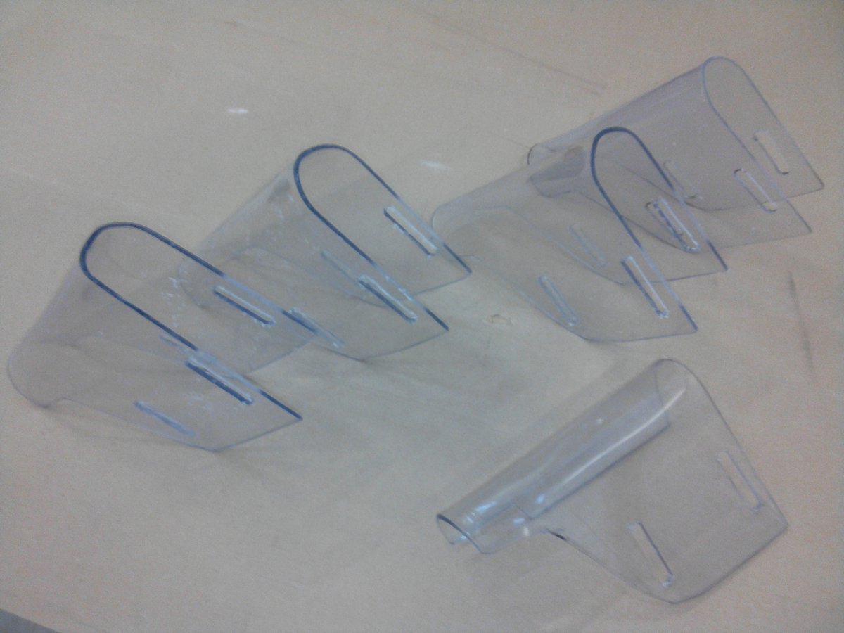

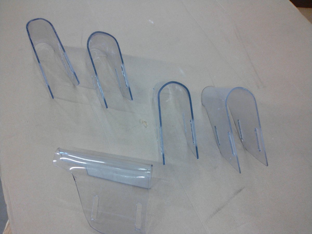

    Пан мав час та натхнення (с.)
    Пока только "призраки", нужно довести до нужной формы напильником и окрасить.
    Так что обращайтесь, коль чего :beer:
