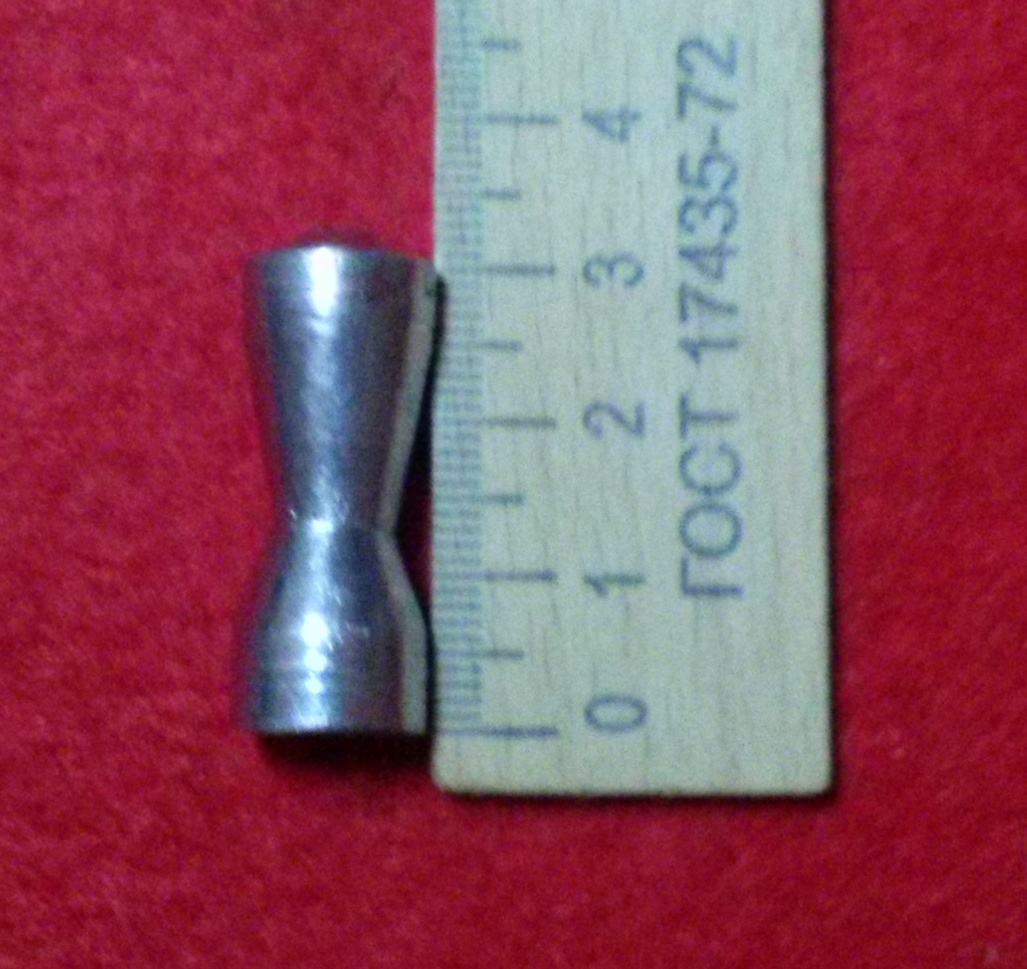

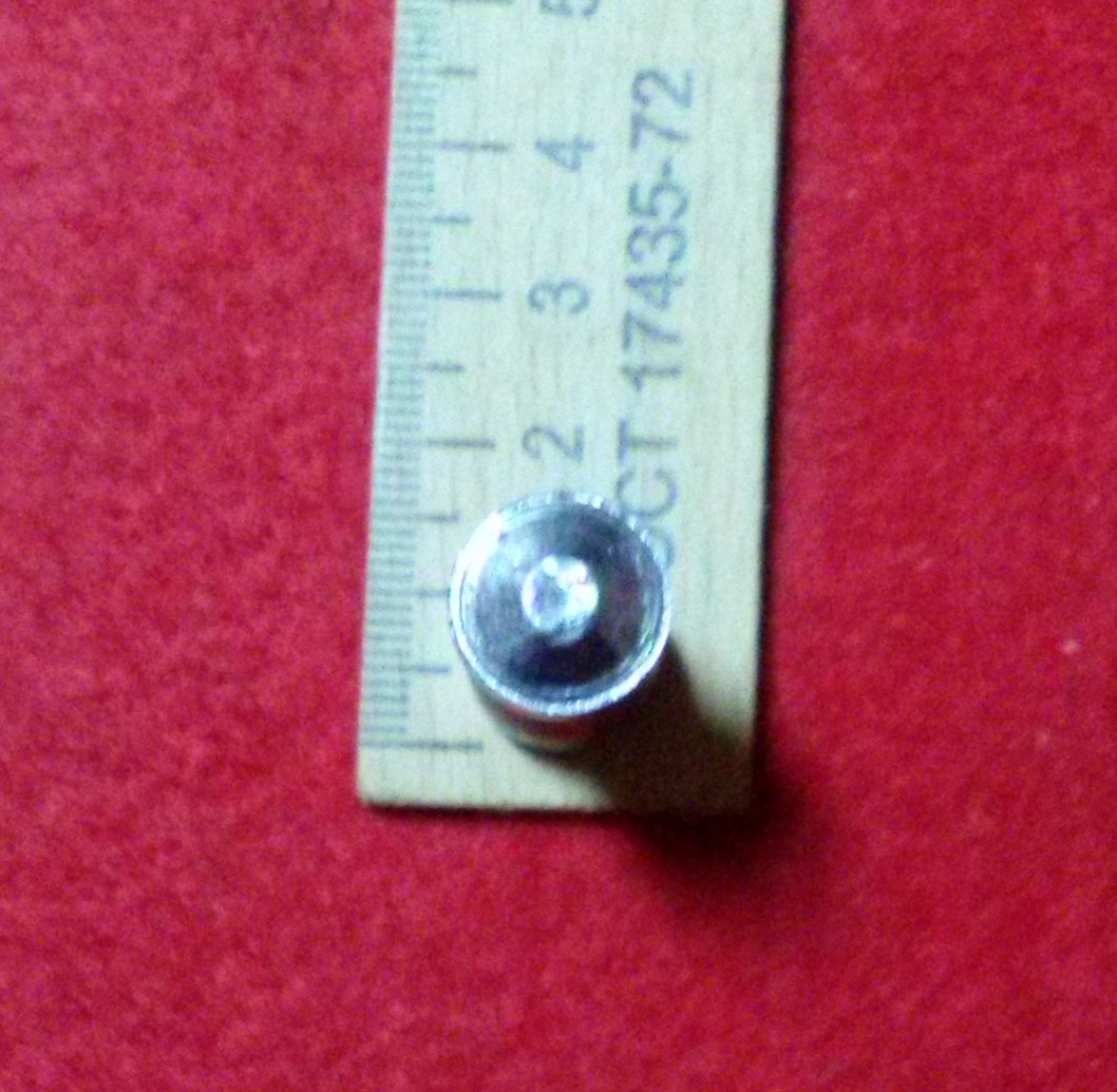

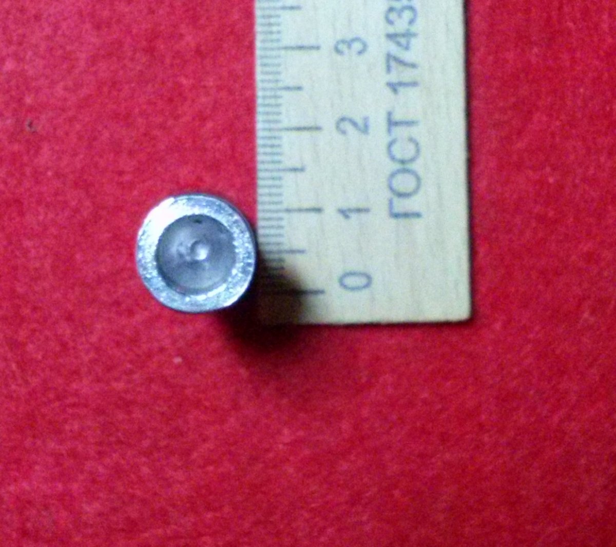

    На минулих вихідних був вільний час і вирішив відлити трохи куль Келлі - Мак Елвіна. Вага кулі - 28,8 гр.
    Наступна задача - контейнер під неї.

    Ну у нас есть Макс, у которого знакомый назакрывал таких пуль - посмотрим что скажет по результатам отстрела, есть отрывы гильзы (такие как на турецких пулях упомянутых ранее по теме) или нет.
    Что-то мне внутренний голос подсказывает что с точки зрения теории не должно там ничего страшного происходить:
    - несмотря на то, что пуля тупоконечная усилие на то, чтобы раскрыть звезду необходимо меньше чем на то, чтобы оторвать ее
    - с другой стороны пуля подкалиберная что предполагает некоторый зазор между ней и стволом (хотя с другой стороны там ПК...)
    В общем ждем, что скажут практики :)
    Dr.Gonzo, Barrett2.2, Парторг та ще 1-му подобається це.

    Гарна куля, сам люблю їх відливати. Зі своїми кулями самокрут зовсім інший по відчутям)
    Kovach85 та Dr.Gonzo подобається це.

    Головна проблема під цю кулю - контейнер. Спробую вирішити її найближчим часом.

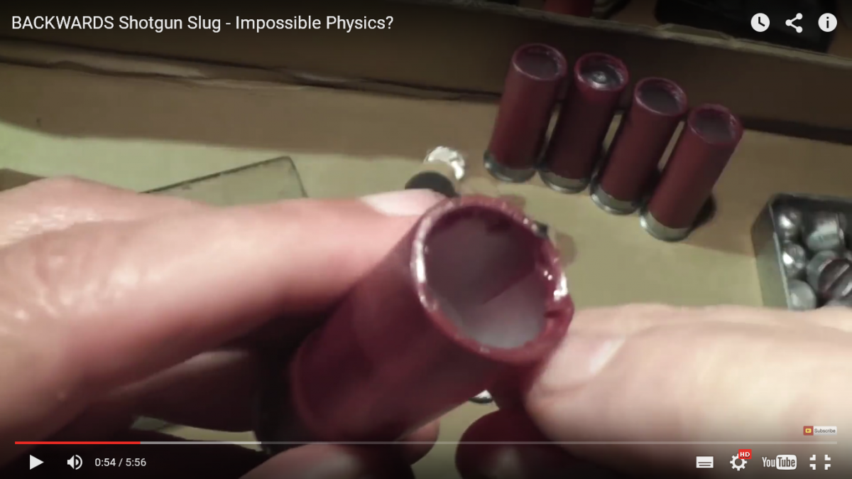

    Не совсем понял глубинного смысла.
    Если кто-то ловит на слух английский - поясните пожалуйста.
    Что я увидел и понял.
    Гражданин взял дробовой патрон.
    Срезал звезду.
    Высыпал дробь.
    Засунул внутрь картонных прокладок (самодельно нарубленных)
    Засунул задом наперед с усилием пулю Ли, у которой зачем-то задница лаком закрашена.
    Судя по тому как с усилием заходила пуля - я так понял что там ПК есть?
    Застопкадрил но 100% не уверен.
    Ну и основной смысл этого действа?
    Смотрите, оно и так оказывается более-менее летит?
    P.S. Жесткие диски расстрелял - маньячище, блин.:D
    Парторг, _AURUM_, RomanP та ще 1-му подобається це.

    Да, их интересовало полетит ли оно в такой конфигурации.Хотя я если честно не досмотрел.
    Кстати не первый раз вижу, что под снаряжением патронов у них часто на видео мелькает именно "распаковка" заводского патрона, удаление дроби и закладка другого снаряда без изменения навески пороха.
