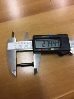

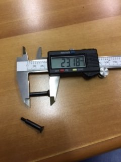

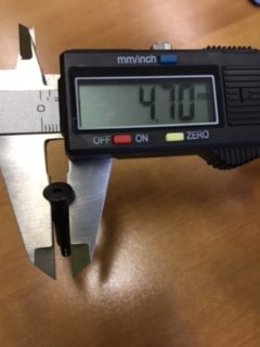

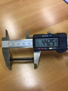

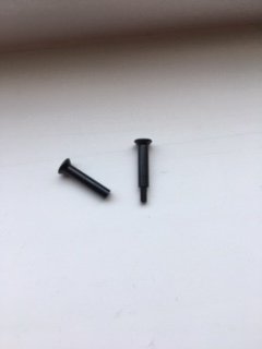

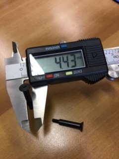

    Камрады, не подскажите к кому можно постучаться с просьбой : сделать новый пин для УСМ. Разбирая для чистки после стрельбы свой рем, снимал кронштейн с прицелом, чтоб добраться до УСМ (разбирал не родным шестигранником,а рабочим мультитулом) короче слизал внутренний шестигранник. Теперь хочется чтоб все было по фен шую- новый близко оригиналу. Вроде как не горит т.к. в наборе был еще один запасной пин. (наверное знали что жопорукий Саня полезет:D) Может кто сталкивался с подобным случаем.
    Искал на ебее но там похожего нет, а хочется именно один в один.
    IMG_5993.JPG IMG_5992.JPG IMG_5991.JPG IMG_5990.JPG IMG_5989.JPG IMG_5982.JPG
    Готов выслать оригинал.
    Парторг, рамзэс, _AURUM_ та 4 іншим подобається це.
  16. Большой Макс
    Большой Макс Major
    2.665
    г. Черкассы
    По-моему, где-то встречал на этом сайте продажу пинов: кто-то делает, отзывы были нормальные - ещё себе для моси думал "про запас" взять... Если найду - отпишусь.

    sania75
    Прямая дорога к Роману(Рамзесу). Он меня вот недавно уже второй раз выручает. Придет посылка - будут фотки.

    Понимаю что не по феньшую предложение, но всё же)Была подобная херня на пневматике, и винт там эксклюзив с несуразно большой шляпкой конусом под патай, и внутри 6-гранник. Тоже слизал 6-гранник. Поступил как делали деды, ножовкой пропилил шлиц в головке винта под плоскую отвёртку, не красиво но решение проблемы.
