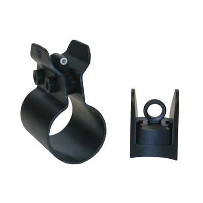

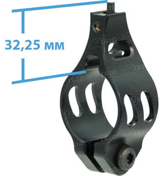

    Масса таких приспособ, только цены на них конские, дороже оптики млть :mad:
    remington-870-ghost-ring-sights-install-215.jpg 459161475_w800_h640_23700916_01.jpg
    Китайцы гуманнее: https://ru.aliexpress.com/item/A1-5...id=24d16863-05d4-4ca7-8660-6a8c3ebbcff5&tpp=1
    но там надо на ствол вивер мастить...
    Ещё раз повторюсь, если ставить целик на ствольной то только диоптр, если винтовочный то нужно выносить дальше от глаза.

    Так это же для шершавого! Там оно сразу понятно, откуда ценник конский. Да и кто додумается на ДС 12-го мастырить вивер?? Это тем еще извращенцем нужно быть...
    Как бы совместить целик на вивер с фибергласом, но высоким, на ДС гладкого, да и к тому же еще так, чтобы родную мушку не трогать? ))
    Тут еще нужно оговориться - задача вот в чем: стрелять с коротким стволом, используя ОП или коллиматор, но при этом же (читай - установленной планкой вивер, которая, ессно, будет выше насечек на ствольной коробке) при установке длинного ствола под дробь, иметь возможность прицельного выстрела с открытыми - например, для стендовой стрельбы?

    Вариант 1. планка под коллиматор не перекрывает прицельную планку ружья.
    Как вариант посредине планки Пикатинни делаем прорезь-целик.
    Вариант 2. Коллиматор крепим прямо на ствол через подобный кронштейн.
