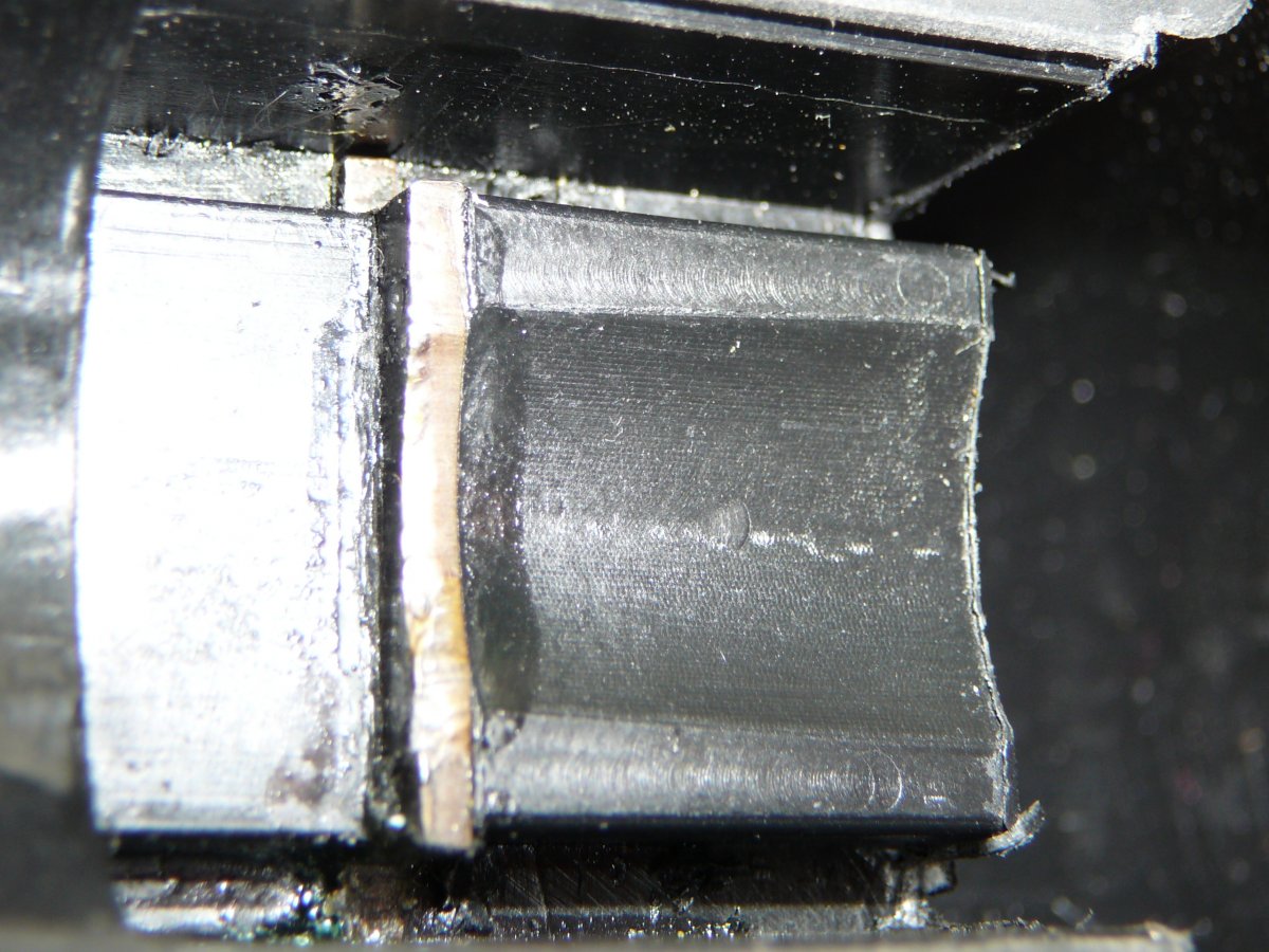

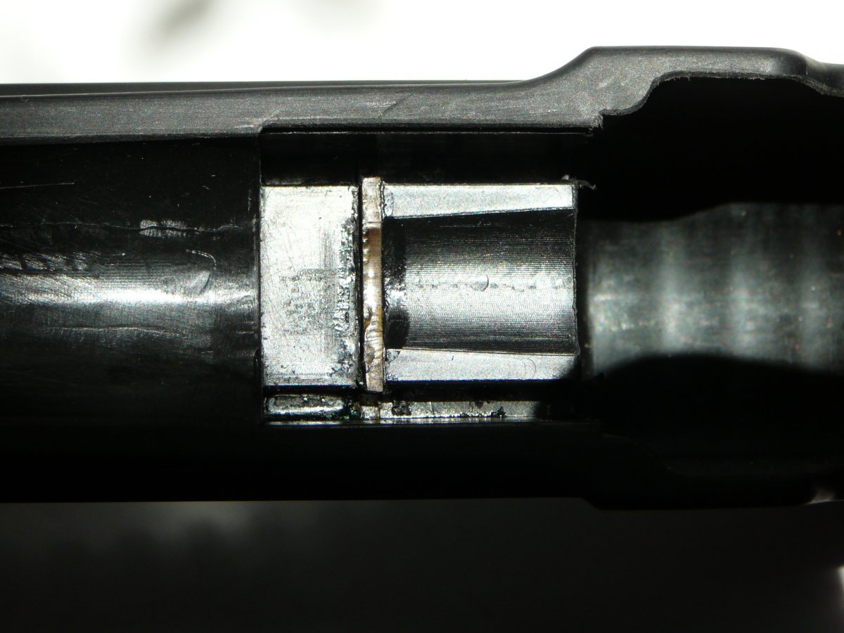

    Первые подаются донцами последующих. Последний подается подавателем, который упирается в прокладку, а не в край гильзы. Последний патрон идет строго параллельно трубе и расклеп с двух сторон закраины и клинит.
    Геометрия.

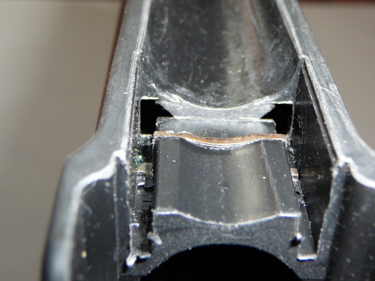

    Пластик + металева проставка.
    Номер починається на 15-ХХХХ - вже йшли наче з металевою проставкою.

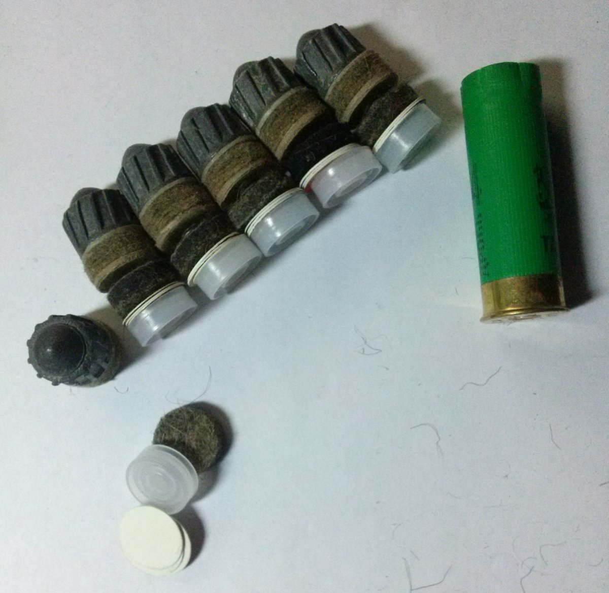

    І трішки класики проти ночі, нановалянки в комплекті :cool:
    Настільна закрутка від козаків - глибина близько 8-9 мм до ребер кулі.
    Капсуль - 686 NS
    Порох - "Крук" - 1.9 гр.
    Пластиковий обтюратор.
    Пара прокладок 0.3 мм
    Осалений повстяний пиж 6 мм.
    Прокладка 0.3 мм.
    Куля з неосаленим пижом вкомплекті.
    Закрутка.

  23. Kozhuh
    Kozhuh Leutnant
    1.275
    Днепр
    Самому поставить. Там просто плоская пластинка с одной стороны этого пластикового выступа. Когда тянешь цевье на себя, то тяга упирается не в пластик , а в эту пластину.

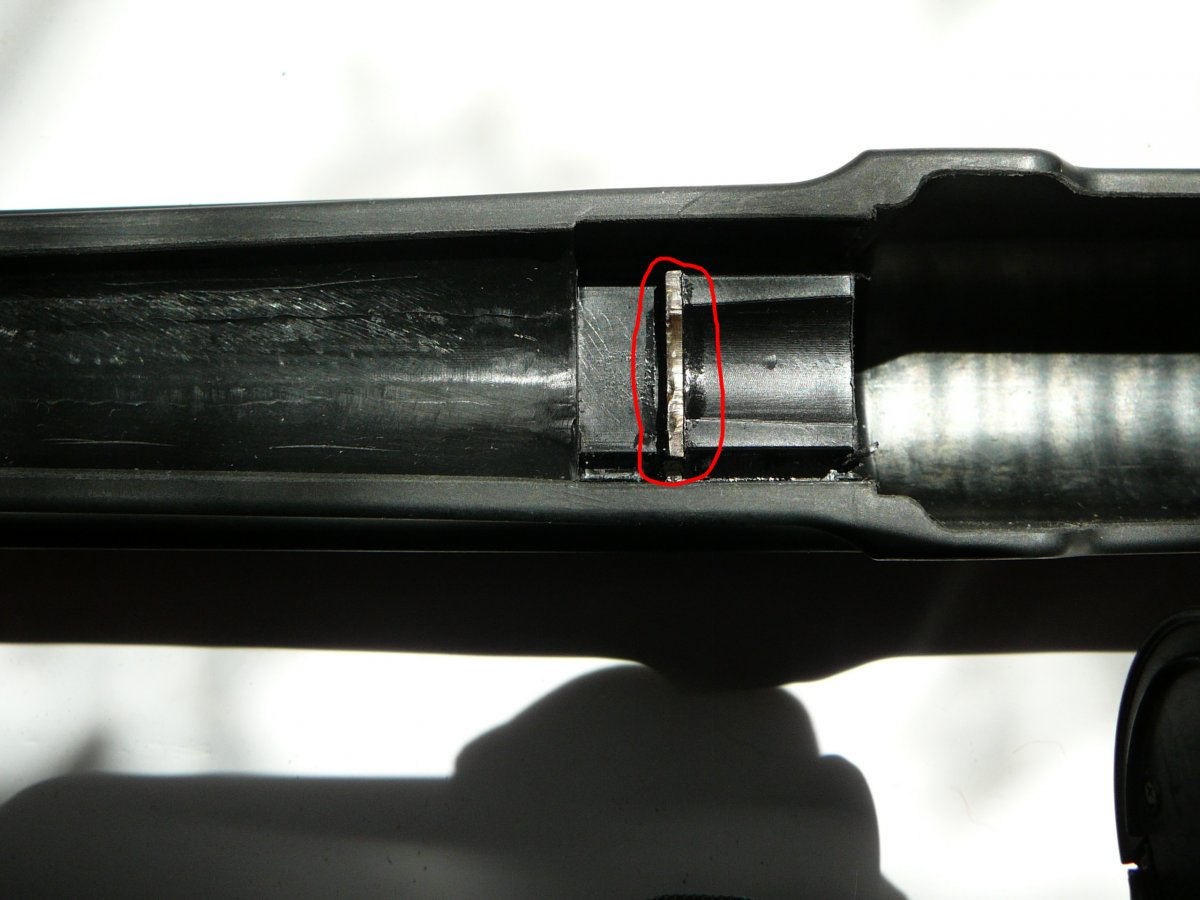

  26. Kozhuh
    Kozhuh Leutnant
    1.275
    Днепр
    Звыняйте, трохи запамятовал! Пластина работает не при открытии, а при закрытии затвора и вставлена в цевье на клее. Так что сфоткать получилось только в сборе.
