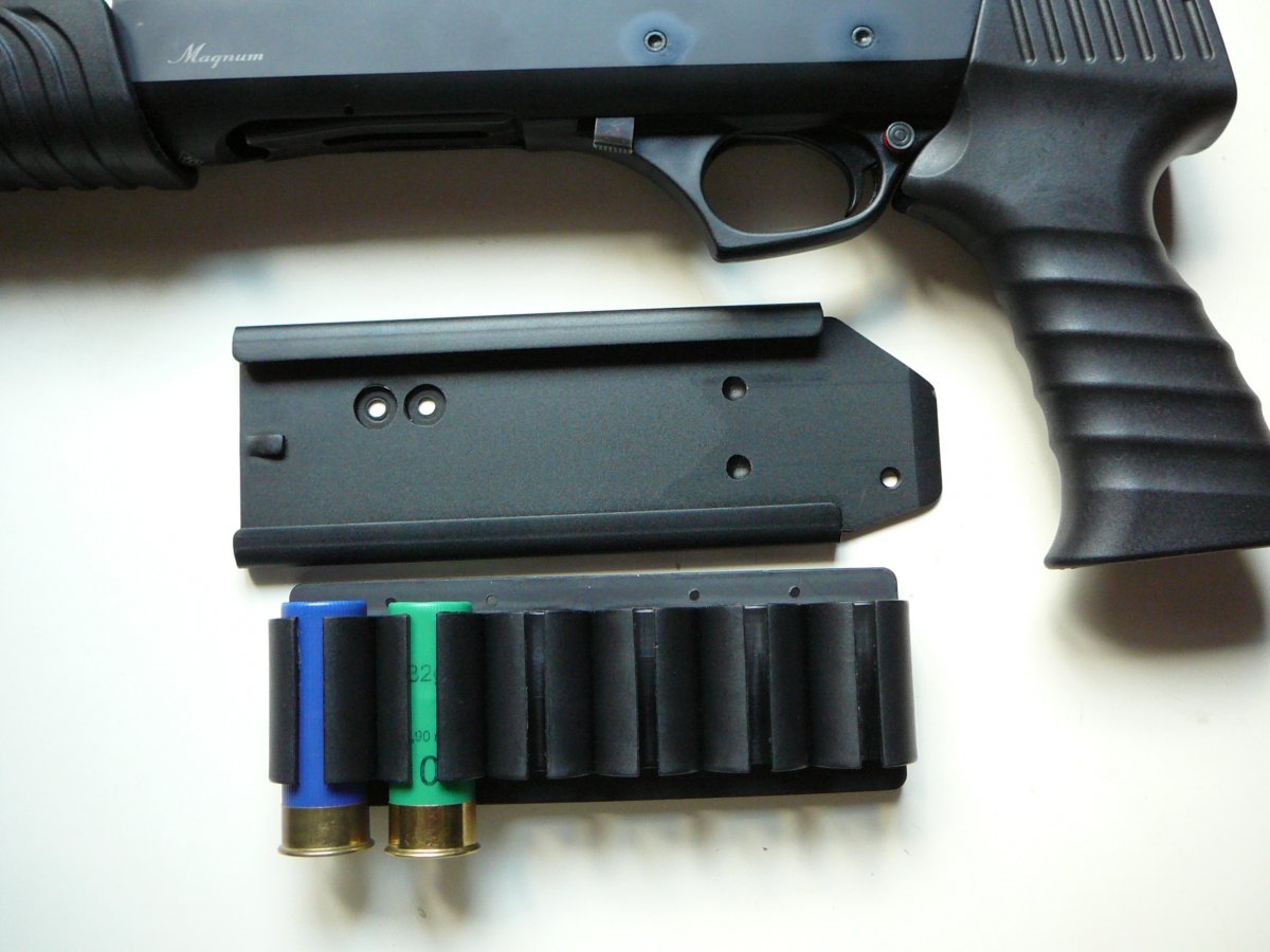

    Да тканеві я маю, але придбав таке, і цікаво почути як монтується і як експлуатується. Бо напевно в понеділок поїду щоб поставити сайдседл на дробовик. Бачу що одним болтом який кріпить УСМ можна сайдседл прикріпити, а зараз виникло питання - а як другий болт прикріпити?

    Та була в когось з камрадів така приблуда, нещодавна постили, коротко кажучі- якщо цівка довга, треба щось колхозити, або різати цівьйо, або піднімати сайд седдл...
    Я от придивлявся до такого:
    https://ru.aliexpress.com/item/The-...id=fdc25992-9d11-43e6-87d4-3f8c0b40c3fb&tpp=1
    Планку пікатіні на піни УСМ-а посадити, а на них приблуду, цівьйо повинно під ним пролізти, але то таке - теорія....

    Той варіант що ви вказали я зразу відкинув. Якщо ставити планку на піни умс, то сама приблуда буде триматись на рівні правої руки, що створить незручності при хваті. А пиляти ствольну коробку щоб закріпити планку посередині я не хочу. А цей сайдседл що я скинув ссилку дає можливість (поки-що чисто візуально) прикріпити його на піни умс, і він ляже якраз акурат на ствольну коробку там де і має лежати.

    Планку можна винести на середину ствольної, нічого не пиляючи...
    Але згоден, дорого, та й громіздко вийде.
    У мене на старому веслі був шкіряний чохол зі щокою та карманами на шість набоїв, поміняв весло, тепер сам ломаю голову куди набої приткнути.

    Планку на середину ствольної коробки ви не винесете. Якщо кріпити на піни умс - то планка вийде нижче середини, і цей сайдседл буде виступати нижче ствольної коробки. Я думаю до вівторка цей сайдседл що я давав ссилку поставлю, тоді відпишу що-як воно підійшло.

    Я точно такой сэдл купил для установки на Узкон, но еще не ставил. Стоил чуть меньше 9 баксов, крепить можно через отверстия УСМ, но надо менять штатные штифты на винты М5 (40 мм коротки, 45 мм - длинноваты). Соответственно в салазках сэдла нужно по месту просверлить два отверстия и нарезать резьбу М5. При установке на коробку турков есть два варианта - либо укоротить цевье, чтобы оно не наезжало на ствольную коробку, либо сдвинуть сайдсэдл максимально назад и укоротить сам сэдл и салазки (придется сделать новый стопор на салазках вместо срезанного). Вот как-то так вкратце...
    ЗЫ. Для надежности думаю дополнительно приклеить салазки к коробке двумя полосками акрилового двустороннего скотча (как автомобильный, только прозрачный) толщиной 0,3 мм.

    Еще пару слов о креплении вышеупоминаемого сайдсэдла. Можно обрезать салазки не спереди, а сзади. Тогда можно убрать клиновидный "хвост", который выполняет роль направляющей площадки при задвигании сэдла в салазки, упор в передней части останется, но надо будет заново сделать в основании два углубления под шарики-фиксаторы. При такой обрезке (чтоб не пилить цевье) можно оставить 4 гнезда под патроны, а остальные два перенести в любое удобное место (например, на правую сторону коробки по подобию тканевых сайдсэдлов от уважаемого камрада Roman P). Крепить оставшийся фрагмент можно без салазок (на тот же двусторонний скотч), но учитывая что корпус с тыльной стороны пустотелый - надо будет предварительно заполнить его либо эпоксидкой либо автомобильным полиуретановым компаундом.
