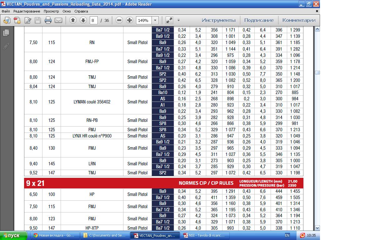

    9х19 - военный патрон.
    9х21 - гражданский.
    По мощности разницы нет!
    Верхняя часть таблицы - 9х19.

    Схоже помилився. Кулі схожі, посадка в гільзу 22мм більш глибока. Але 9х19, згідно даним з сайту Ібіс, більш потужний.
    P.S. Нещодавно десь попадалось фото з різними за розміром кулями для обох набоїв, але знайти його не зміг.

    Насколько я помню 21 придумали "маркетологи" чтобы обойти запрет на "армейский калибр", который есть в некоторых странах.

    Да, все верно!Есть некоторая разница по максимальному далению. Все остальное же идентично.

    В 9Х19 есть ещё +Р; и +Р+. Там разница по давлению и начальной скорости.
