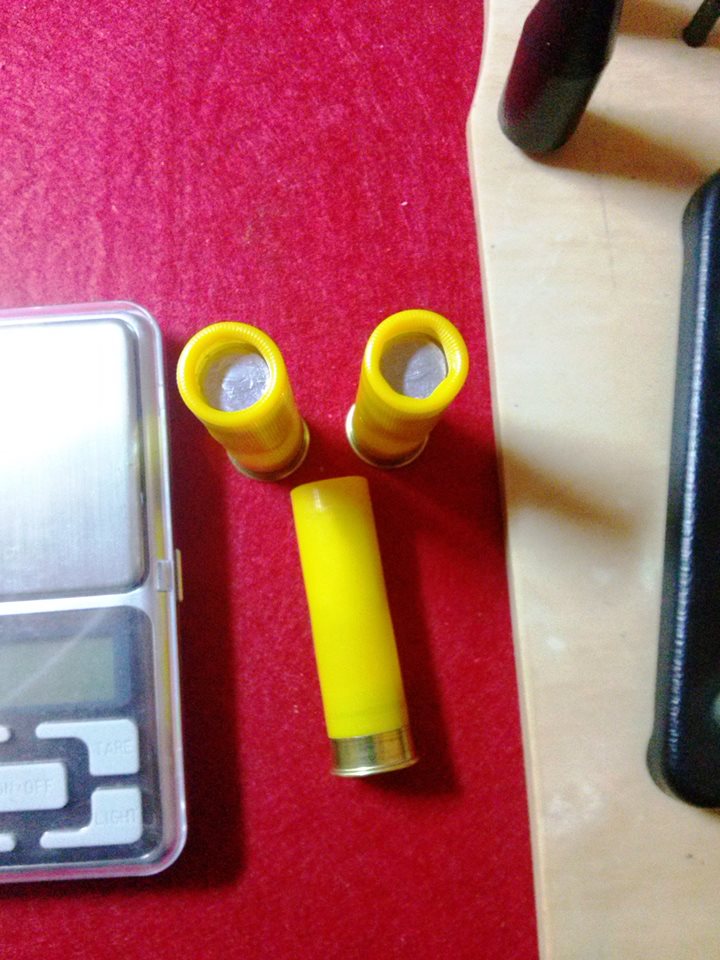

Нужен совет по "помпе"
Тема у розділі 'Вогнепальна зброя та боєприпаси', створена користувачем Dr.Gonzo, 28 лип 2014.
Из собственного опыта лучше
  1. помпа Hatsan
    56,6%
  2. помпа Maverick
    43,4%

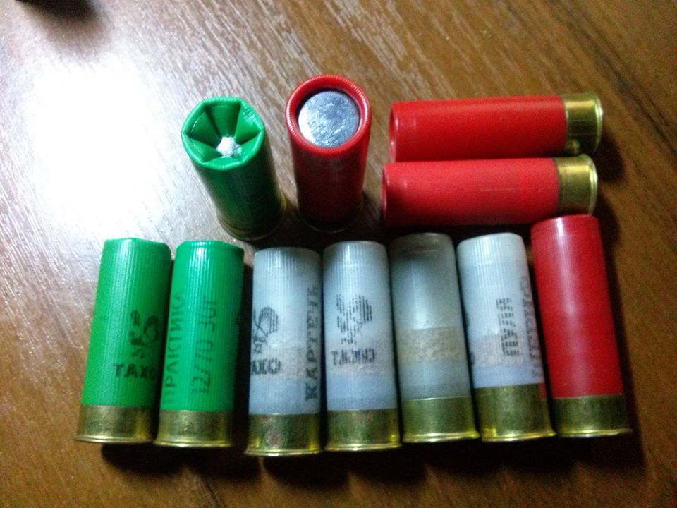

  1. Hubchmann
    Hubchmann Oberst
    3.980
    Одеса
    По поводу этой зеленой гильзы еще уточнение. Не стоит ее использовать для дроби\картечи.Хреновая она для этого. А вот под пулю хороша. Рекомендую при посадке в нее пули закрыть ее 9ти лучевкой. Получиться что-то очень похожее на закрутку.

  2. Алексей UA
    Алексей UA Stabsgefreiter
    188
    1. Что помпа, что полуавтомат - конус желательно делать, это доп. приблуда.
    2. Я гильзам б/у как ваши зелёные расправляю края конусной деревяшкой (у меня это ручка от маленькой отвёртки). Всунул деревяшку в гильзу с небольшим натягом и несколько раз покрутил туда-сюда. Гильза мгновенно нагревается и край распрямляется. Занимает 2-5 секунд. Потом сразу в работу. Если так не делать - может в "баскетбольном кольце" ИНОГДА цеплять контейнером край гильзы.

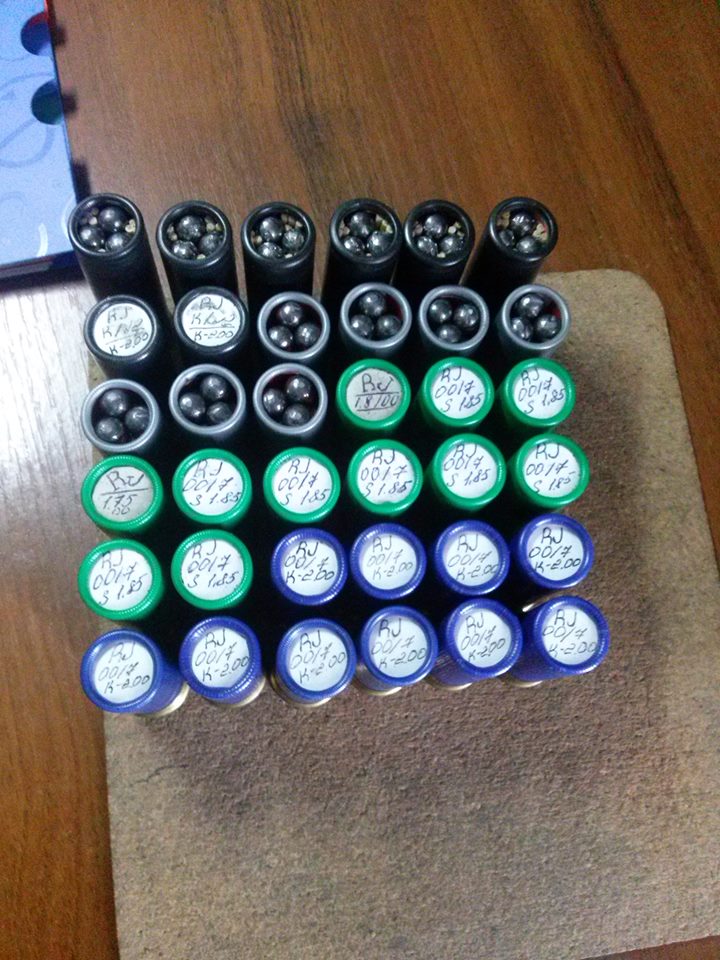

  5. POMAH-Lviv
    POMAH-Lviv Leutnant
    2.803

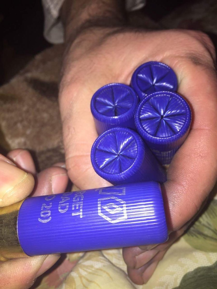

    Вот які набої виходять на УПС. І це на гавьоній гільзі Тахо-одностріл. Я рахую що не гірше ніж Ліі.
    Grizli2014, Majestic, Kozhuh та 9 іншим подобається це.

    Так никто и не говорил что конечный результат будет хуже. Просто сил на его достижение уйдет больше.

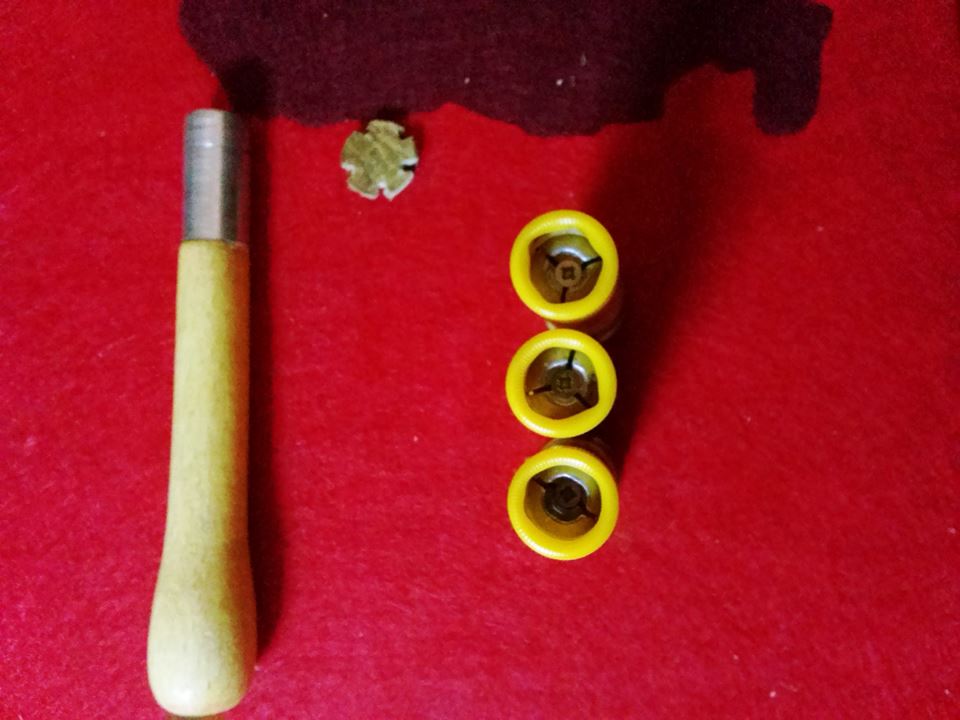

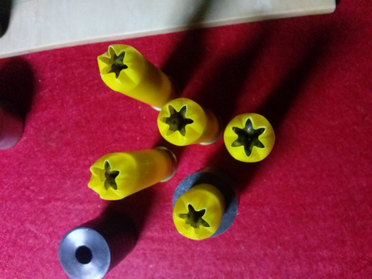

  10. denis7410
    denis7410 Feldwebel
    268
    Кропивницкий Украина
    Всем спасибо за дельные советы. Выводы сделаны.
    Сходил в магазин, уже думал купить Lee, но его не оказалось в наличии. Стоял наверно года два на витрине, как экспонат, никто не покупал. И тут как мне понадобилось уже нету. :)
    Пришлось дорабатывать УПС. По итогу, шлифанул внутри матрицы, и под опорную матрицу подложил монетку 25коп. - Звезда внезапно начала получаться более менее нормальная. Ну и матрицы теперь легко снимаются с патрона, лёгким движением руки.
    Слева вообще хорошо получилось, с права так себе.
    Как известно, мужик задним умом крепок, к сожалению. Подведём итог.
    Универсальный станок оказался не совсем универсальным. Закрутка фактически уродует гильзы, надо менять матрицу. Звезда - не совсем работоспособна из коробки, нужно опять же дорабатывать.
    То есть устройство, в состоянии из коробки - это заготовка, не готовое рабочее устройство.
    Если бы брал сейчас станок, то взял бы однозначно LEE.
    Раз уже купил УПС, теперь какое то время попользуюсь им, а там посмотрим, продам наверно...
    DW011, Kozhuh, harley 85 та 11 іншим подобається це.

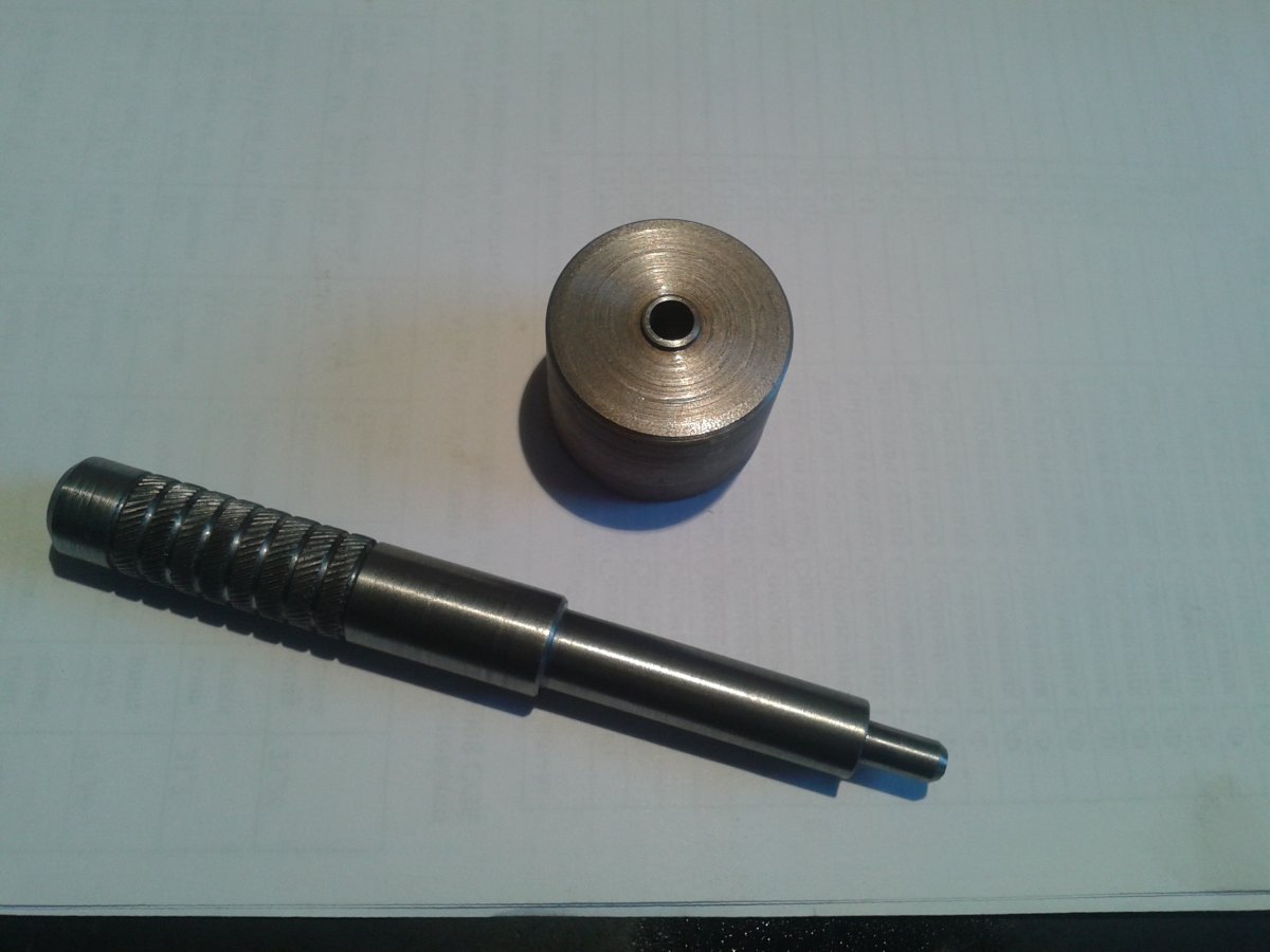

    Шановні, запропонуйте, або порадьте де можна здибати кошерного коректора капсульного отвору. Феншуй обов'язковий :)

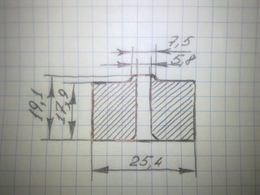

  12. Парторг
    Парторг Hauptmann
    2.424
    Ukraine
    Лайфхак від Макса: монетка в 10 коп допомагає гарно закрити зірку. ;)
    DW011, Kozhuh, vitiy99 та 8 іншим подобається це.
  13. Парторг
    Парторг Hauptmann
    2.424
    Ukraine
    По феньшуй звертайтесь до камрада рамзэс
    DW011, Grizli2014, Majestic та 8 іншим подобається це.
  14. Р а д і с т
    Р а д і с т General-major
    5.409
    Київ
    Шановний Романе, по совєту товаріщей, :) попитаю, чи не офеншуєте мене коректором? :)
    DW011, Grizli2014, Majestic та 9 іншим подобається це.
  15. рамзэс
    рамзэс Major
    17
    33
    2.462
    украина
    Почту за честь.
  16. POMAH-Lviv
    POMAH-Lviv Leutnant
    2.803
    Да ну - з правої сторони взагалі не по феншую, воно таким не має бути. А ще при можливості подумайте на рахунок придбання форми-коронки, яка формує зірочку. Бо форма з дротом часто може гільзу різати.

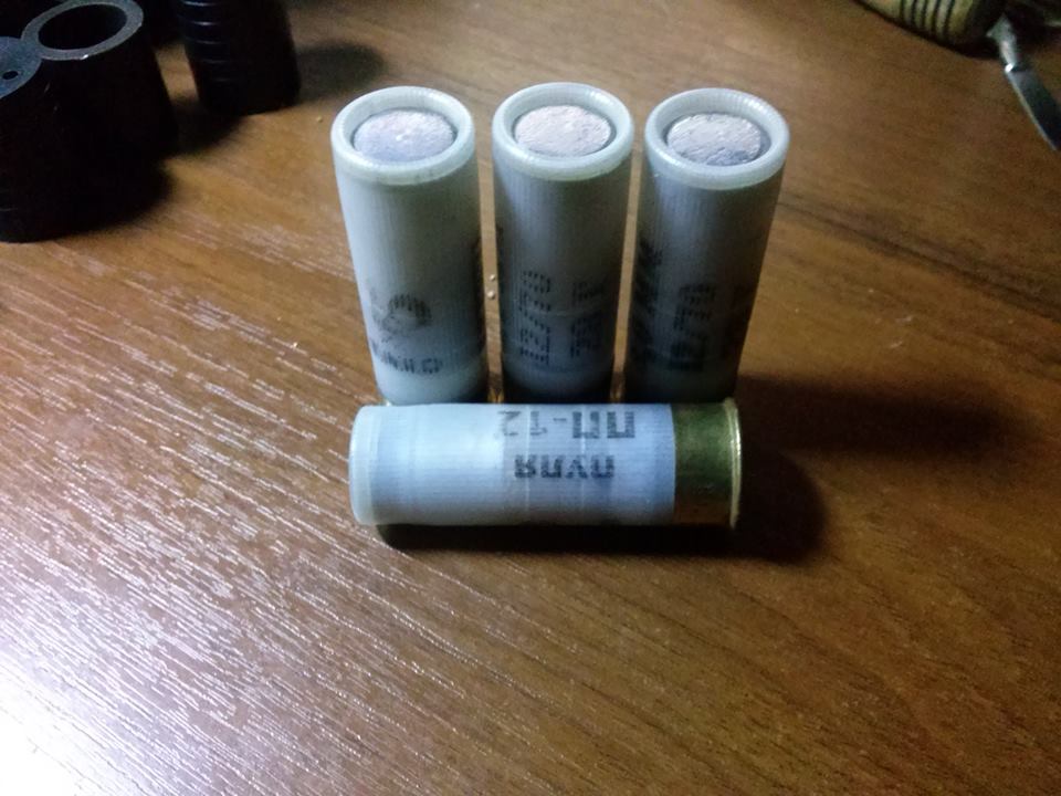

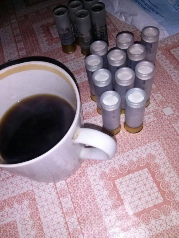

  17. Р а д і с т
    5.409
    Київ
    Вгадайте що на фото ;)
  18. Парторг
    Парторг Hauptmann
    2.424
    Ukraine
    Набої, які кращі за оригінальні "Ріо".
    Далі продовжувати? ;)
    DW011, Majestic, Kozhuh та 8 іншим подобається це.
  19. Р а д і с т
    5.409
    Київ
    В нас є переможець конкурсу! :)
  20. Р а д і с т
    5.409
    Київ
    Ці лялечки зібрані на стріляній гільзі РІО. Щоправда збирались не на УПС чи Лі. Це виробництво Bigcat. Знаю, що збирає на станку Gaep і на Sizemaster

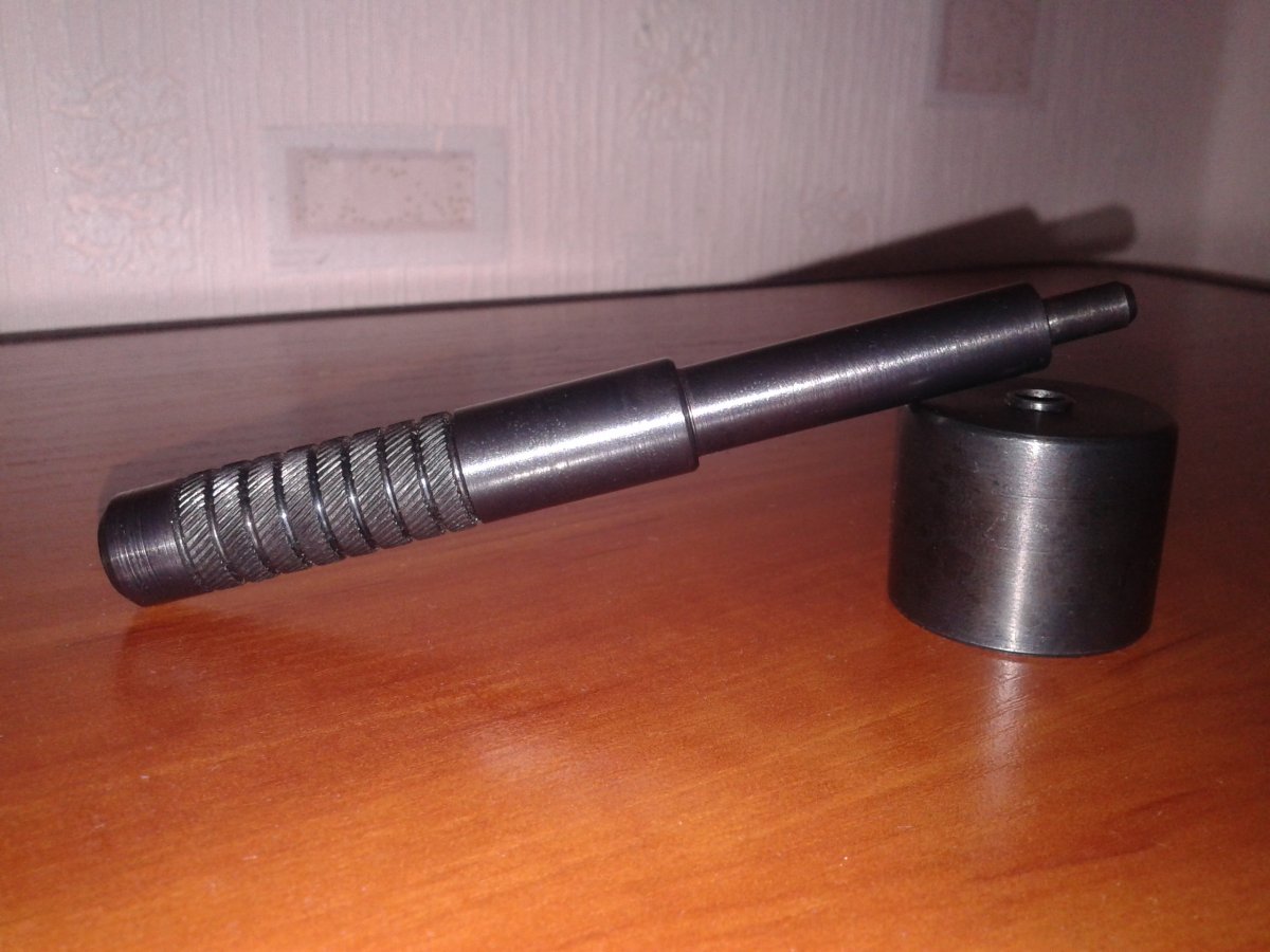

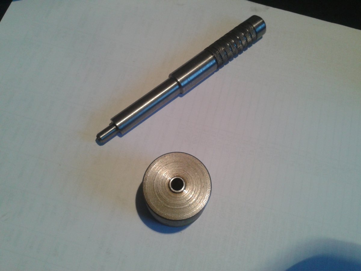

  25. рамзэс
    рамзэс Major
    17
    33
    2.462
    украина
    Сьогоднi гарцювало натхнення,пiшов у майстерню та виготовив для камрада
    Р а д i с т коректор капсюльного гнiзда.
    Ось шо з цього вийшло.Випробування пройшли успiшно.Тепер будемо чекати на вiдгук замовника.
    DW011, Большой Макс, Grizli2014 та 16 іншим подобається це.
