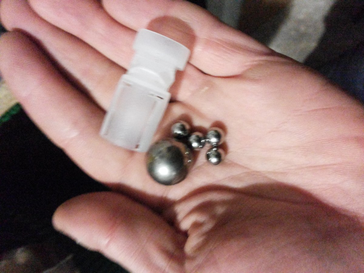

    Я-б не стрелял таким.
    Нижние шарики может распереть - привет стволу o_O

    Таки да! Небезпека є. Але тільки вразі утикання шара.
    Majestic, Kozhuh, Dr.Gonzo та 3 іншим подобається це.
  9. harley 85
    harley 85 Leutnant
    1.007
    Борисполь

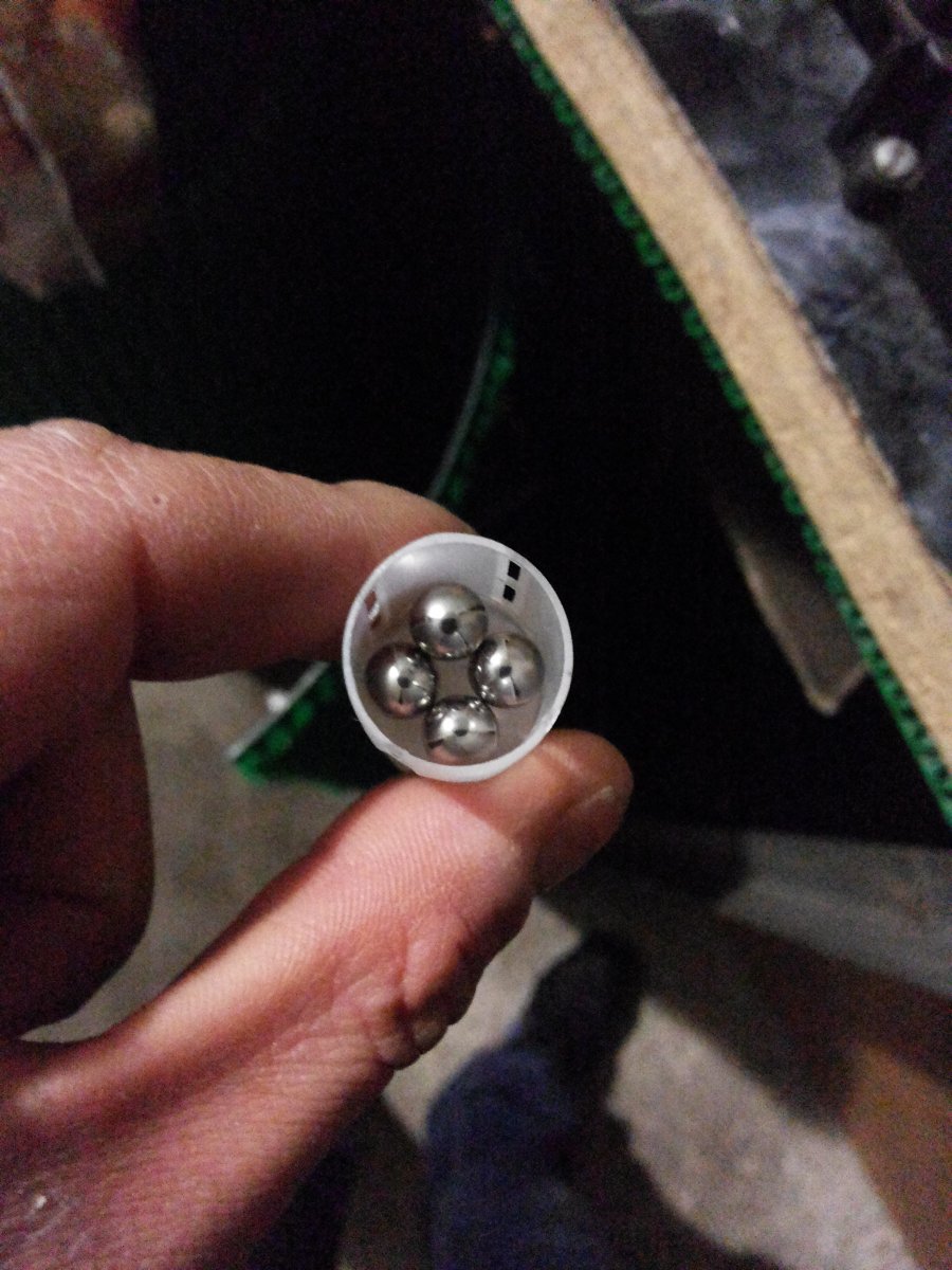

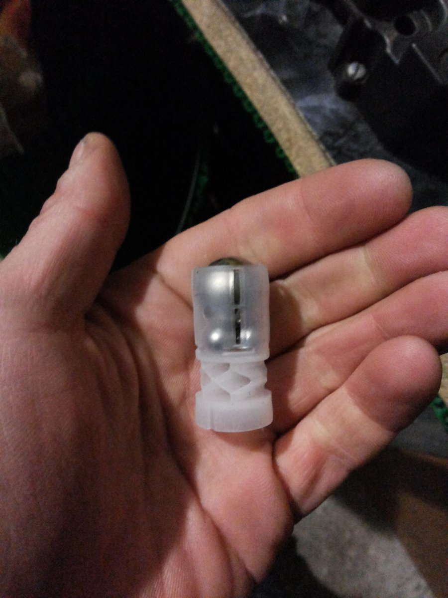

    Ні, небезпека набагато більша.
    Шар 17,5 не впирається в дно контейнера а лежить на/поміж нижнього ряду "картечин".
    В момент пострілу верхній шар, силою своєї інерції, розклинить нижній ряд.
    Я не думаю що пластик контейнеру йому в цьому дуже завадить, все таки це не свинець.
    Реальний діаметр цього "снаряду" - покласти на стіл кулю 17,5 і попідкочувати до неї картечини.
    ІМХО 2 рази.
    От так, я-б не боявся.

    А как по мне то 100% разорвёт ствол. Большой шар начнёт раздвигать маленькие, давление в патронике, при прохождении сужения , будет ну его к монахам. Опять таки старый охотник мне говорил что такие боеприпасы просыпаются крахмалом. Но это имело смысл на 70 гильзе и 70 патронике, а в 76 патронике с 70 гильзой хз как перестроится заряд.

    Напугали меня шо капэць... я пока их не отстреливал и уже реально боюсь :) ... А вообще полет фантазии никто не отменял. Просто хотелось что-то улучшить и не стрелять то что уже придумано... насчет распора картечью пк - благодарочка не додумал. Попробую взять шарик поменьше 16мм хотя б и два ряда по три нартечины 7мм в пк гуаланди. У него стенки толстые и распор маловероятен. Спасибо за советы КАМРАДЫ!
