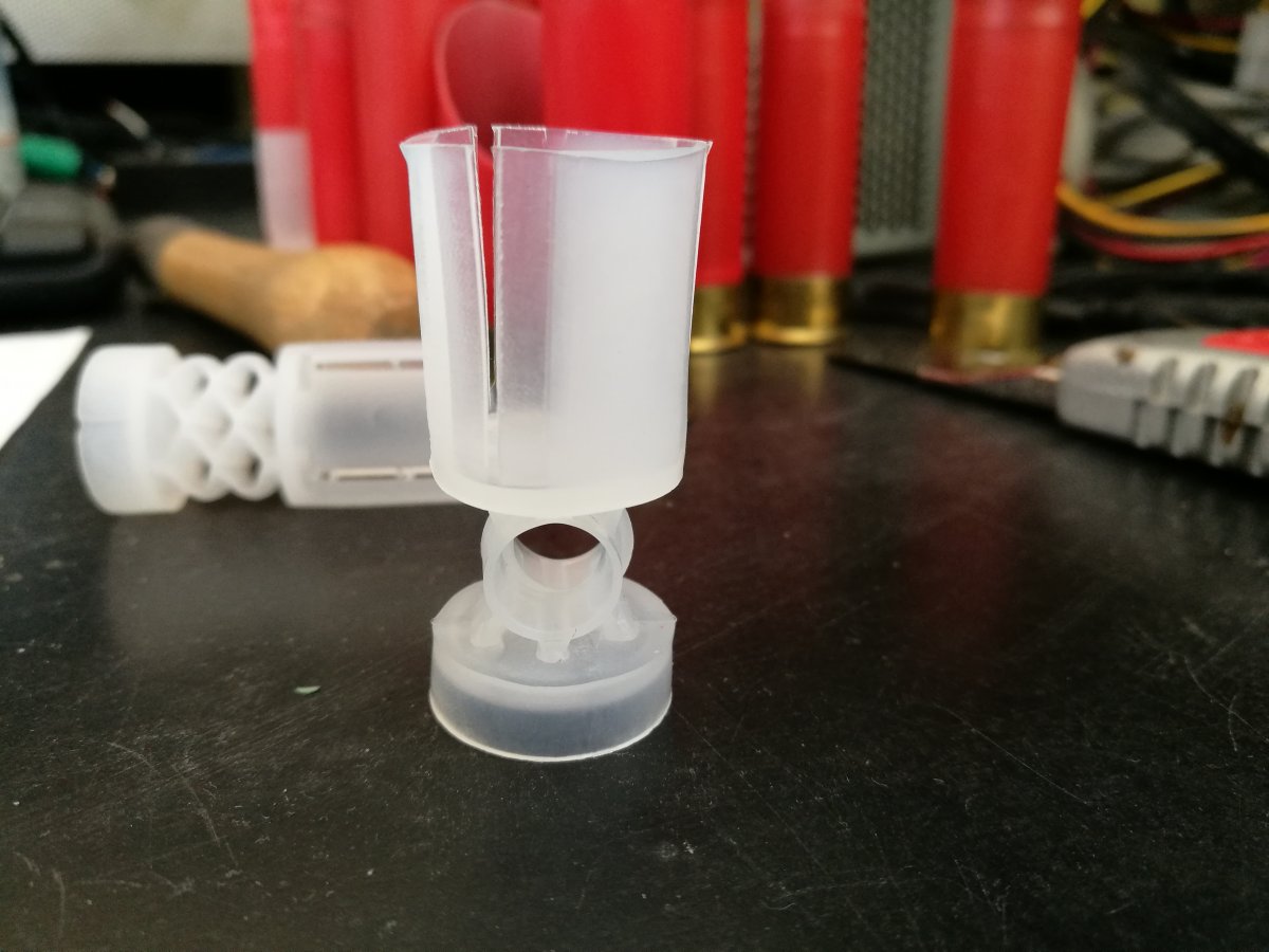

    Тотоионо (с), мне на вот такое "ковыряние" с палочками, нервов не хватает, когда на снаряжение одного патрона уходит две-три минуты - это ИМХО перебор. Хотя у каждого патрона свои цели.
    Вот нашёл на ютубе видео про "три шара" :D, теперь я понял как они так летят...
    Что интересно контейнер покидает ствол гораздо раньше чем картечь o_O

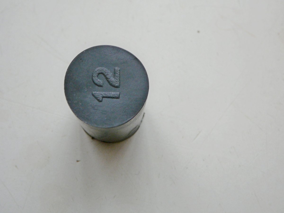

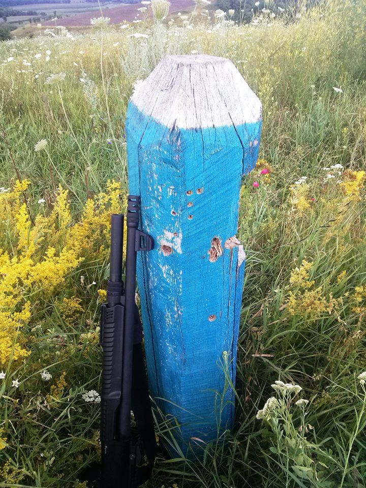

    Радянські чи ні? Вмене в патронику тільки задня частина залишилася, а решта полнтіла в мішень.

  5. Парторг
    Парторг Hauptmann
    2.424
    Ukraine
    Пост
    #11097
    По фото добре видно.

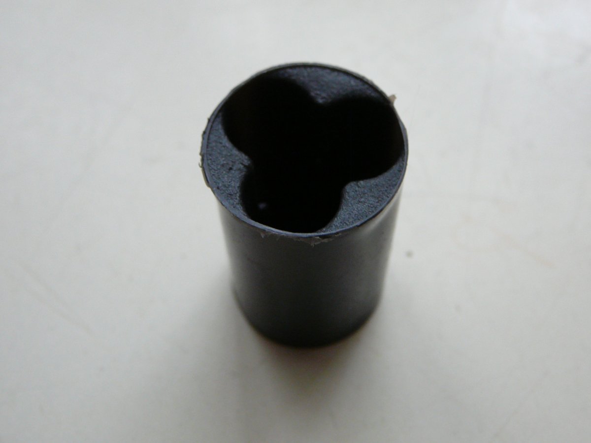

    Я для картечі 8,3 користую ПК "під узгоджену картеч" - 9 шт. в 3 ряди 3-ма стовчиками. Різні Сільвер 32 (диво бере, шо в ньому срібного), Е36 крутив і так і сяк - тільки навхрест.

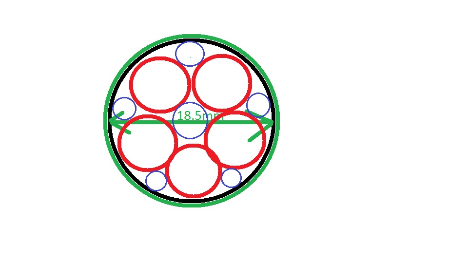

    Дик там обтюрації ніякої і пластик контейнеру хаффно. Посади той контейнер на нормальний обтюратор - може й полетить.
    Злене коло - канал ствола 18,5 мм (в нашому випадку циліндр)
    чорне коло - картонна обкладка, її роль зменшити свинцювання, можна не використовувати.
    червоні кола - картеч стовпчиками
    сині кола - "дрова" в нашому випадку сірники, вушні палички пластикові трубки від чупачупсів і тд.
    задача проставок - не дати картечі стати "шаховим порядком" і добитись проходження каналу ствола без перебудови картечного стовпчика і відповідно "розклинювання" нижнім рядом картечі верхнього в момент зрушення снаряду та під час його руху каналом ствола.
    Нажаль мені недоступна зараз високошвидкісна камера, щоб відзняти момент виходу зі ствола картечі при такому порядженні і практично підтвердити/спростувати цю методику спорядження.
    Але для рушниць з дульними звуженнями вона є єдиною прийнятною, оскільки картеч має вписуватись в діаметр чоку.

    Пуля Рубейкина, что пошло не так? Ваши мысли друзяки. Как по мне можно попробовать уменьшить навеску?

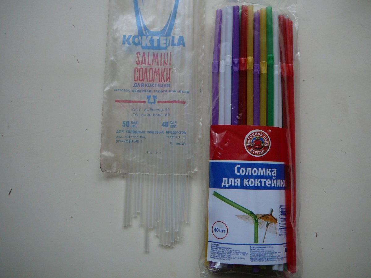

    Я вместо спичек и зубочисток использовал соломку для коктейлей разной толщины. А для 8-ки картечи выпускались раньше специальные контейнеры.

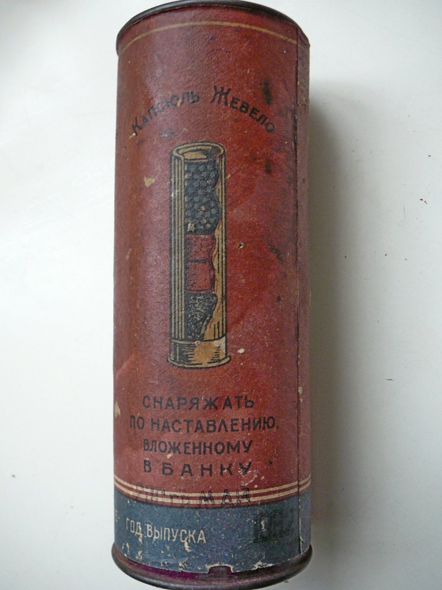

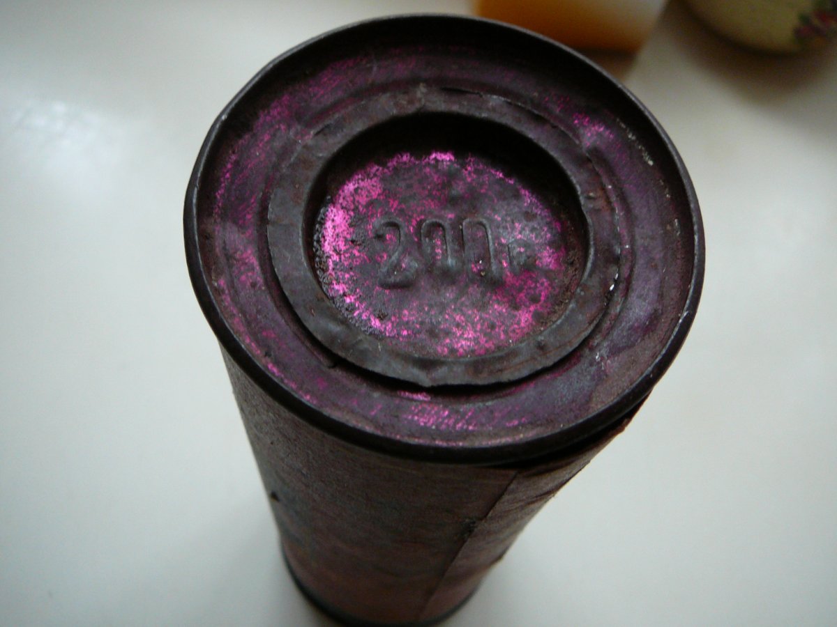

  16. Kozhuh
    Kozhuh Leutnant
    1.275
    Днепр

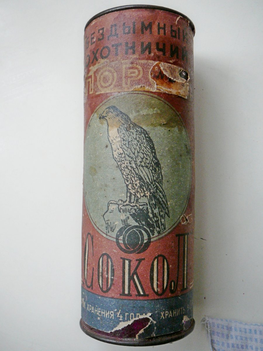

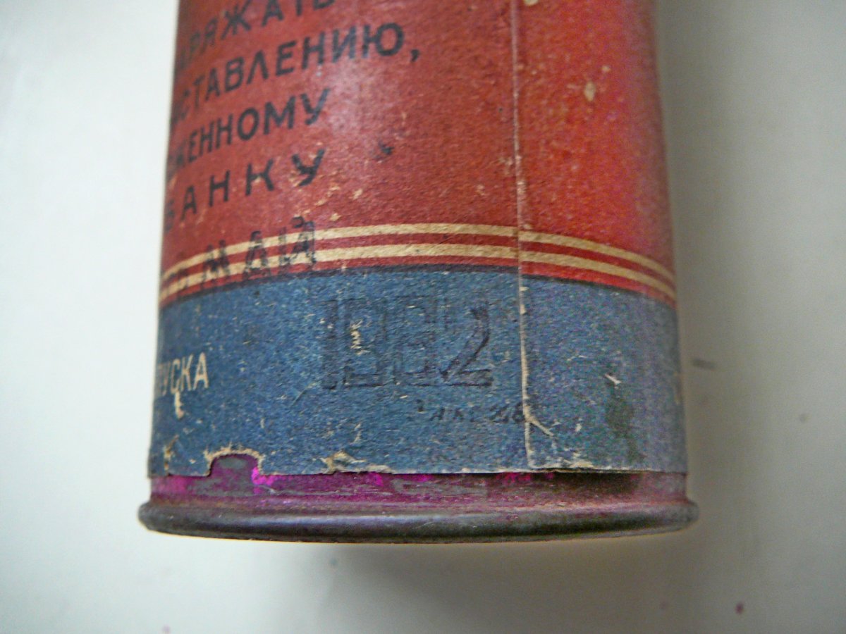

    :) Нашел у себя в закромах раритетную банку из-под пороха Сокол - май 1962 года! :)

    Как по мне так с формой пули чего то не так... я рубейкой стрелял и все приходили головой. Какой получек, какие кавитационные завихрения???? Монолит такаяже рубейка ток фантик красивый - и все головой приходят. И с цилиндра. Я на рубейку и 2.5гр тахо сыпал - и на 50м в тире головой приходила. Как по мне дело в той точенке.... имхо.

    Я в такі ПК споряджаю, 8,3 лізуть доволі щільно, але ПК не розпирає, в гільзу лізе нормально.

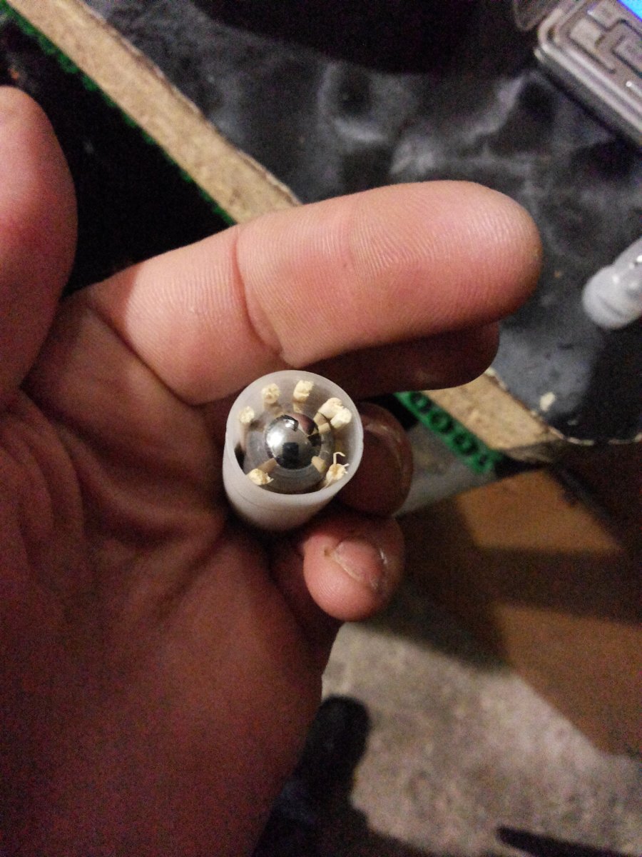

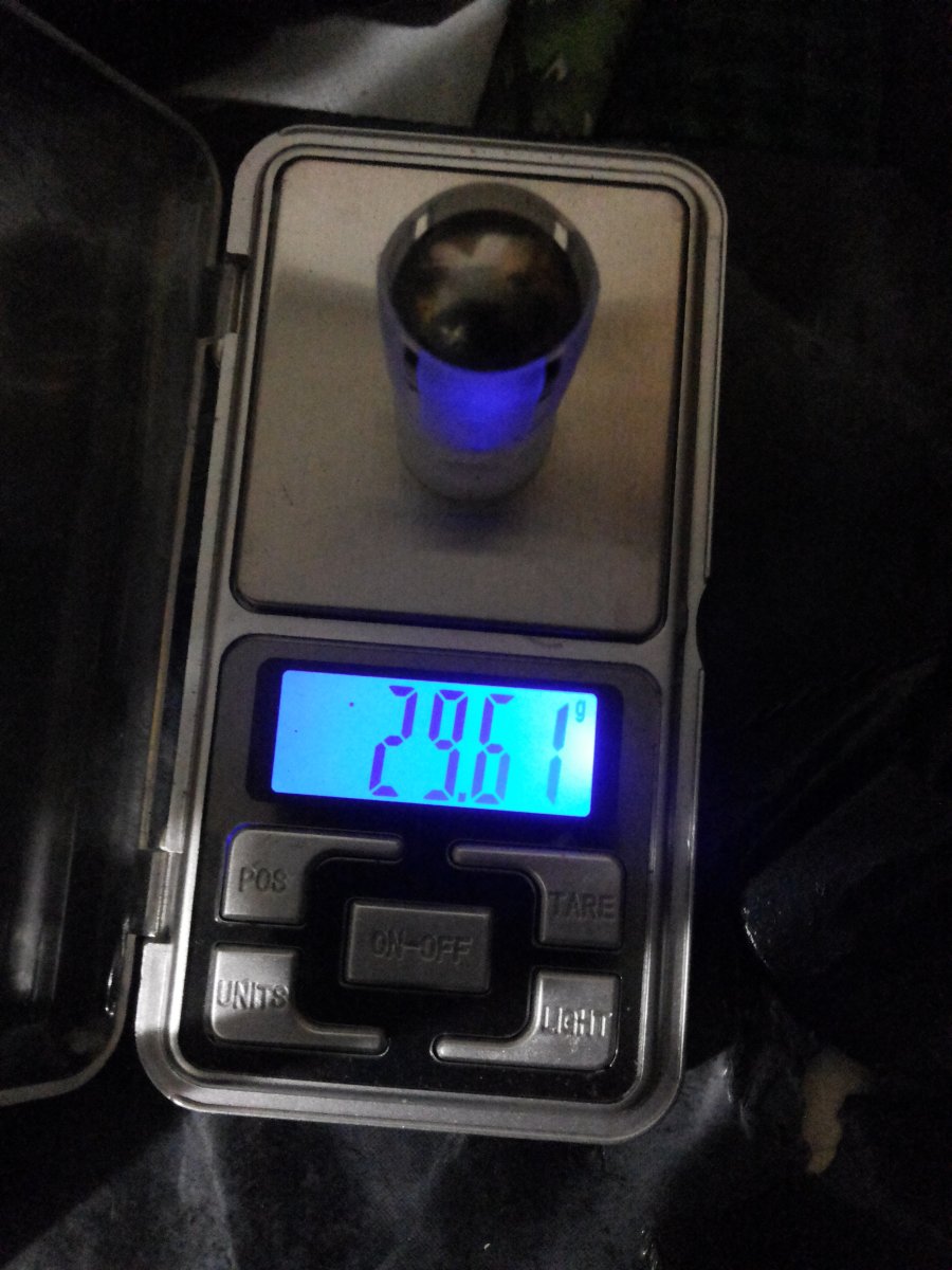

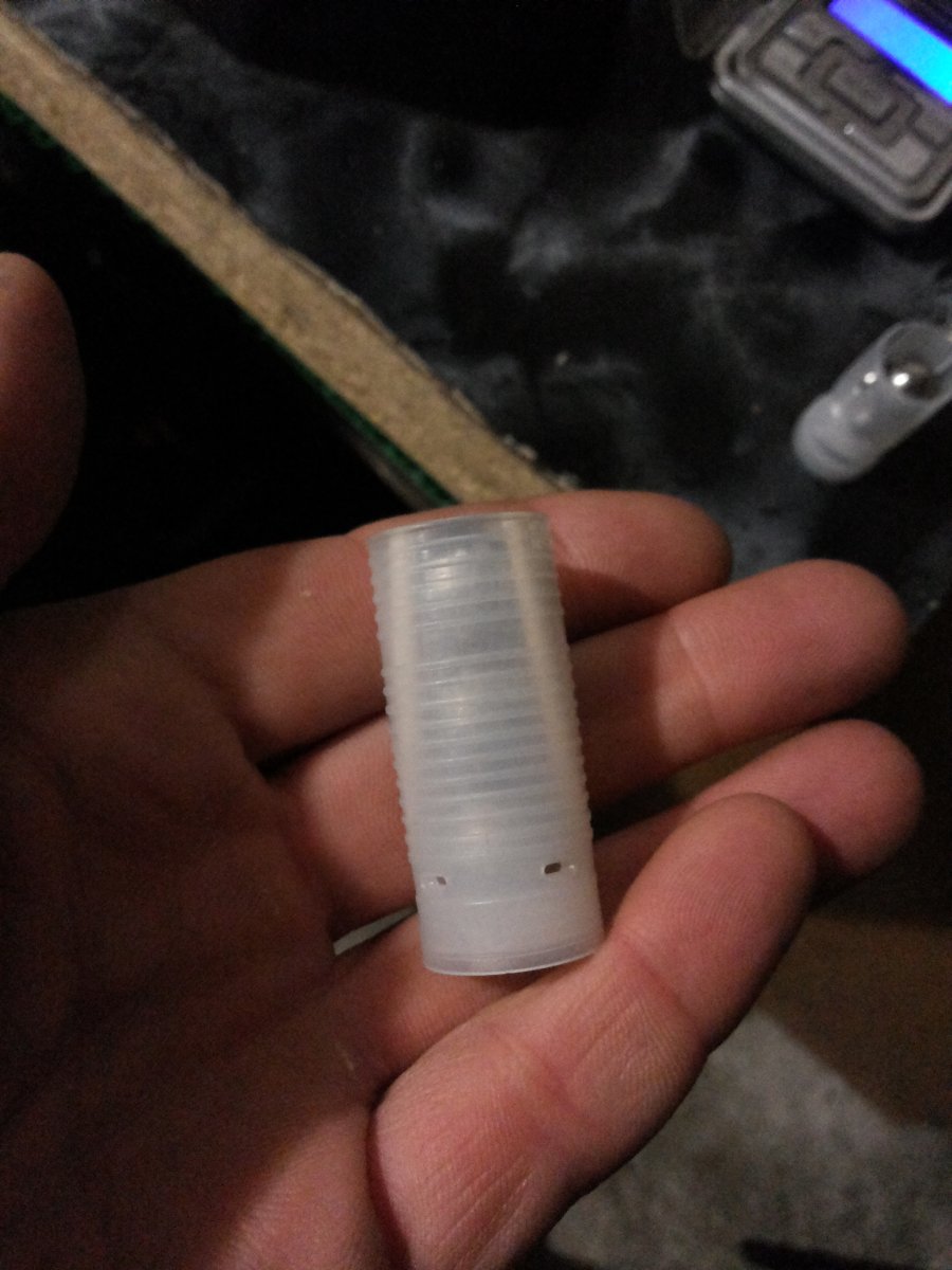

    20170419_135040.jpg 20170419_135056.jpg 20170419_135106.jpg 20170419_135115.jpg
    Как и обицял - выстрел КВ1(конан варвар мод.1 - эволюция стального варвара :) ) стальной шарик 17.5мм ,четыре картечины 7мм тож сталь, ПК 32гр высотой 38мм , 1.6 гр нобель д20, капс 688.

    Ну и прототип КВ3 (конан варвар мод.3 ) три стальных шарика 13мм, ПК гуаланди 42мм , зубочистки. Я вангую что в этом пк все полетит как надо. Хочу вернуть доброе имя выстрелу ТРИ ШАРА.... просьба тапками бросать умеренно :)
