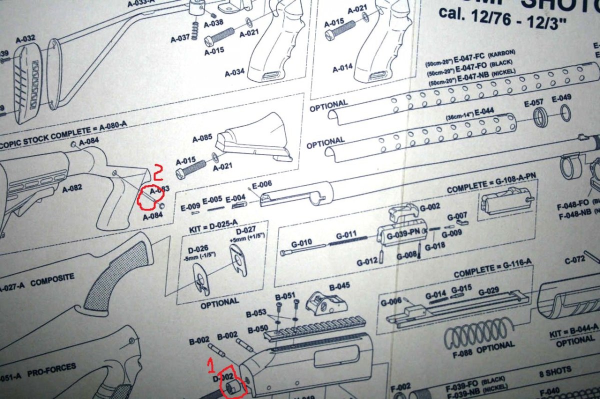

    Может кому-то будет интересно - отвечу на свой же вопрос - без напилинга не подходит.
    А именно:
    - гайка при помощи которой контрится шпилька для приклада типа весло (на рисунке обозначена 1) на фабармах съемная, а на хатсанах нет (она выполнения за одно со ствольной в качестве дополнительной резьбы, а для законтривания есть еще одна обычная). Таким образом надо рассверливать отверстие где проходит болт.
    - болт которым крепится приклад (у фабарма он большего диаметра чем у хатсана) так просто не заменишь - надо выбивать штифт (на рисунке обозначен2) фиксирующий пустолетную рукоятку к базе.
