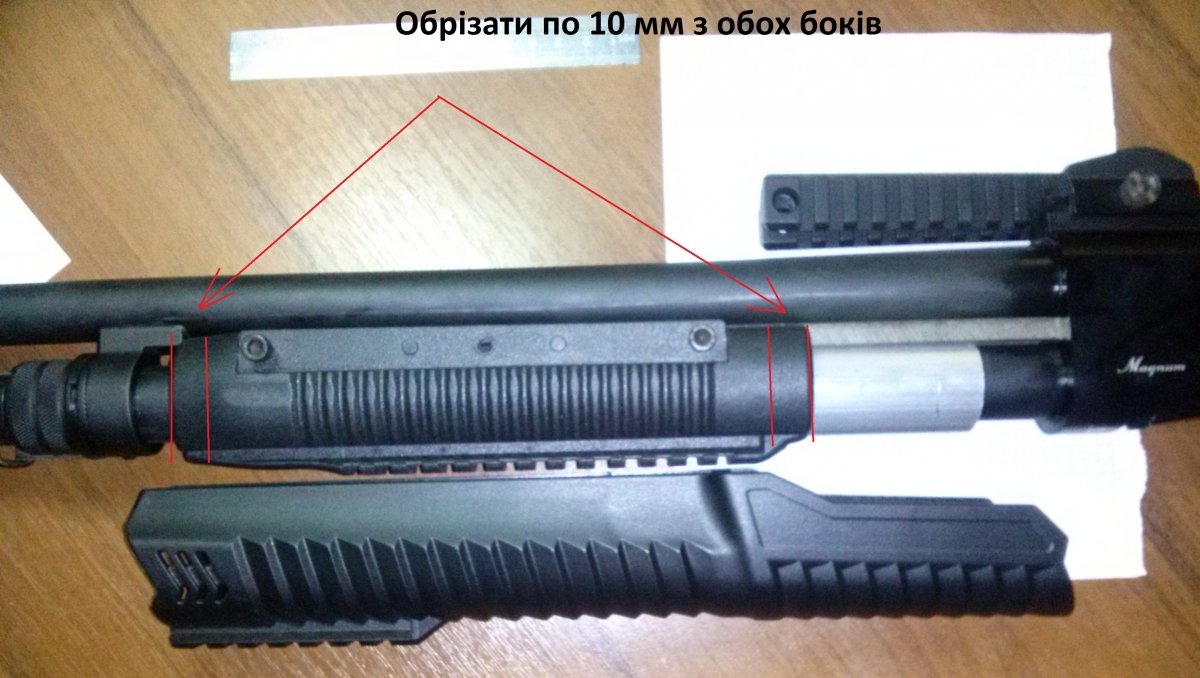

    Отже продовжуємо. "Довгий шлях в дюнах, або цівка від мосса на Uzkon AS-16"
    Тепер головна задача - рівно обрізати в домашніх умовах цівку з обох боків.
    Укорочення цівки необхідне, оскільки не вистачатиме довжини ходу, котрй становить 97 мм. Можна було б і не обрізати, але заважає виступ основи кріплення ствола до магазину, що припаяний до нього.

  4. Парторг
    Парторг Hauptmann
    2.424
    Ukraine
    Та хз хто його там робить. Оригінальні доктери нормальні по якості. Бачив такий в оригіналі на самопальному кріпленні прилампічений до ІЖ-27. Живе щасливо і безпроблемно.
