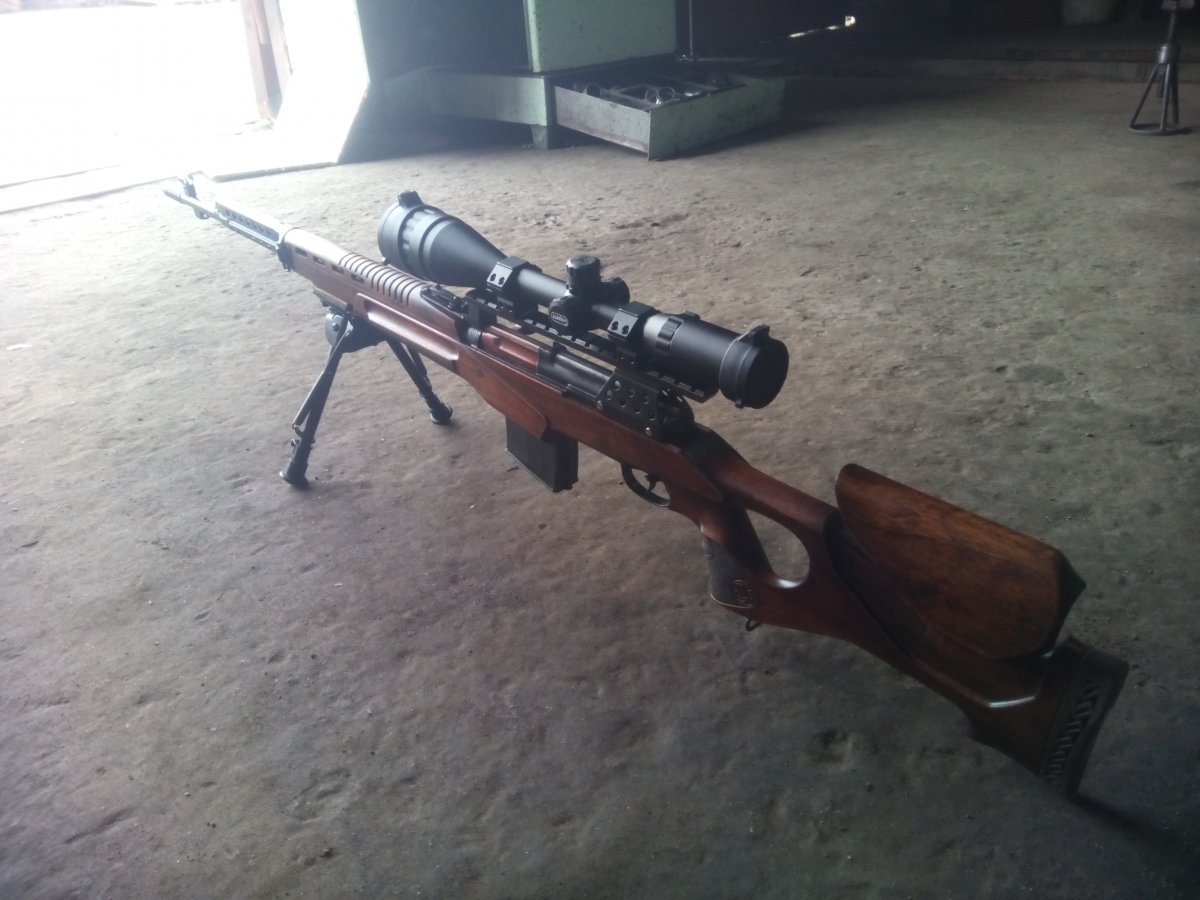

    Выбрался сегодня на пострелять.Проверил прицел,про который задавал вопрос в теме.К сожалению,прицелу алес.Вертикальные поправки не держат.Какая жаль.:confused:

    Отлистал 5-7 страниц назад и ничего не нашел по смыслу. О каком прицеле речь?

  17. рамзэс
    рамзэс Major
    17
    33
    2.462
    украина
    Стр.401,пост N10007,10009,10011.
    CHASER618, Kozhuh, _AURUM_ та 3 іншим подобається це.

  19. рамзэс
    рамзэс Major
    17
    33
    2.462
    украина
    Таки да.Пикатини осталась на витовке,а за кольца могу спросить,если нужны.Труба дюймовая.

  20. GerichB
    GerichB Stabsfeldwebel
    683
    Днепропетровская обл.
    Ага, нашел теперь.
    Прицел не из дешевых. Соболезную утрате.
    CHASER618, Kozhuh, _AURUM_ та ще 1-му подобається це.
  21. рамзэс
    рамзэс Major
    17
    33
    2.462
    украина
    Спасибо,но из моих утрат только 4 часа времени и патроны(40шт.).Прицел не мой,просили проверить.

  24. Парторг
    Парторг Hauptmann
    2.424
    Ukraine
    Класна ложа!
    Kozhuh, _AURUM_, Р а д і с т та ще 1-му подобається це.
