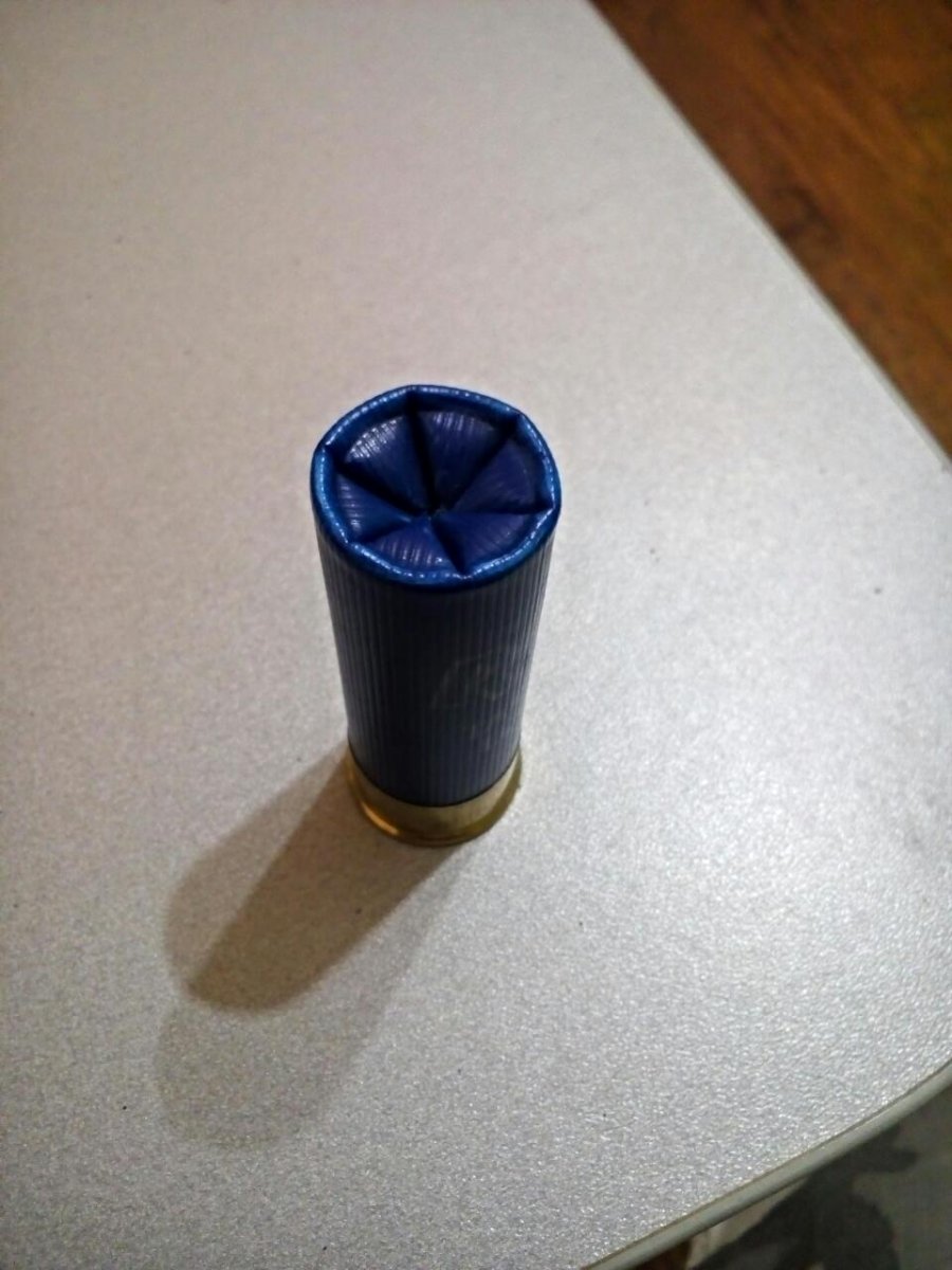

    Решил я пулевых накрутить. Выходит так 1,87 -18,9 Крук, спортинг 28, колпачек Lee 28,5-28,7.
    Вот такие патрончики выходят.

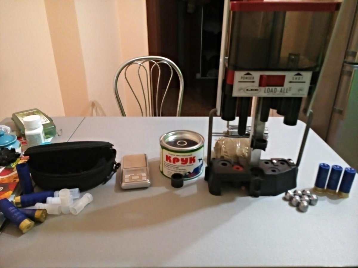

    Ещё немного фото

    Только стол нужно охорошо застилать. Крук зараза вечно просыпается и просто влипает в стол.

    Иван, что крутиш, именно пуля Lee или колпачёк? Если колпачёк, то туда хорошо пойдёт грамма 2 крука, и он летит просто отлично.На Lee я тоже сыпал 2 гр. пуля приходила ровно.

    Колпачек кручу. Попробую так - дальше посмотрим. И понял что не нравится мне крук :-/ в смысле не под лилодырь он. Очень уж он гад сыпется везде

    Крук везде, это факт))Он как пыль, зараза)
