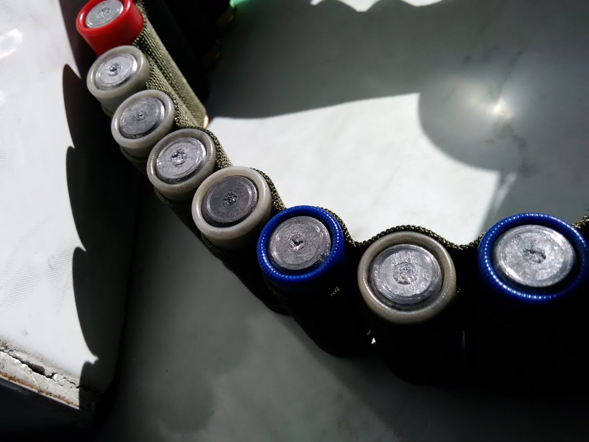

  6. POMAH-Lviv
    POMAH-Lviv Leutnant
    2.794
    Просто в кожного по-своєму виходить. Мені навпаки зручно завальцовувати кулі закруткою. Приблизно так

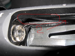

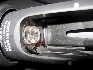

  19. NewMishutka
    NewMishutka Oberfeldwebel
    494
    Киев, Украина
    Приобрел Таргет Х7.
    И столкнулся с такой проблемой:
    Не подаются, периодически, не всегда - 50 на 50, патроны из магазина.
    Причина - патрон упирается во второй отсекатель(тот, который отсекает следующий патрон из магазина, когда первый направляется в казенник).
    Он, отсекатель, не уходит в сторону - а выступает - и патрон - упершись в него - не доходит до первого отсекателя - того который удерживает патроны в магазине.
    Фото не мои, и не Х7 - но там хоть есть фото отсекателей, как смогу - сфоткаю данную ситуацию.
    Может кто сталкивался с подобной бедой - подскажите как лечится.
    Спасибо.

  20. _AURUM_
    _AURUM_ Major
    2.545
    Запоріжжя Україна
    Если ружьё не на гарантии, тогда напильник Вам в помощь, снять УСМ, там кинематика простая, разобраться легко, подпилить лишнее, или подогнуть(аккуратно) там где не достаёт....

  21. NewMishutka
    494
    Киев, Украина
    5 суток как куплено...
    Да дело не в подпилить - вопрос - почему в одном случае все работает - а в другом нет.
    Я сам хочу разобраться. Почему так...
    P.S. У мну гравер есть - зачем напильник.

  22. Vlad031973
    Vlad031973 Oberfeldwebel
    23
    25
    314
    Одесса
    Подобный недостаток практически не определяется при покупке, только при эксплуатации. И случается даже у именитых производителей. Лечится подпилом, а если купили в магазине - не надо лезть туда самому, несите в магазин, пусть исправляют.
