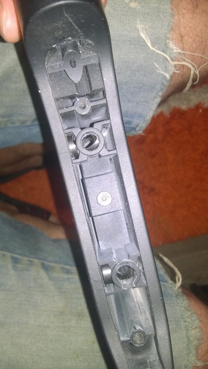

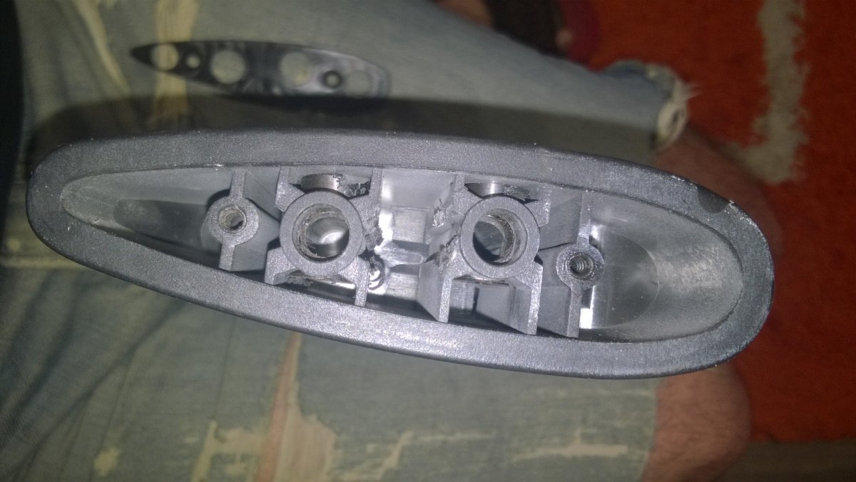

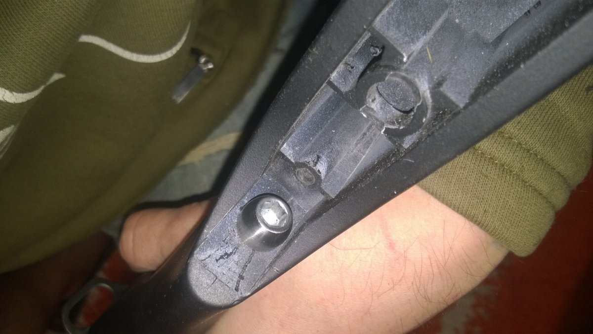

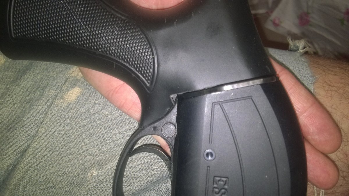

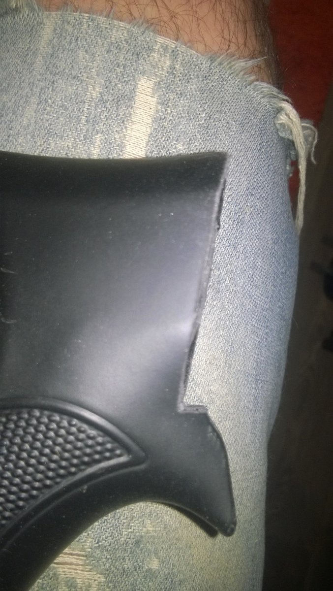

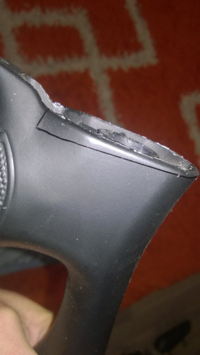

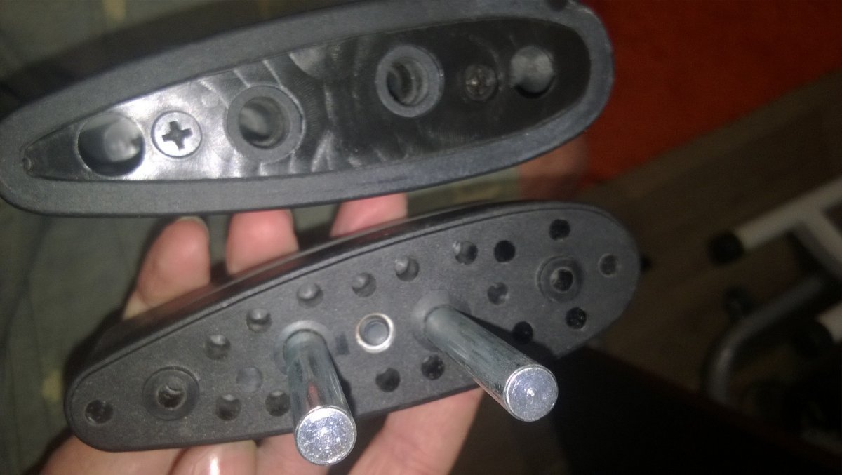

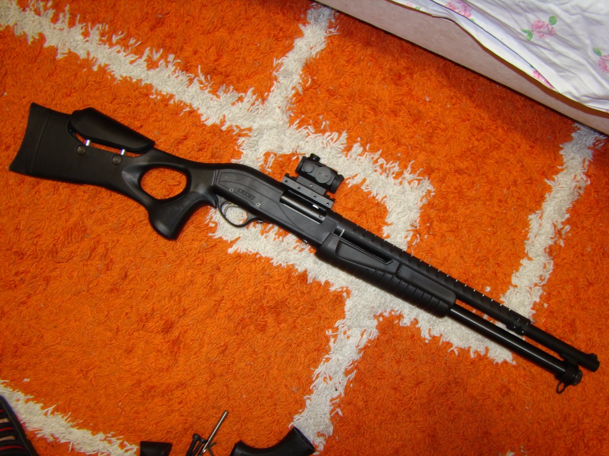

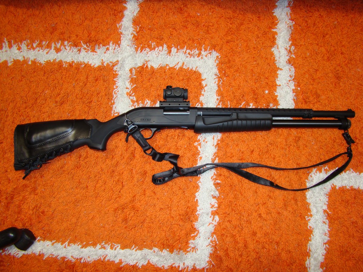

    Ну вот и прикрутил себе весло от "гали", продукт кровосмешения, получился (ИМХО конечно же), весьма неплохим с виду, и очень прикладистым.
    По эргономике, собрал в себе лучшие моменты, и от пистолетной рукоятки телескопа, и от классического весла.
    Из минусов: жестковатый затыльник, думаю будет лягаться, стрельба покажет; без напиллинга не становится, разные болты, в помпе М8, в "гале" М6; немного разный угол сопряжения, решается напильником.
    Ну и конечно фото:
    Было
    Стало
    Как то так.
    Miha832, Александр_Одесса, Венн та 14 іншим подобається це.
  11. Р а д і с т
    Р а д і с т General-major
    5.409
    Київ
    Як щока? Зручно стало з коліматором цілитись? Не низькувата?
    Majestic, рамзэс, Парторг та 2 іншим подобається це.

    Выглядит конечно круто!
    Главное чтобы отдачей не побило быстро.

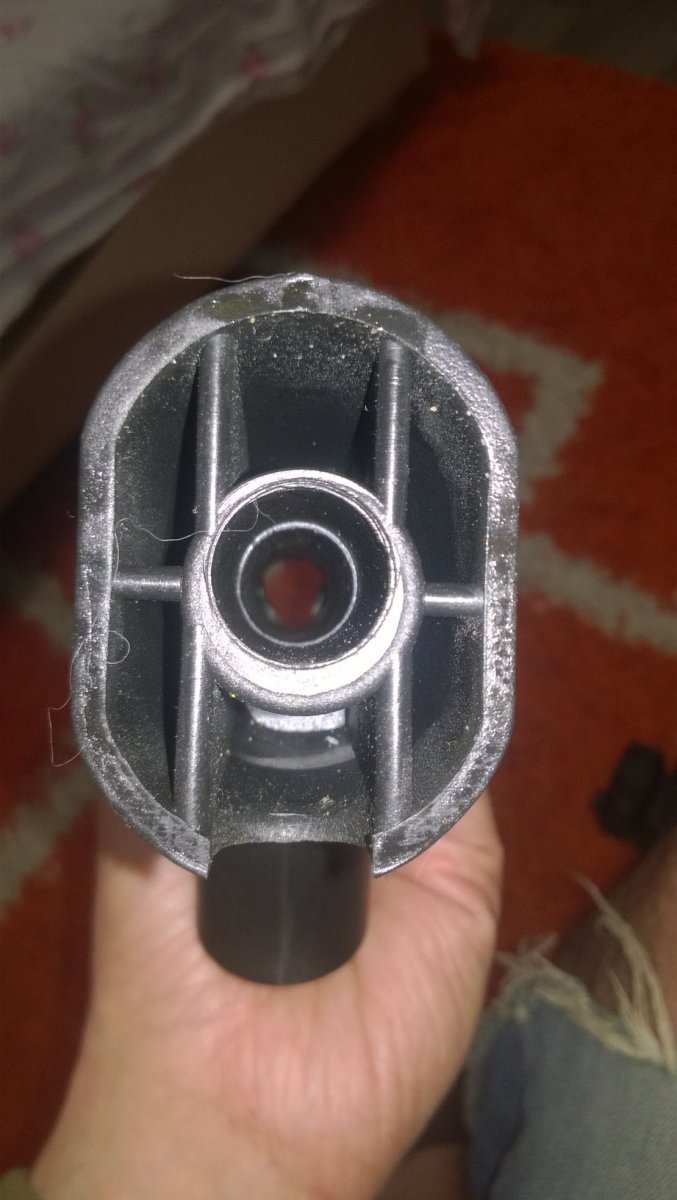

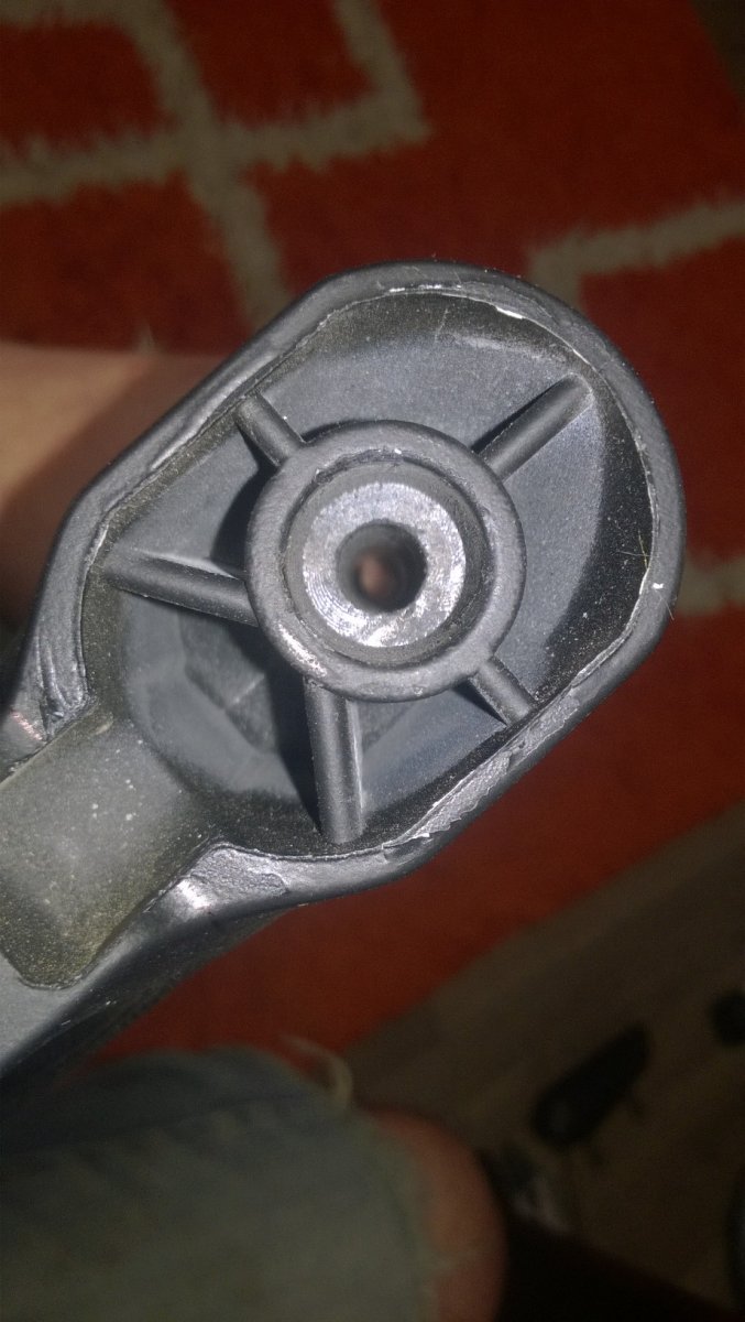

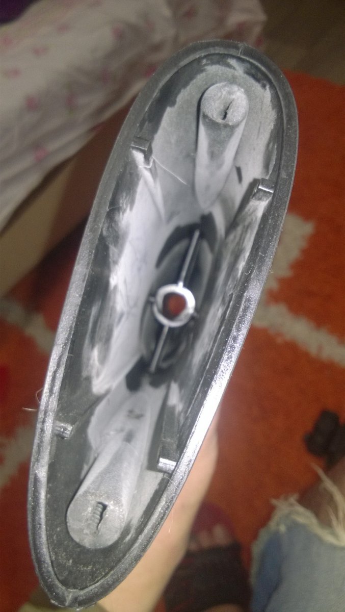

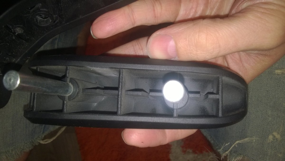

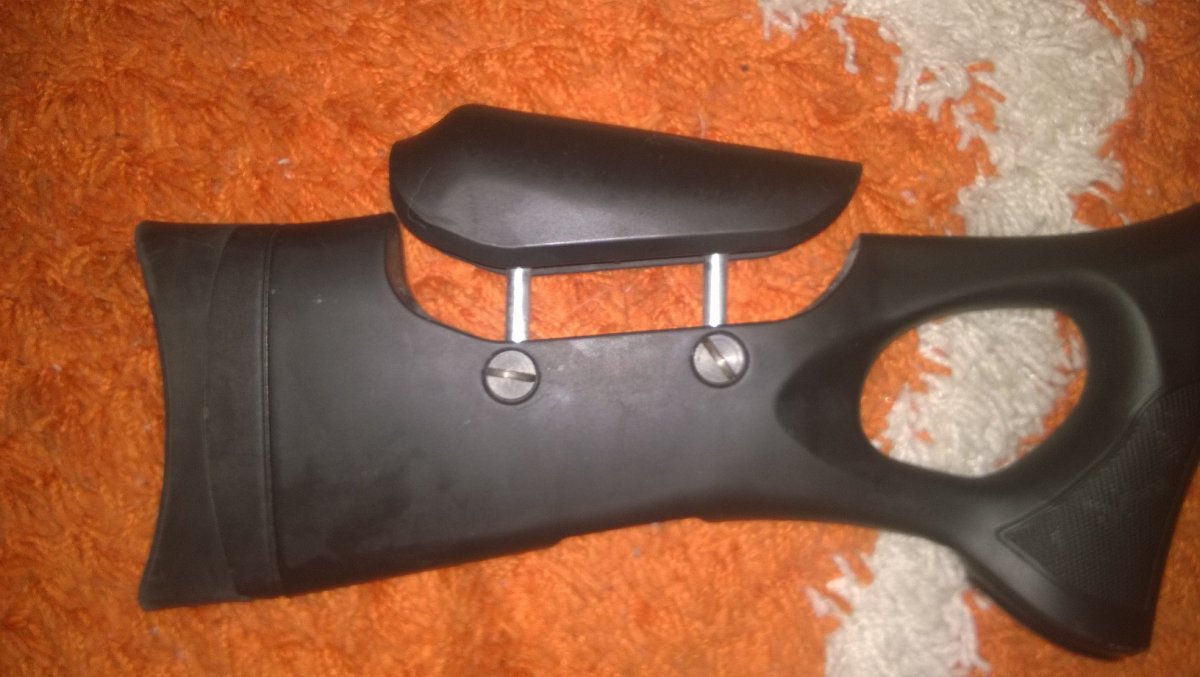

    Щоку можна видвинути щє, але мені достатньо зручно так.
    А максимальна висота ось:
    Весло досить міцне, якщо порівнювати зі стоковим, думаю дасть фору, всередині безліч перемичок, стокове геть пусте, пластик такий самий, товстий, але є відмінність, якщо на рідному веслі просто тверда пластмасса, то тут наче вкрита зверху тонким шаром гуми, досить приємне на дотик :)
    denis7410, рамзэс, harley 85 та 6 іншим подобається це.

    Ещё немного "похвастваюсь" веслом...:D
    О прочности конструкции:
    1Shot_20170328_230845.jpg 1Shot_20170328_231023.jpg 1Shot_20170328_230858.jpg 1Shot_20170328_231135.jpg 1Shot_20170328_231241.jpg
    для сравнения стоковое:
    Напиллинг:
    1Shot_20170328_230905.jpg 1Shot_20170328_235756.jpg 1Shot_20170329_001249.jpg 1Shot_20170329_001312.jpg
    рамзэс, harley 85, Kozhuh та 4 іншим подобається це.
