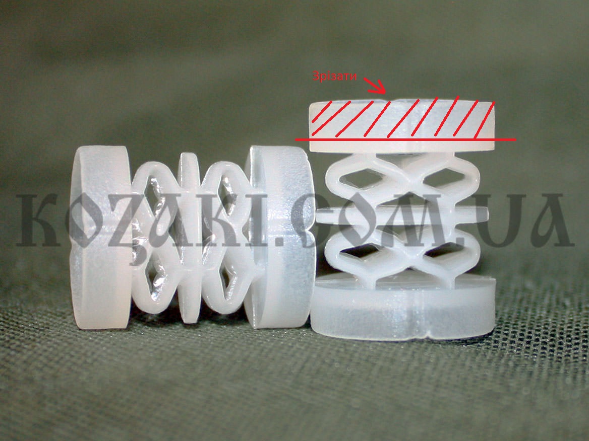

    Напівконтейнер підійде - висоту тільки підібрати треба. Нановалянки використовую з любові до мистецтва і тому що вони в мене є в запасі. Куля Маєра 16к дуже непогано стає в контейнер.
    Кулі для 12к?
    Якщо 12к - обтюратор+повсть+двп+закрутка, або ж - напівконтейнер по висоті.
    Якщо 16к - запхати в контейнер.
    Можна й контейнер використати - попередньо обрізавши. Напівконтейнер різати теж.
    Наприклад так:

  7. Парторг
    Парторг Hauptmann
    2.424
    Ukraine
    Так, але одну частину напівконтейнера треба підрізати - для каліберної кулі. На полуконтейнері чи контейнері залишиться з одного боку обтюратор, а з іншого площадка, на котру ви посадите кулю.

  8. pogodin.a.a.83
    pogodin.a.a.83 Leutnant
    1.257
    киев
    Понял юбку с одной стороны срезать чтоб было ровно
    CHASER618, Dr.Gonzo, Р а д і с т та 3 іншим подобається це.
  9. Парторг
    Парторг Hauptmann
    2.424
    Ukraine
    Так, для каліберної кулі вам потрібен тільки обтюратор і амортизатор з рівною площиною для посадки кулі.

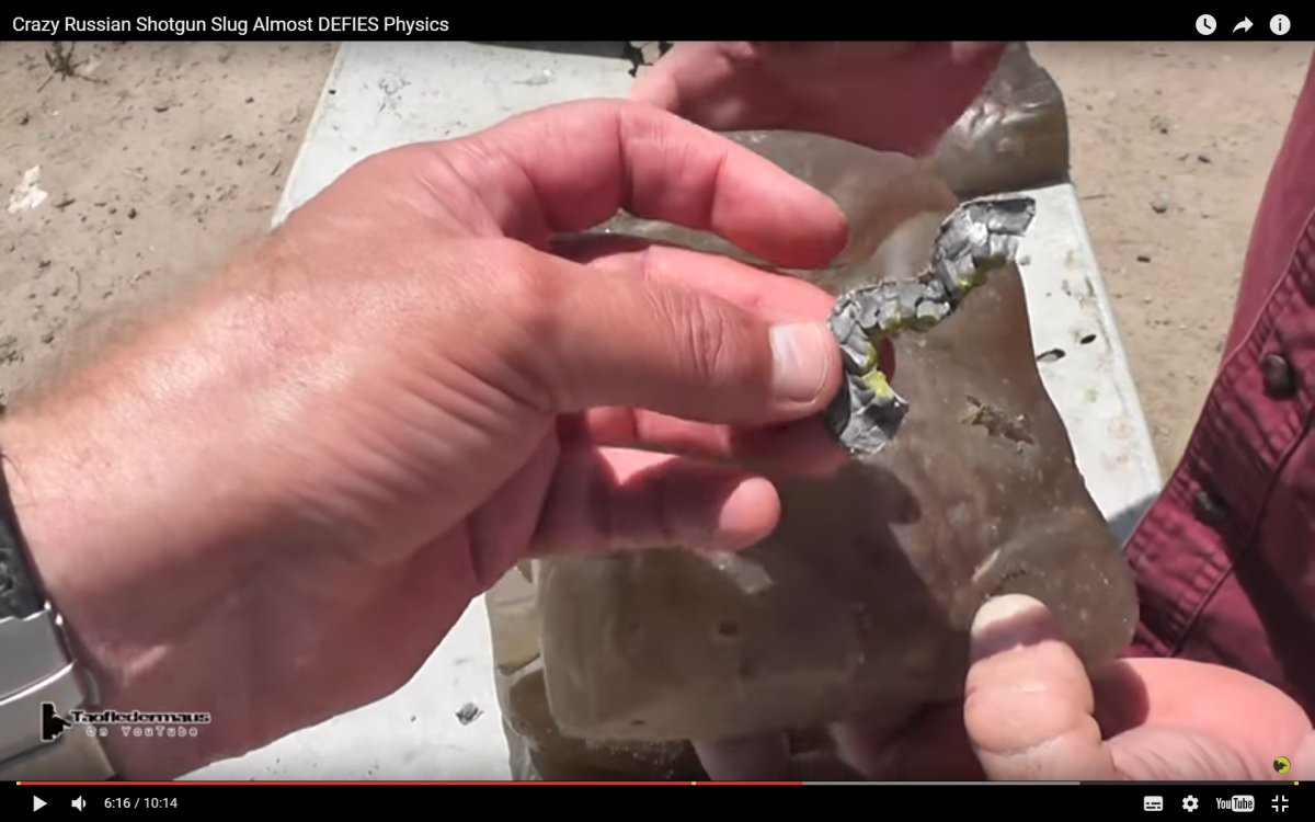

    Вот на этом видео, неплохо видна "излишняя" экспансивность, когда пуля майера хлопнула об первого желейного мишку, и дальше третьего не прошла, а ведь для надёжного поражения дичи, важен не только обширный раневой канал, но и достаточная пробивная способность, т.к. ЖВО обычно находятся в середине тушки...

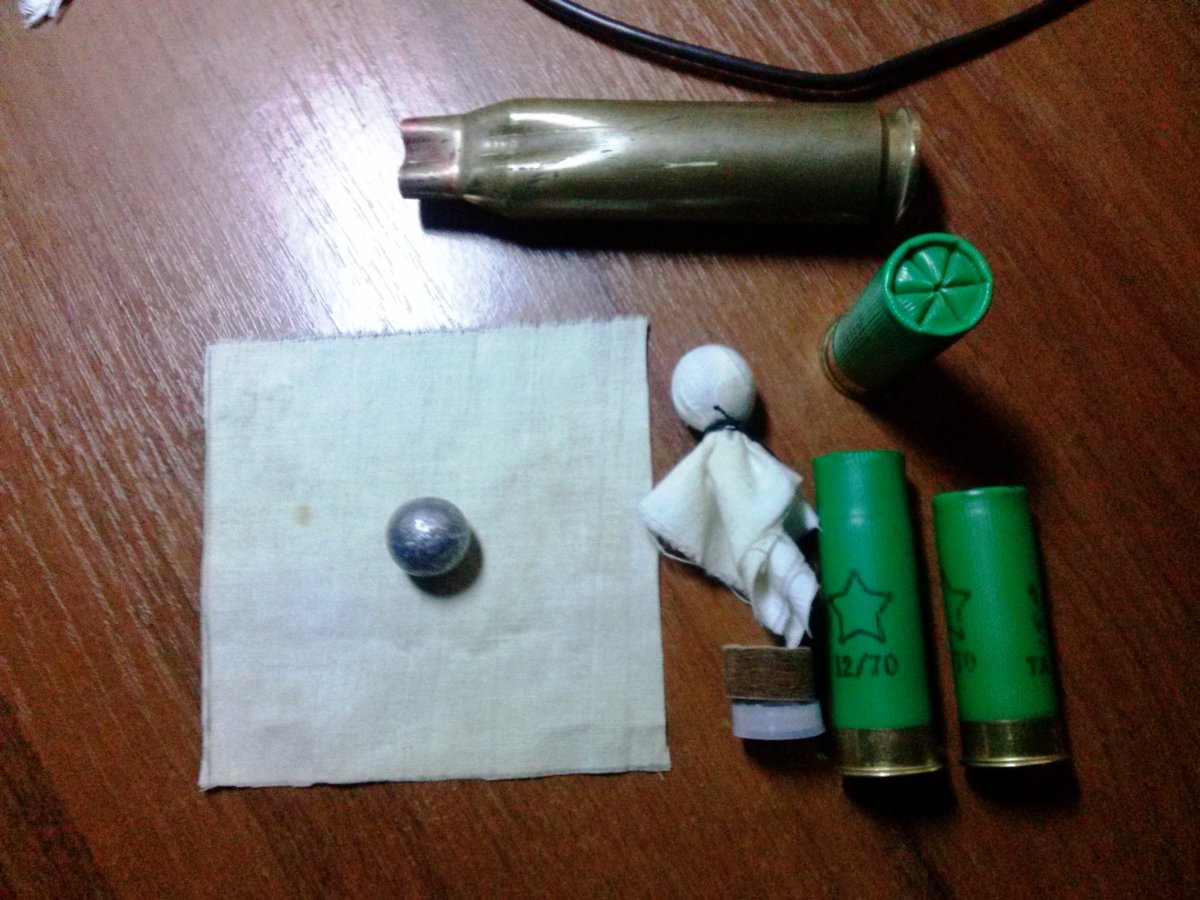

    Камрад Чиж, на ваше прохання -
    Каліберний шар:
    Діаметр: ~18 мм
    Вага: 32,5 - 33 гр.
    Спорядження:
    Капсуль: NS 686 (червона заглушка)
    Порох: Крук - 2 гр.
    Пластиковий пороховий обтюратор.
    ДВП пиж.
    Куля.
    Закриття зіркою.
    Кулю загортаємо "лялечкою" в шматок тканини 10х10 см і зав'язуємо міцною ниткою. Кулю досилаємо на ДВП пиж, закриваємо зіркою.
    P.S. Лайфхак вечора: гільза від набою 14,5х114 непогано підходить для розширення дульці гільзи 12 калібру. ;)

    2.424

    Дуже дякую за детальну інструкцію, якраз замовив "шар" 18 мм, матеріал тканини важливий?
