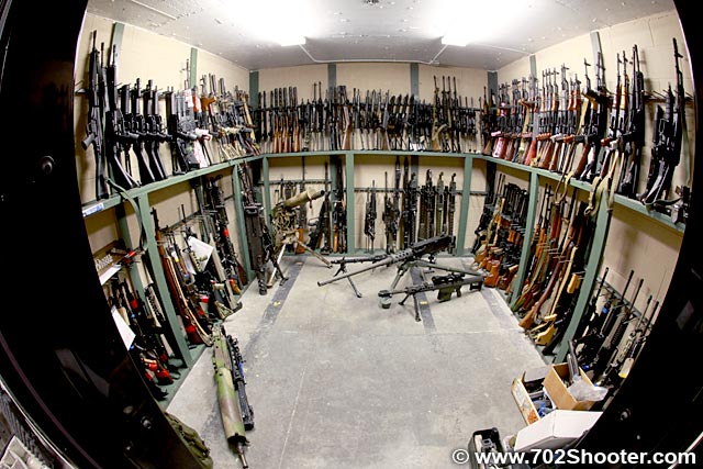

    Знакомо. У меня в сейфе для трёх стволов, размещено 2 ствола и всё остальное. Пока помещается, т.к. делали сейф под заказ, по моей хотелке.
    В идеале конечно нужно иметь отдельную комнату :D

    У меня квартира меньше:(
    Чем у когото оружейная комната:)

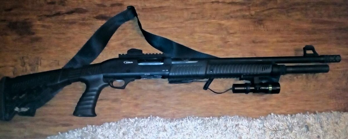

    И снова всем привет. Немного о ружьё. Приехал фонарик - поставил, внешне нравится и ничего не мешает. Из основных плюсов есть только два режима работы - светит. Не светит.
    Также забрал пули Lee (колпачек) так что если кто подскажет рецепт под Крук - буду признатилен. Их звездой можно закручивать? На Ли лодыре?

    Фонарик "байлунг" с фокусировкой? У меня такого хватило на 20 выстрелов, потом срезало резьбу на платформе диода...
    Пули Лии, тоже как то не понравились, вроде и летят не хуже всех, но и не лучше.

    У меня тоже баилонг фонарик,по виду точ в точ. Мой уже пережил сотни 3-4 выстрелов. Правда с ходу в него поставил другой аккум, промышленный самсунг.
    Как писали камрады выше, пуля Ли чисто пострелушечно-спортивная, как по мне хороша до 30 метров. На Лоадере она отлично штампуется в проваленую звезду.
