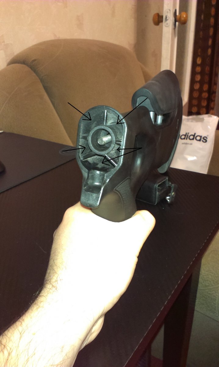

    По веслу ввід Галатіана:
    1. Під яким кутом там стоїть гвинт кріпленні - співпаде чи ні з кутом заходу гвинта на помпі.
    2. Порожнини я б чимось заповнив - про всяк випадок. На фото показано стрілками.

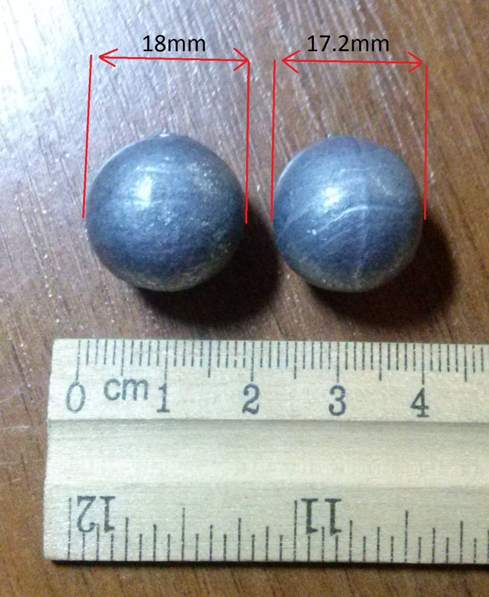

    Камерад Чиж дані по каліберних шарах.
    Діаметер: по стику форми - 18 мм
    по половинкам - 17,2 мм
    Вага: 32,3 - 33 гр

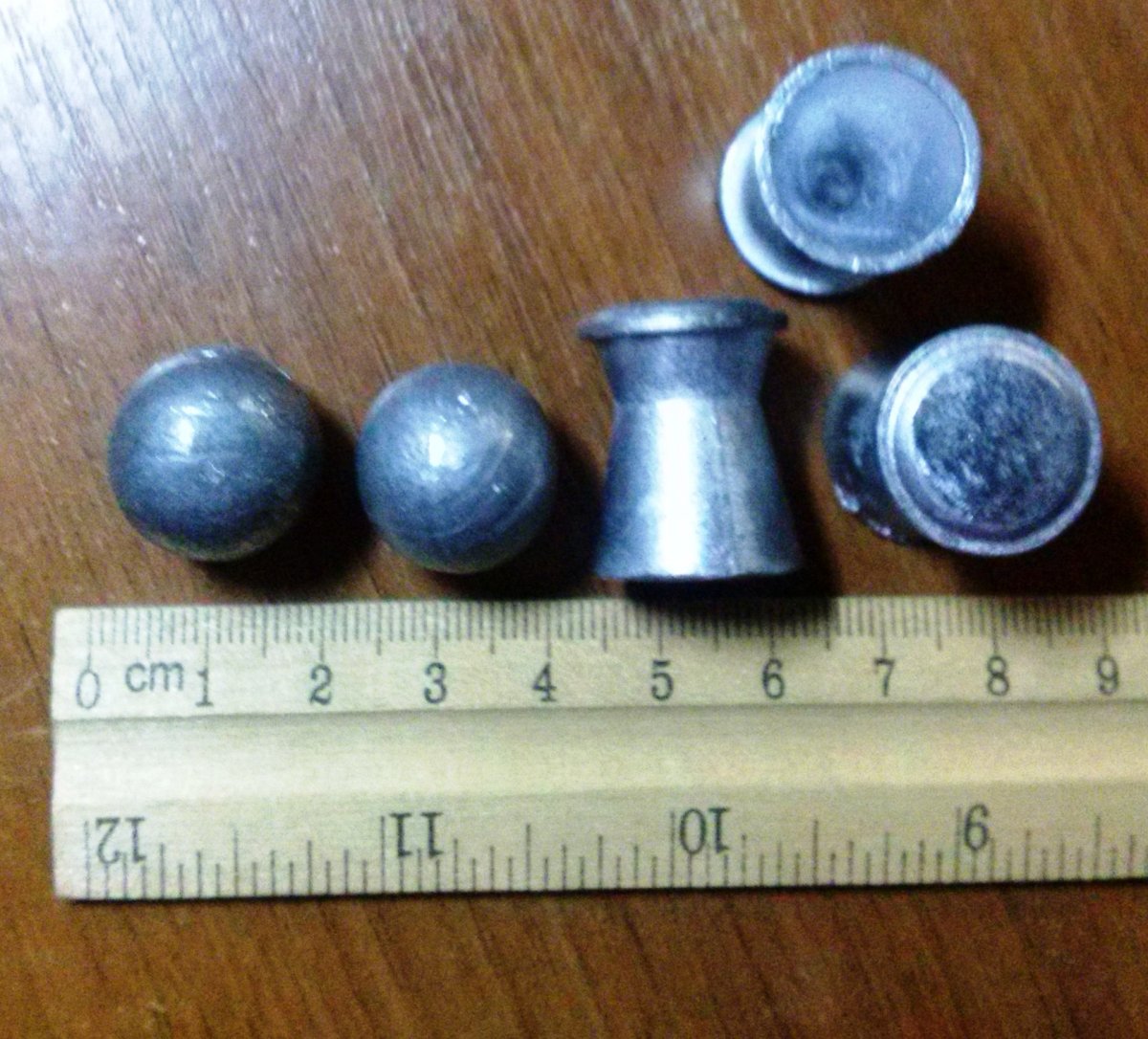

    Діаболо:
    Діаметр по пояску: 18,3 мм
    по юбці: 18,2 мм
    довжина: 23 мм
    Вага: 33 - 33,4 гр

    Діаболо:
    Варіант І
    Вага кулі: 33 - 33,4 гр
    Капсуль NS686 (зелена заглушка)
    Порох: крук - 2гр
    пластиковий обтюратор - 6 мм
    дробова прокладка - 2х0,3 мм
    осалений повстяний пиж - 5 мм
    дробова прокладка - 0,3 мм
    ДВП пиж
    коркова буферна суміш
    Закрутка
    Варіант ІІ
    Капсуль NS686 (червона заглушка)
    Порох: крук - 2гр
    Закрутка
    Куля "Супутник" 16к
    Вага - 21 гр
    Порох Крук - 1,6 гр
    П/К "Спортінг-28"
    Закриття - провалена зірка.

    Толя, зелёная марка это 688 капсуль. Для крука как по мне самый оптимальный капсуль, порох медленный. За рецепты респект!!

    Йопть... я написав 686...
    Ще зроблю огляд по каліберному шару, але його геометрична форма мене не надихає.

    Ще момент: враховуйте, що набоями з Діаболо на буферній суміші я ще не стріляв і вони йдуть як експериментальні.
    Аналогічні Тахо - на тирсі досить непогано літали. Відстрілювались з ІЖ-27, нижній ствол, напівчок.
