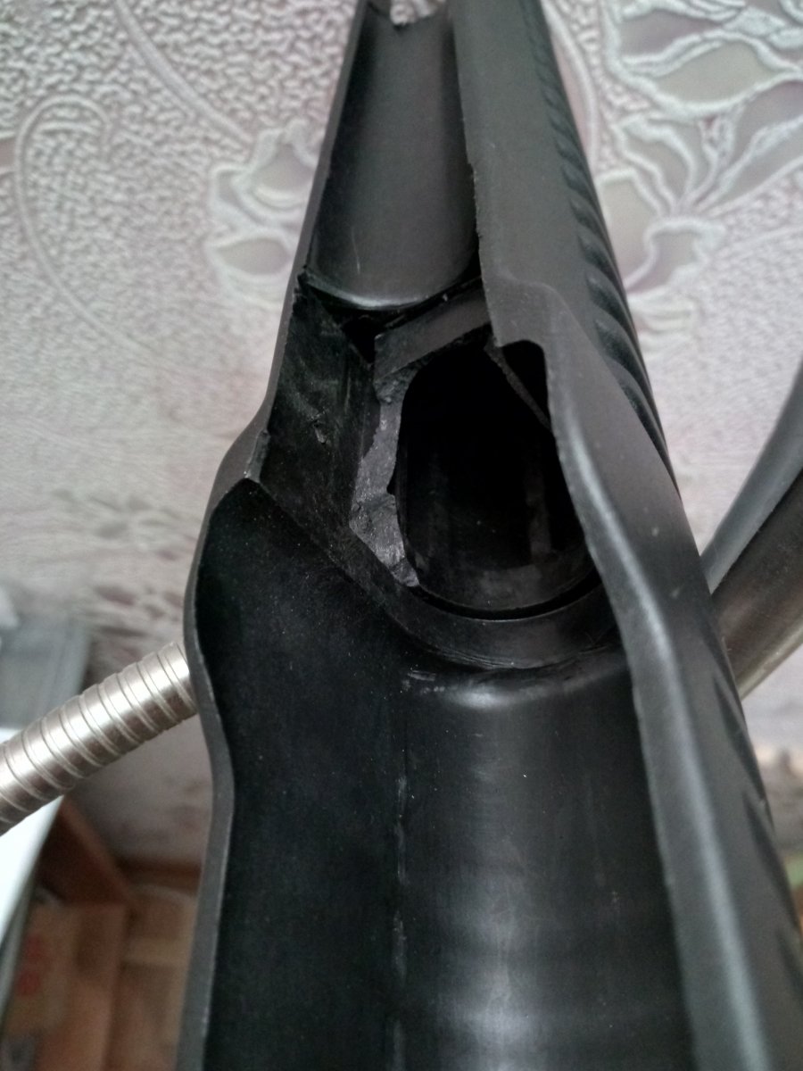

    Сегодня у меня ружжо дало первую течь... 125 выстрелов всего настрелу... Второй раз в тире...

    Стреляйте дальше смело ,до заявленного ресурса .Гарантийку должно выдержать , по фото там ничего страшного,можно не обращать внимания.

    Куда смотреть?

    Вот на этот скол. Ружьё теперь не перезаряжается...((((

    Увидел,спасибо.

    Це після яких набоїв таке лихо сталось?

    и так, самыми первыми 25 патронами была 4 Тахо. Далее 20 штук картечи 8.0мм и еще 25 штук пуля Ли. тоже тахо, ну и там было около 12 штук самоделки. тоже помоему или 4ка или 5ка.
    Сегодня из ружья вылетели:
    10 Спортивных 5ка
    15 Спортивных картечь 8мм
    С навеской 28г
    так же было выпущено 15 5ки охотничьей и где-то с 10 штук картечи ТАХО.
    На конец оставили:
    3 торнадо ТАХО
    3 шершня ТАХО
    3 урагана ТАХО
    Собственно, после этого коктейля и случилась данная фигня

    Если патроны были в основном магазинные, а самокрутные нормально обжаты, то дело не в патронах. Скорее дефект при заводском литье пластика цевья. Патроны могли бы дать такой эффект, если бы пришлось прилагать большое усилие для досылки патрона в патронник и извлечения стрелянной гильзы, когда идет большая нагрузка на пластиковый выступ, на который надеваются тяги (судя по фото - именно он и отломался).

    Сегодня все 50 патронов были магазинные

    А до этого приходилось применять усилие при перезарядке на других патронах?

    Нет, проблем с этим не было никогда. Думаю что стрелять из него с навеской более 35г и оно развалится... Почумето такое ощущение...

    Извините ,а что вы ждали , конструктивная недоработка . Ну Вы же были подготовлены к этой проблеме и могли выбрать...Чудо за эти деньги не придет.

    Неприятный инцидент, конечно, но не смертельный. Придется потратиться на новое цевье. И как назло в Стволе уже нет в наличие таргетовских - раскупили похоже..

    Да сколько народу стреляет полными навесками из турков - и ничего. Иногда даже магнумами балуются.. Но вот это как раз и не стоит делать..
    Просто не повезло в этом случае. Такое бывает...

    Ну так ружьё новое? В магазин его по гарантии должны починить/поменять.

    Да я же и не спорю ,просто человек ,при покупке должен был понимать ,что не стоит ждать чудес . Разрыв между турками и американским "ширпотребом",минимален . Но на это Вы и влетите . Нужно обращаться в пункт реализации ,должны вроде помочь. Идите по магазинам и по форумам ,цевье может и найдете.С уважением.

    Я на заре пострелух, заклинившие гильзы выбивал ударом приклада в ногу, и перезаряжал как Сара Конор в терминаторе, брак литья однозначно.

    Какое ружьё было ?

    У меня на Ата армс такое же цевье настрел небольшой порядка 2тыс, и тоже гильзы поддувало бил о землю прикладом держа за цевье и все гуд однозначно брак

    Почему было?)) Самый прокачаный 16 ужкон) Кстати, про черное кольцо в патронике, я кодато писал в теме что у меня такая же шняга. Отчистилось турецкой головкой с первого раза.
