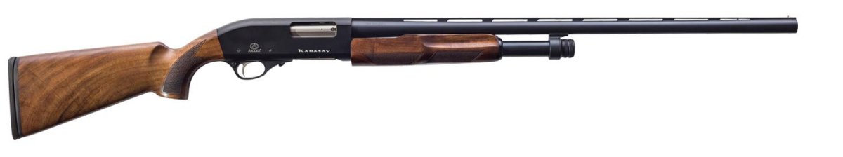

    Дерево конечно не ремингтон, но точно не убогое! Сам видел и щупал. Очень достойно выглядит!

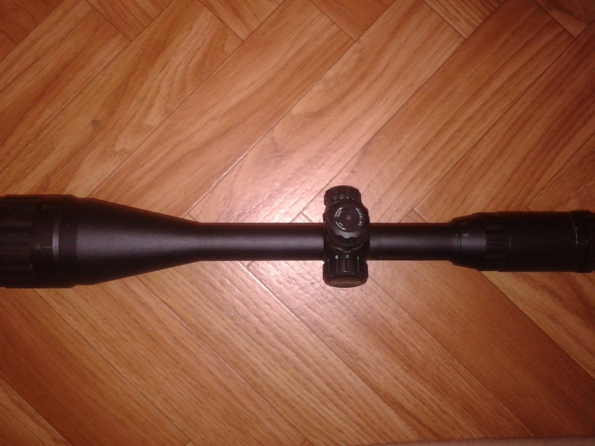

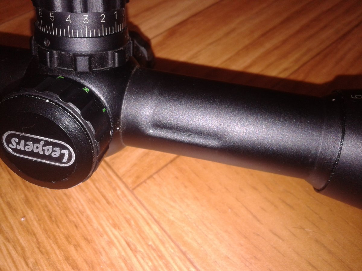

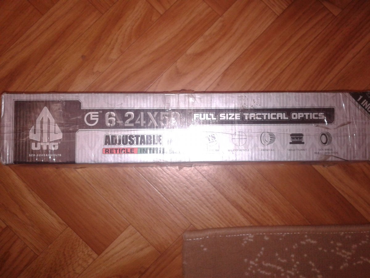

    Извините,что вопрос не по теме,но,думаю,здесь найдутся знатоки.Дело в следующем.Притянули прицел Leapers.Был установлен на 7,62,и всэ лэдь нэ скинчилось гаразд,алэ вийшло навпакы(извините).Поставили на 12,7.После возвращения на 7,62 начал "сеять".Под кольцами вмятины,в районе барабанчиков глубокие.Вопрос:это капут?Есть ли смысл заморачиваться?

    Яка конкретно модель? Якщо він не був розрахований на 12,7 - то схоже що гайки-дрова. Тим більш, якщо покоцаний.

    Можна поковиряти його хіба що з філософських міркуваннь і любові до мистецтва.

    Забыл фото прицела вкинуть.

    Скоріш за все в нього вже погнута трубка і оптична вісь як наслідок відсутня.

    Только вскрытие покажет. Рано его ещё хоронить, если линзы не полопались, то не так всё и печально, вмятины от колец, это скорее визуальный дефект, т.к. прицел - переменник, там внутри трубы стоит механизм смены кратности, трубка меньшего диаметра с салазками линз, она же барабанами поправок перемещается вверх-вниз / вправо-влево, корее всего от большой отдачи либо линзы раскрутились, либо мезанизм поправок.
    Короче - только вскрытие.

    С высокой долей вероятности дело не во вмятинах. Скорее всего посыпался сам механизм трансфокатора во внутреннем тубусе. Могли пооткручиваться линзы, могла вылететь пластинчатая пружинка узла ввода поправок и т.д.
    Как уже говорили выше - только разборка. Но в случае с оптикой это очень мудотный процесс. Если линзы закручены на фиксаторе резьбы - то иногда нужно греть на газу что бы раскрутить.. Ну и самое трудое - это потом собрать всё назад, так что бы внутри на линзах не было пыли.
