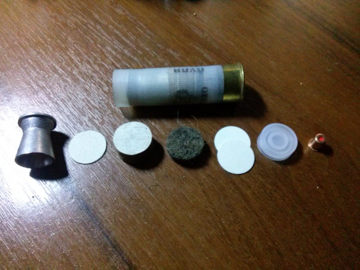

  15. Парторг
    Парторг Hauptmann
    2.424
    Ukraine
    В наявності тільки Крук і 686NS. Сільвер хоча б - було б краще. Але для 21 гр кулі 1,6 гр Крука має вистачити. З лайфхаком у вигляді проваленої зірки. ;)
    Ще знайшов 4 Діаболо. Тому рецепт теж сюди:
    Капсуль - 686NS
    Порох Крурк 1,9 гр
    Обтюратор "шашечка" 6мм,
    пара картонних прокладок по 0,3 мм,
    осалений повстяний пиж 5 мм,
    картона прокладка 0,3 мм,
    ДВП пиж,
    картонна прокладка 0,3 мм,
    коркова буферна суміш - суміш засипаємо наступним чином: юбка кулі = 1 мірка суміші. Суміші потрібно три мірки.
    В гільзу з вже засипаною буферною сумішшю вставляємо юбку кулі на 5мм і перевертаємо гільзу з кулею - так, щоб суміш зсипалась в юбку кулі і досилаємо пальцем кулю до пижа, піджимаючи буферну суміш.
    Закрутка.

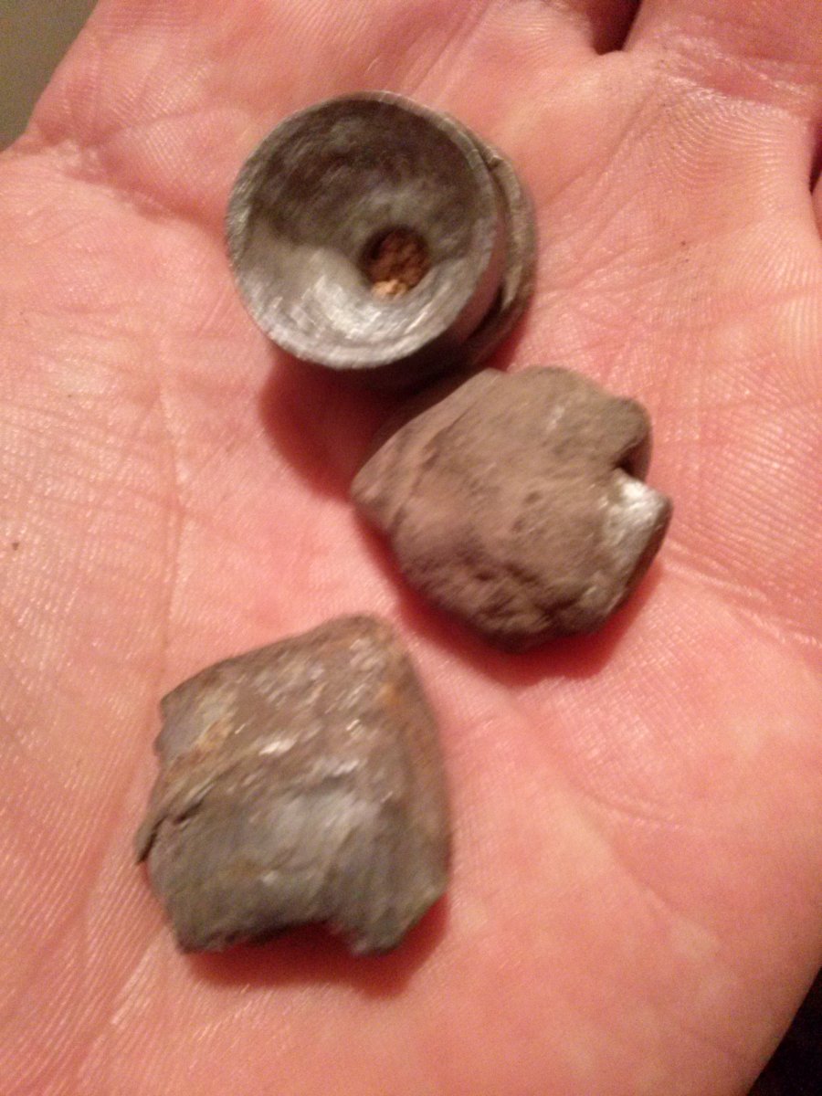

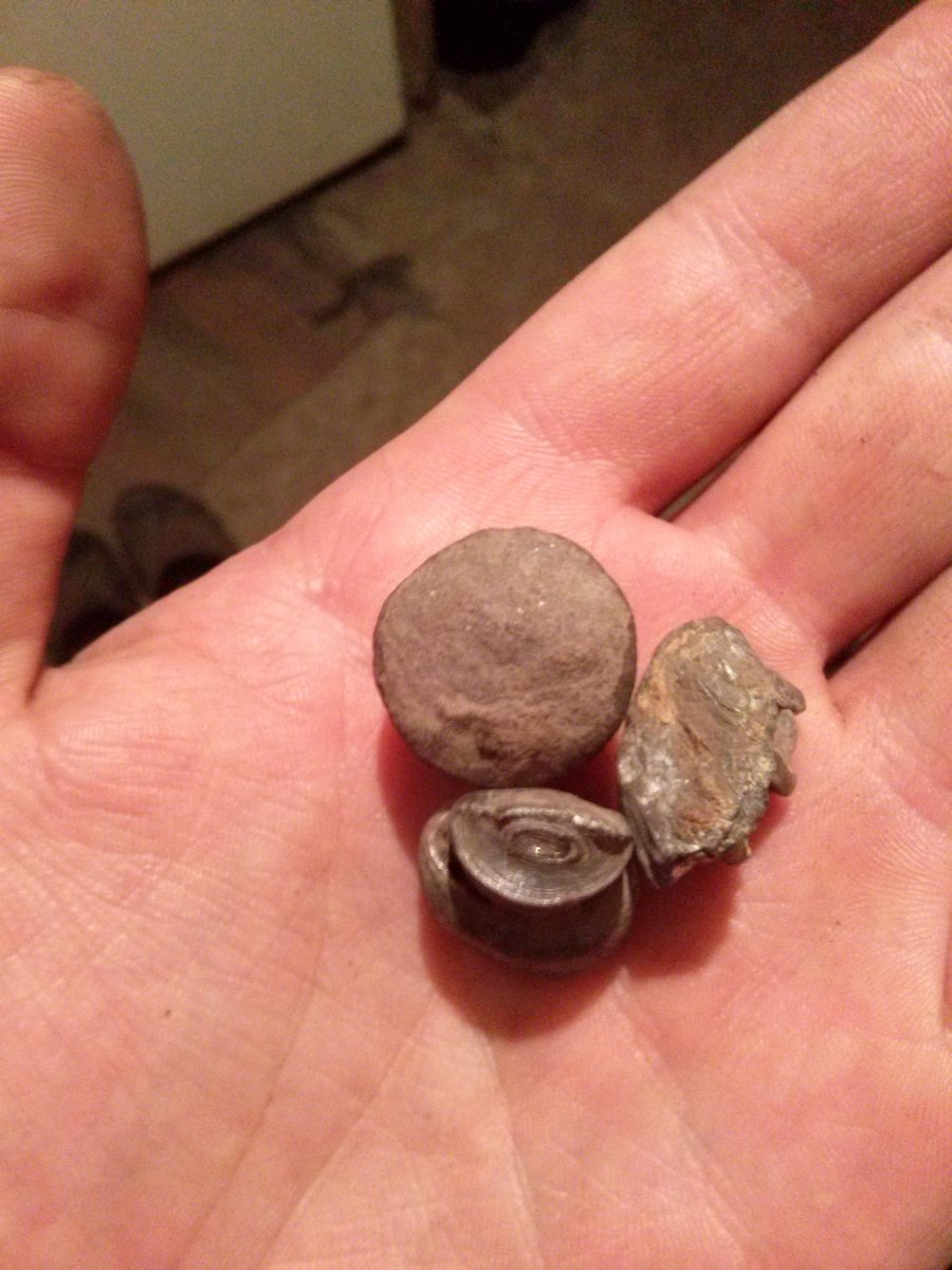

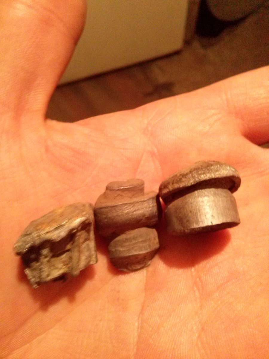

  19. Парторг
    Парторг Hauptmann
    2.424
    Ukraine
    В мене непогано полетіли на 1,9 гр крука, на вкладиші заявлено 2,3 гр на 35 гр шроту, тому як на мене - 1,9гр оптимально: комфортний відбій і непогана настильність при такому типі споряджання.
    Взагалі, класичний спосіб споряджання Діаболо - обтюратор + тирса.
    Проаналізувавши відгуки про цю кулю, дійшов висновку, що якраз зминання юбки кулі відбувається пи використанні досить крупної за розміром фракції тирси, котра має заповнювати юбку.
    Треба буде спробувати коркову буферну суміш з обтюратором.
    Коркова буферна суміш є більш оптимальною, оскільки щільно заповнює всі юбку і не дає їй зминатись неконтрольовано.
    Діаболо після відстрілу, споряджена за вищеописаним рецептом.
