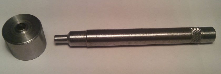

    Существует проблема при повторном снаряжении стреляных гильз капсюлями - капсюля не очень хорошо держатся в разбитом гнезде.
    Решается эта проблема двумя основными путями.
    Можно брать так называемые ремонтные капсюля (например Nobel Sport) у Александра (очень своеобразный человек ну да ладно, все мы разные) имеющие чуть больший диаметр.
    В случае покупки заметно более дешевых шосткинских капсюлей КВ-21/97 (тут или тут) приходится исхищиряться.
    Умельцы мажут лаком для ногтей капсюль, подкладывают целофан, подматывают газету...
    Вариантом решения в этом случае может стать вот такая обжимка донышек гильз.
    (Подсмотрел решение тут)
    Заказал такой инструмент у этого хорошего человека.
    Обошелся он мне в 100 грв плюс доставка.
    Что из этого получилось - можно прочитать здесь.
