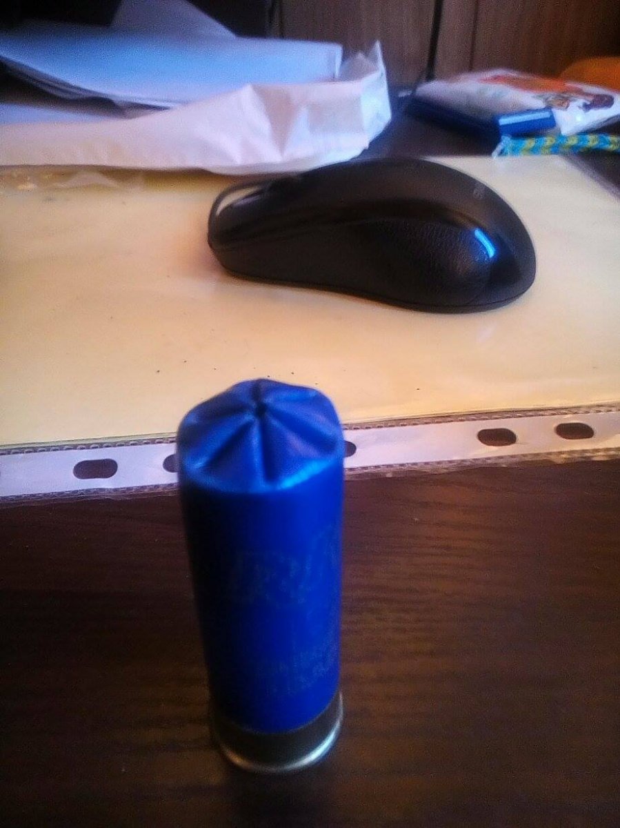

    Есть дело. Попробовал я сегодня снаряжаться и выходит вот такая беда.
    Гильзач однострел, длинна 70, Порох Крук. контейнер спортинг 28, дробь - 5, навеска 24 грамма.
    Как решить эту проблемму?

    Там высота от заряда до края гильзы должна быть вроде 10-11мм, если больше будет провал, меньше недозакрытие. Можно попробовать подяв высоту на пару милиметров, так чтоб заряд(дробь, пуля,картечь) поднялись выше и вышло 10-11 мм. Мне так помогало во всяком случае, у меня упс правда но все равно.
    Kovach85, Парторг, Dr.Gonzo та ще 1-му подобається це.

    Высота маловата. Либо больше дроби сыпать, либо брать пк выше. Либо просто пыжевать на большую высоту.
    Еще как вариант сверху на дробь ложить закрывающую стекляшку.

    Я просто закруткой прохожусь если картечь просела, дырка меньше получается, а по факту, низковат пыж контейнер. или мало пыжей.

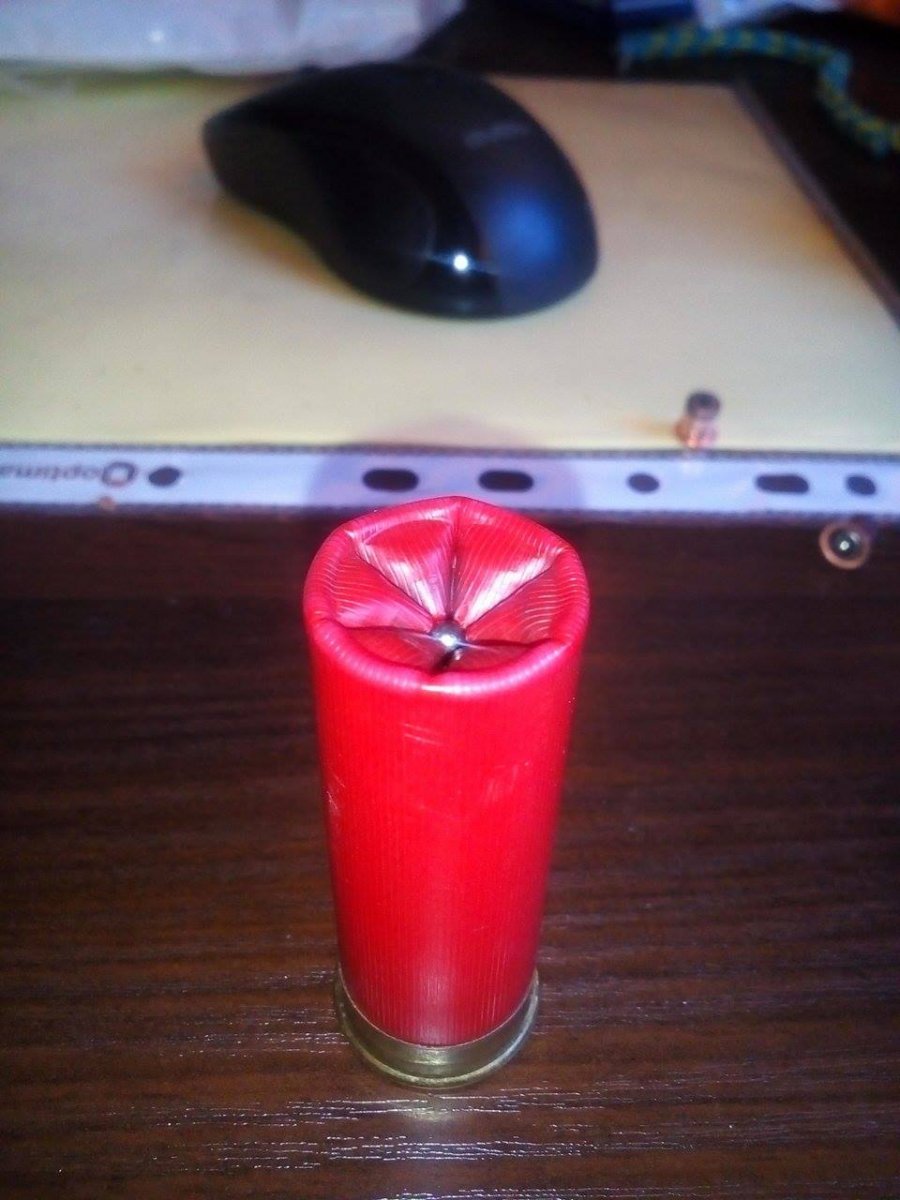

    Гильзы по высоте одинаковые? Если да то уменьшить навеску,добавить пыжей. Попробуйте сделать так чтоб от края заряда до верхней части гильзы вышло 10-11мм и от рабочего значения уже отходить.

    Ради интереса попробовал ещё один красный на тех же настройках.
    Когда практически уложил звезду - положил сверху 10 коп. Результат на фото
    Что то я вообще ничего не понимаю.

    Кстати, 10 копеек тема, только вот выковыривать их......Я себе на навойнике поставил просто метку и подгоняю по ней, как в Lee не скажу((

    Уже лучше выходит по сравнению с другой красной гильзой, возможно следует еще поднять немножко высоту, уменьшить растояние от дроби до верхнего края гильзы. По навойнику да, у меня от казаков, там очень удобно сделано с меткой.

    Я наверное уже всех тут задолбал но в общем вот такое выходит. Помоему норм.:)

    Вполне норм, впадин нет, не высыпается. Разве что можно на милиметр-другой поднять общий уровень чтоб вышло поровней но то уже такое. Я лично отдаю предпочтение завальцовке, т.к стреляю либо пулей, либо картечью.
