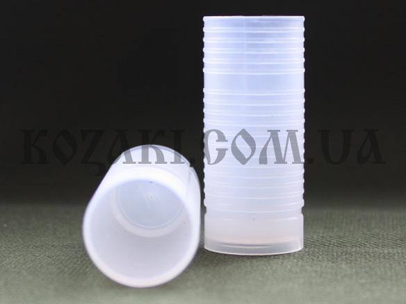

    А где тут амортизатор? Если еще и пыжи поставить под контейнер, то точно не влезет в гильзу 70 мм.

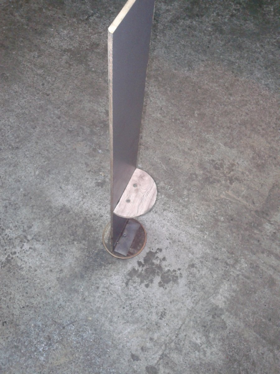

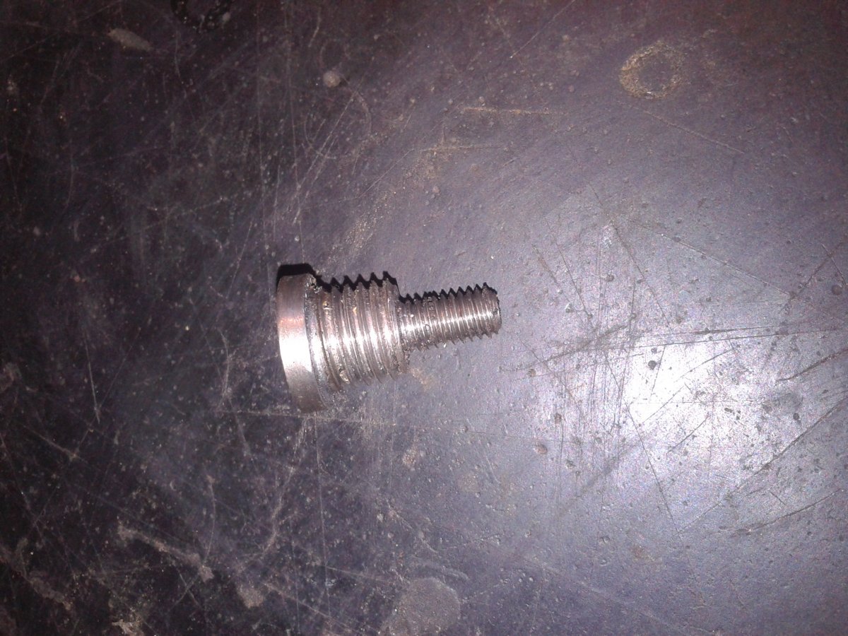

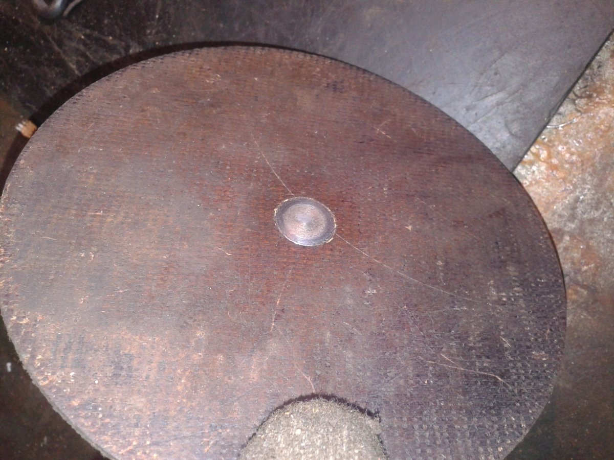

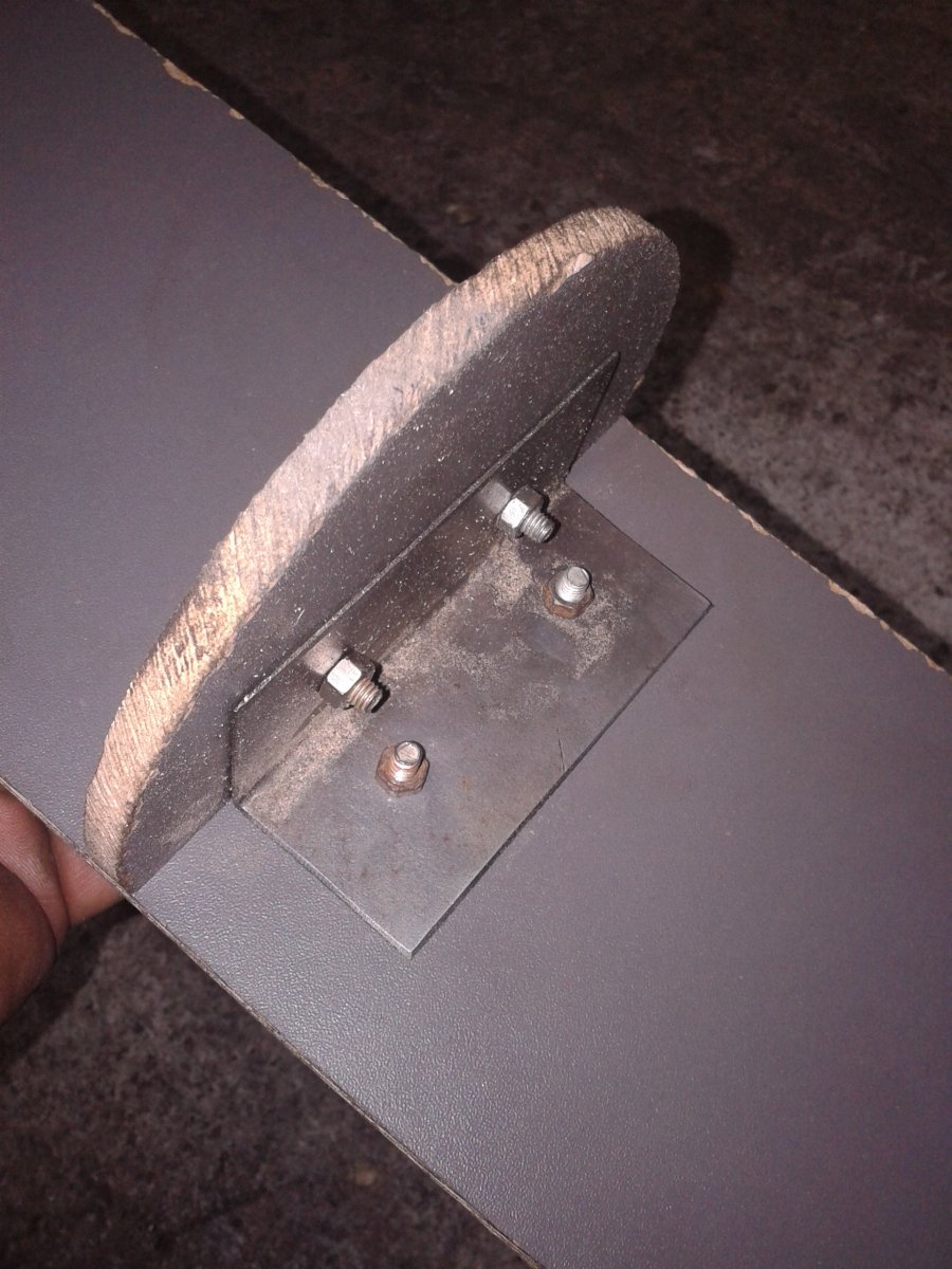

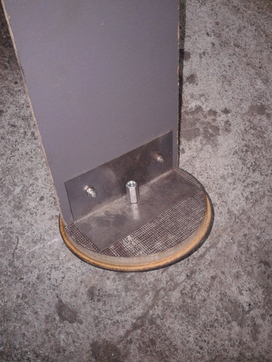

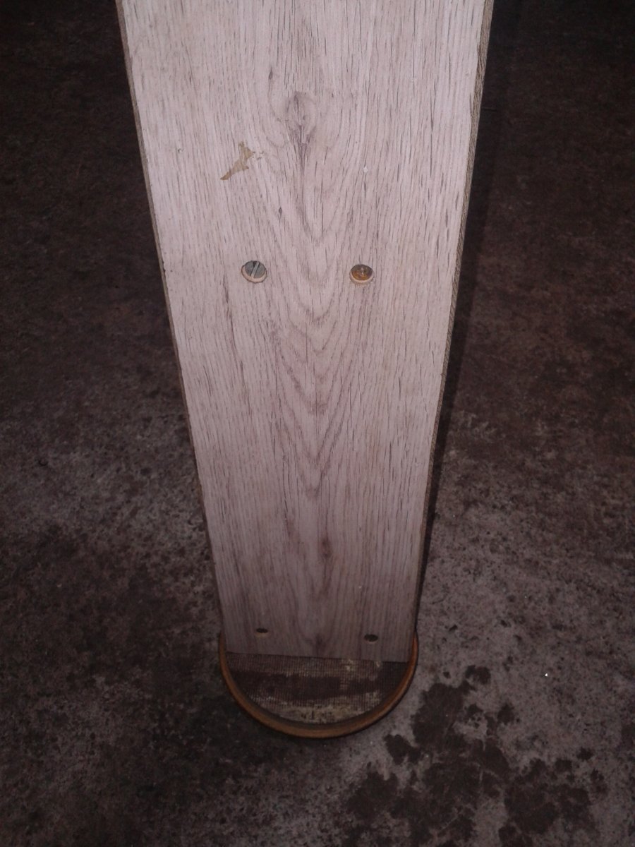

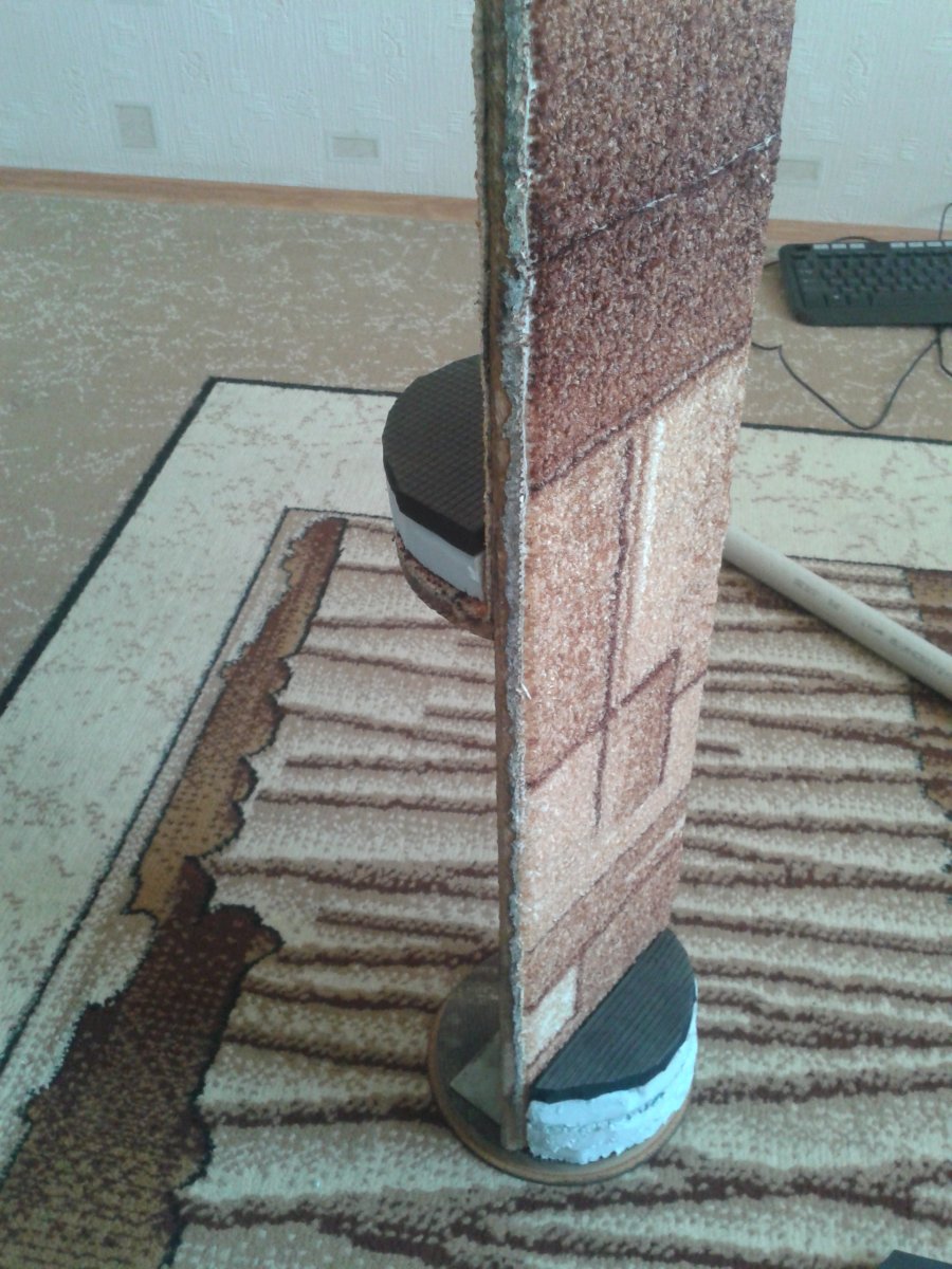

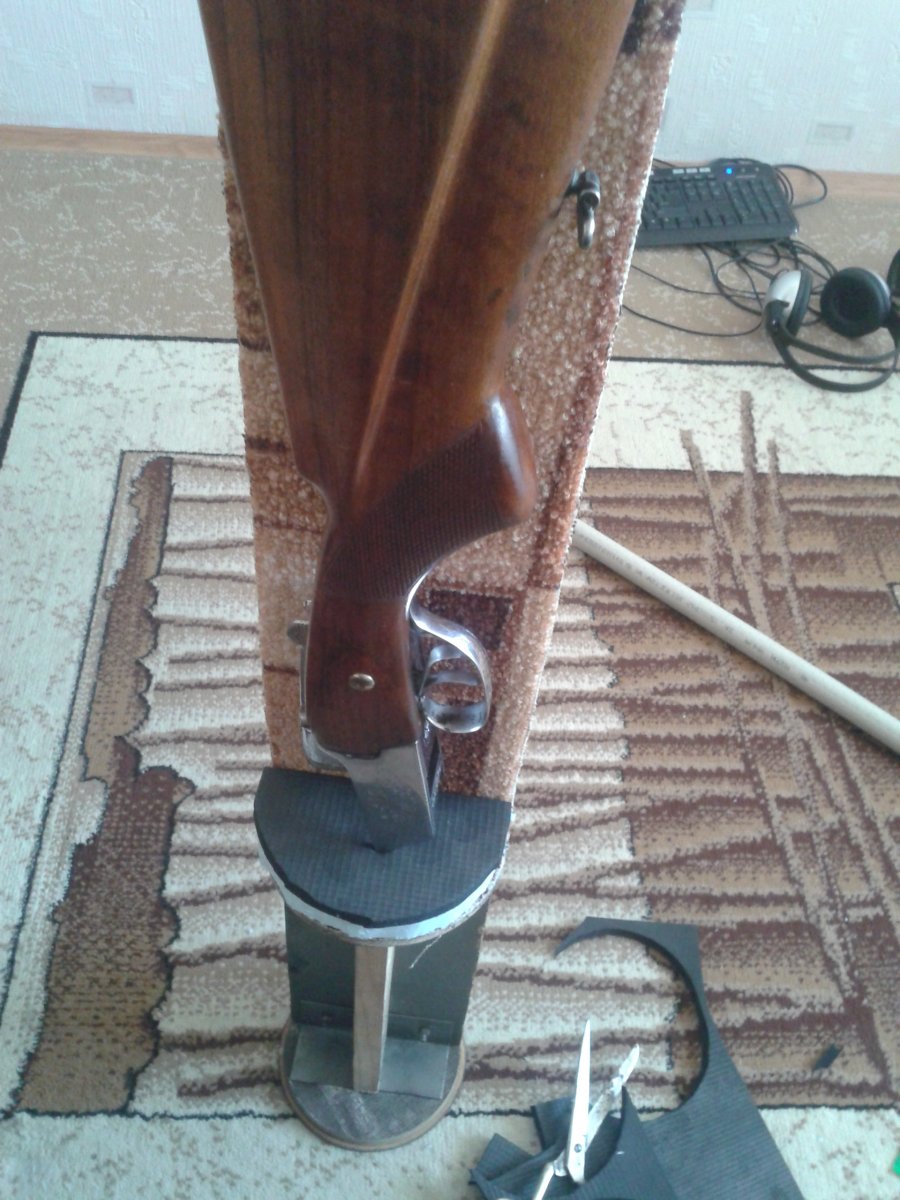

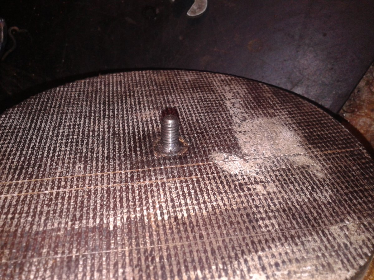

    Продолжение за тубус.В центре текстолитовой заглушки делаем конус и нарезаем резьбу.
    Изготавливаем центральную шпильку-заглушку,вкручиваем в отверстие пробки.Получается герметичная пробка со шпилькой М6 внутри для крепления перемычки из ламината для разделения внутреннего пространства тубуса на два отсека.Один для стволов,второй для приклада.
    Р а д і с т, Умка, Crane075 та 10 іншим подобається це.
  23. рамзэс
    рамзэс Major
    17
    33
    2.462

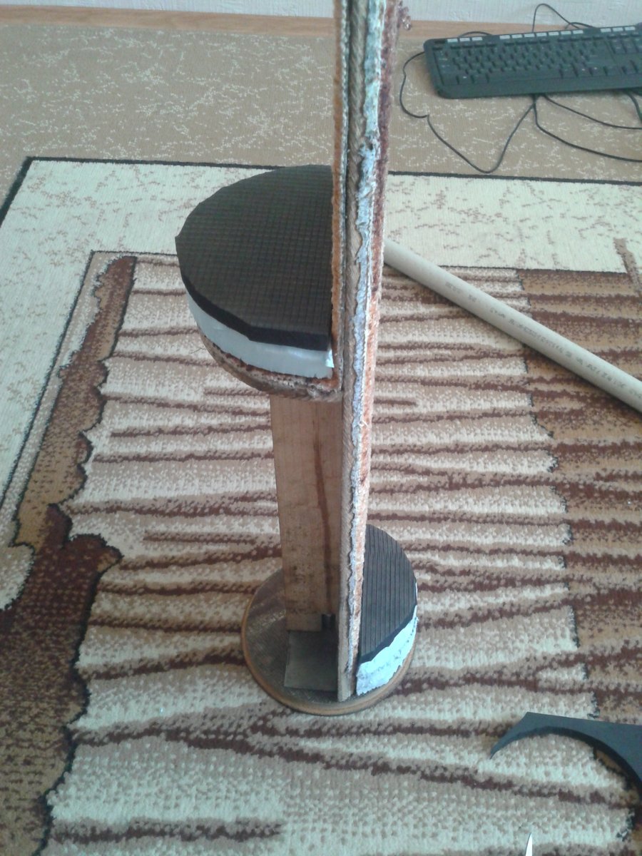

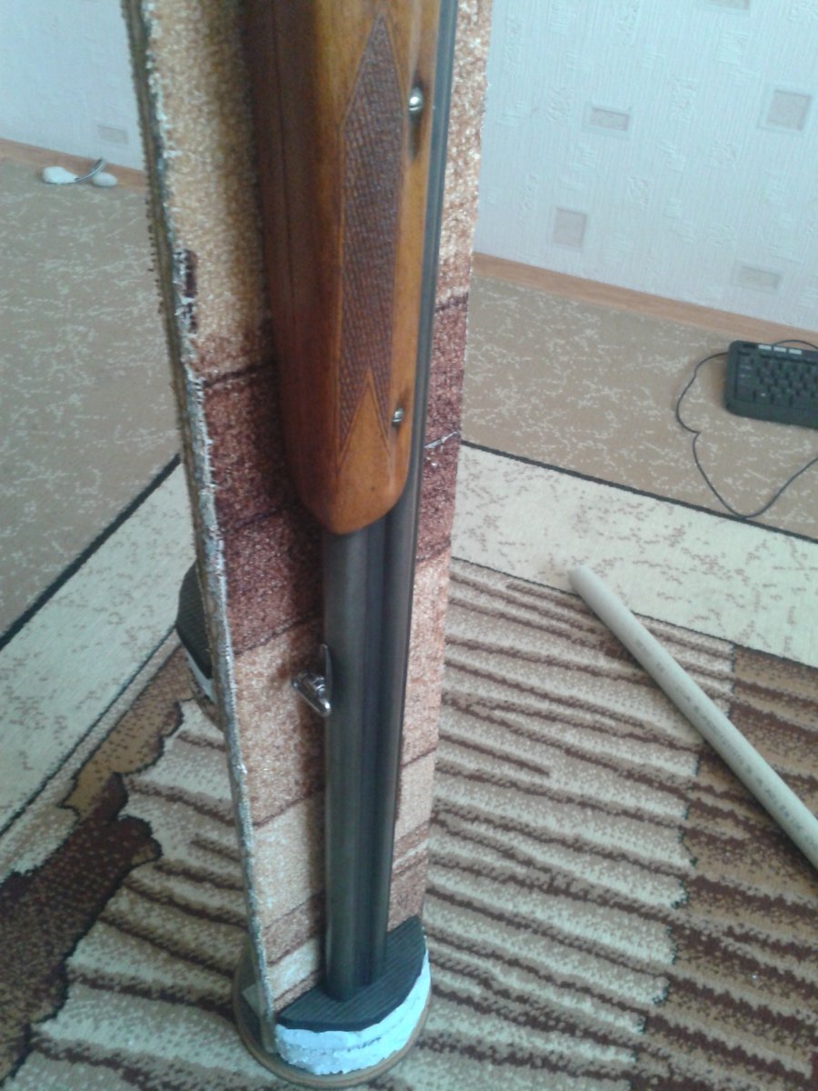

    украина
    Перегородку обклеиваем ковровой дорожкой(ничего более подходящего подобрать не получилось),чтоб содержимое не стукалось об нее и друг об друга.Глубину погружения деталей ружья в тубус регулируем путем набора проставок из пенополистирола,о чтоб железки его не продавили,сверху кладем прокладку из нетолстой пенорезины.Такую же пенорезину клеим на внутреннюю поверхность верхней крышки тубуса.
    Р а д і с т, Умка, Crane075 та 11 іншим подобається це.

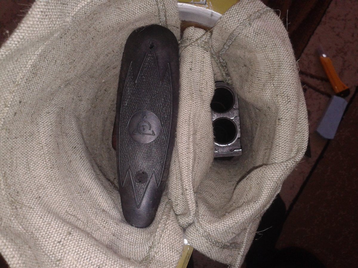

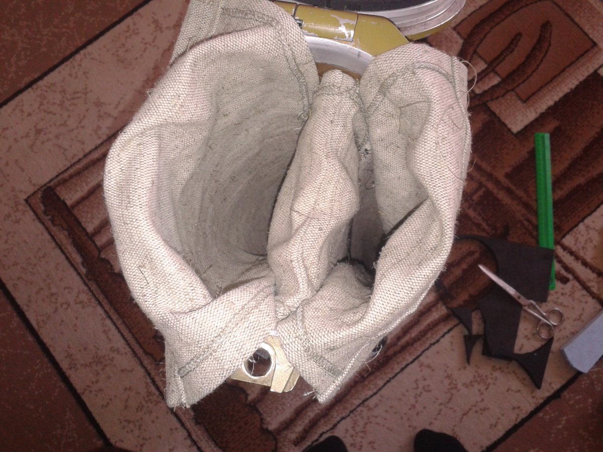

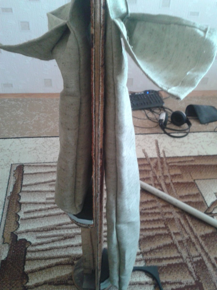

    Дополнительно сшил на заказ из брезента подобие наволочки,или скорее седельной сумки с карманами разной длины.Вставляем это внутрь тубуса и получаем доступный для стирки,надежный вкладыш,который не даст ружью внутри тубуса тереться об его внешние стенки и защитит ковровое покрытие от быстрого загрязнения и истирания.Упакованное таким образом ружье не гремит внутри и не ерзает вообще.На очереди финальное крепление пробки болтами,окраска и хэппи энд.
    Р а д і с т, Умка, Crane075 та 12 іншим подобається це.

    Это контейнеры под стальную дробь, ей амортизация не нужна, т.к. она от перегрузок не сминается. А обтюратор там есть, и очень хороший. Так что контейнер прямо на порох.
