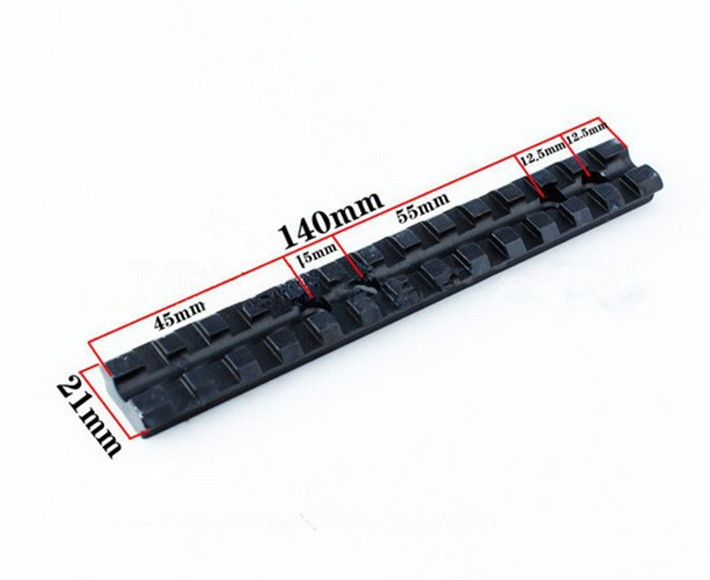

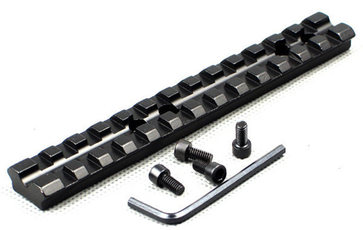

    Спасибо. Планка. Прицел. Может кто лучше планку посоветует.

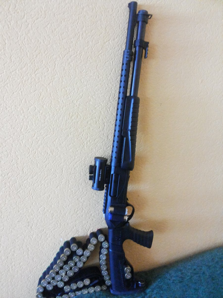

    Я просверлил ствольную коробку на своем аимгуард и ничего так, все норм. 4к настрела на калике(планка с рук от аты армс, низенькая и сформирована как целик, калик вектор оптикс сфинкс, посадил на лак батарейный отсек, а то после 300выст разболтался). Реально помогает при моем говенном зрении стрелять в темпе и по движущихся целях. ИМХО... К калику пришел после 5к настрела на помпе.

    Мушку не наращивал, а планку взял у знакомых за магар с одной мастерской при поважном магазине :) планка от аты(реально низенькая) спокойно позволяет стрелять на 30м без проблем, а дальше уже по калику...

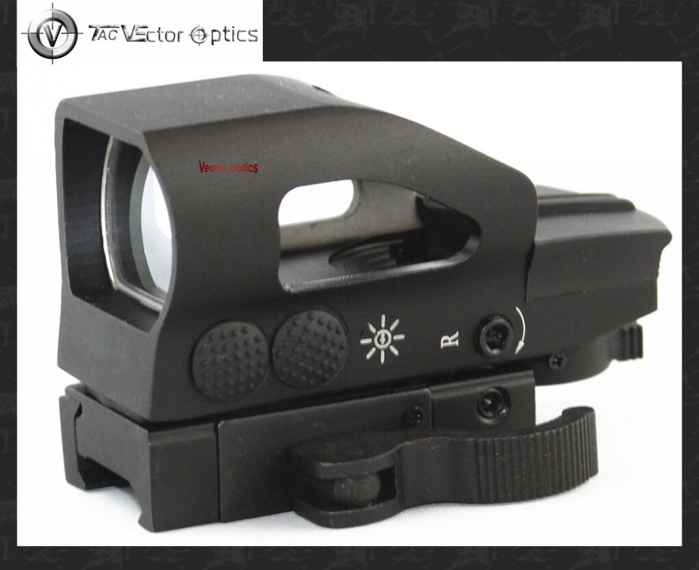

    Такой калик у моего брата, весчь надежная, но при переключении прицельных марок калик надо переприцеливать по новой, если юзать одну марку то такой проблемы нет.

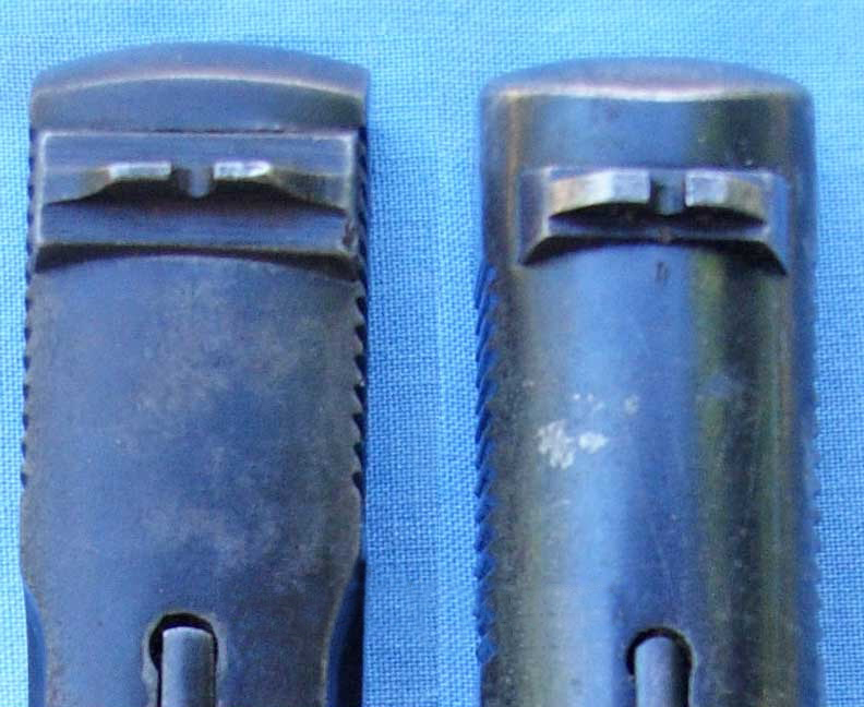

  26. _AURUM_
    _AURUM_ Major
    2.532
    Запоріжжя Україна

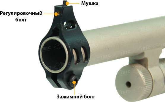

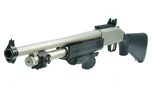

    А я вот, настрелялся с каликом, теперь засматриваюсь на "винтовочные" прицельные, выше в видео на Итаке очень изящно решено.
    Мушку поднять - есть такая приспособа:
    MNT_722_APP_2.jpg 459161477_w800_h640_23700916_02.jpg 459161475_w800_h640_23700916_01.jpg
    А вот с целиком хз...
    Либо от "мурки" пневматической на ласхвост 4075c6bc8a35_240.jpg (но слишком близко к глазу получится).
    Либо фрезернуть в передней части ствольной поперёк ластхвост и поставить пистолетный целик KorovRazn52.jpg
    Либо на кожух ствола что то прилепить, но там СТП может гулять...
