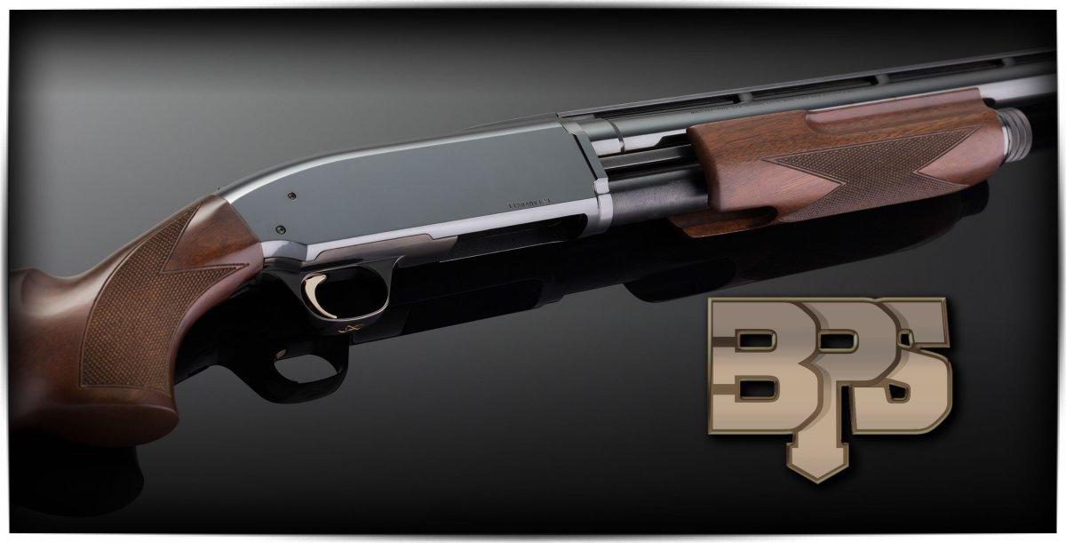

    Приветствую всех! На стр.329 и далее поднималась тема укорачивания цевья на Хатсан Эскорт Аимгард и других моделях для возможности дозарядки магазина при открытом затворе (удобно т.к. подаватель (лоток) не мешает). Вот наткнулся на такое решение (т.е. U-образный вырез в цевье):
    Может кто-то уже делал подобное, камрады поделитесь опытом или подскажите на хатсане, с чисто технической точки зрения, подобное возможно?

    Кстати этот BPS как и 37я Ithaca выбрасывает гильзы вниз, и бокового окна нет,не удивлюсь если конструктивно они идентичны.

    Дык, вопрос и заключается в том что, возможно ли подобное сделать,например на хатсане аимгард. Т.е. сделать U-образное или овальное отверстие в цевье (по аналогии как на картинке) которое будет позволять заряжать ружье при открытом затворе и с поднятым лотком-подавателем. В итоге сохраняем удобность удержания, не нужно вытягивать руку (основной плюс длинного цевья) и имеем основной плюс короткого цевья-удобство зарядки.
    Конечно для моделей с "залипающим" лотком данная фишка не нужна, а в хатсане аимгард думаю будет очень актуальна (т.к. по отзывам владельцев не залипающий лоток при зарядке магазина очень усложняет задачу).
    В Браунинге(что на картинке) данный вырез сделан, чтобы могли экстрагироваться стреляные гильзы.

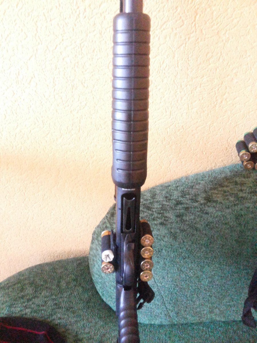

    Подумываю о прорезании такого окошка на своем аимгуард(правда не понимая нахиба воно нада...) просто наигрался с коллиматором(вектор оптикс сентри) коий выдержал уже 4к 5астрела и попробовав фонарики и сайдседдлеры созрел попилить и цевье. Сделаю - отпишусь.
    Парторг, _AURUM_, Crane075 та 5 іншим подобається це.
  18. CHASER618
    CHASER618 Oberleutnant
    1.767
    20170216_113655.jpg 20170216_113810.jpg 20170216_113821.jpg А не кисло так пилить прийдеться... меня терзают смутные сомнения по поводу крепости пластика... ну всмысле как долго протянет то попиленое цевье?

    Не будет работать нихрена. Лоток поднимается значительно выше при открытом затворе чем при закрытом. При закрытом лоток упирается в раму затвора и патрон скользя по нему попадает прямо в магазин, при открытом затворе лоток поднимается выше рамы затвора и патрон не попадает в трубу магазина, нужно выцеливать вход в магазин. Я резал цевьё чисто из тех целей что бы выработать "правильный" хват, то есть рука максимально далеко.Дозарядить при открытом пробовал, что вышло написал выше).

    Кстати, там по моему ещё и отсекатель с перехватывателме становятся так что впердолить патрон не получится, вечером гляну если не забуду.

    Я свое новокупленное цевье от Таргета резать в длину пока не стал, но тоже мысль первая была - не резать все, а прорезать только окно снизу. Но есть сомнения, не будут ли пальцы при перезаряжании попадать между цевьем и окном. Но у меня рукоятка сейчас на цевье, и по идее такой проблемы быть не должно.
    Тут другой вопрос возник - заказал на И-бэе пластиковый отъемный сайдсэдл с алюминиевыми салазками, а он на 6 патронов. Либо резать сэдл придется (на 4 и 2 ), либо резать цевье, чтоб на левый бок коробки стали все 6 гнезд. Кстати, видел где-то что ставят держатель на 2-3 патрона на длинное цевье снизу поперек оси ружья как раз на то место, которое закрывает лоток при подаче цевья назад.

    ЗЫ. Не удержался - попробовал на своем ужике заряжаться, сняв цевье и двигая тяги руками. Макс прав, но только частично - при отведенном назад затворе зарядить магазин можно, но как только надавливаешь на лоток, он подымается и фиксируется в верхнем положении, а без лотка действительно заряжаться геморно - патрон норовит уткнуться в нижний срез патронника при подаче его в магазин.:confused:
    И да, патрон неправильно фиксируется при этом - закраину удерживает не фиксатор, а перехватыватель. В общем - ИМХО не стоит ломать свое ружье!
