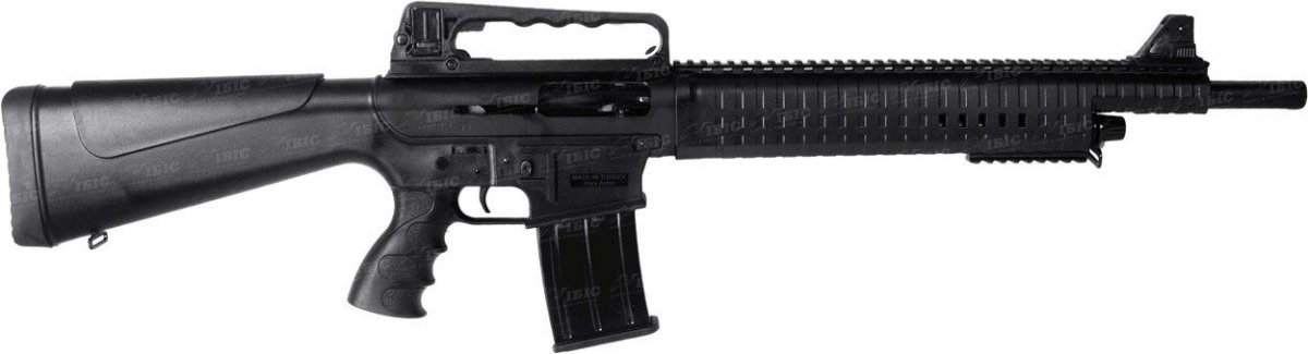

    23180003_01.jpeg Камрад Маклаут, обратите внимание на этот аппарат. Есть у пары моих знакомых и позитива в отзывах у них больше чем негатива.
    http://ibis.net.ua/products/details/23180003/#pane_ttx
