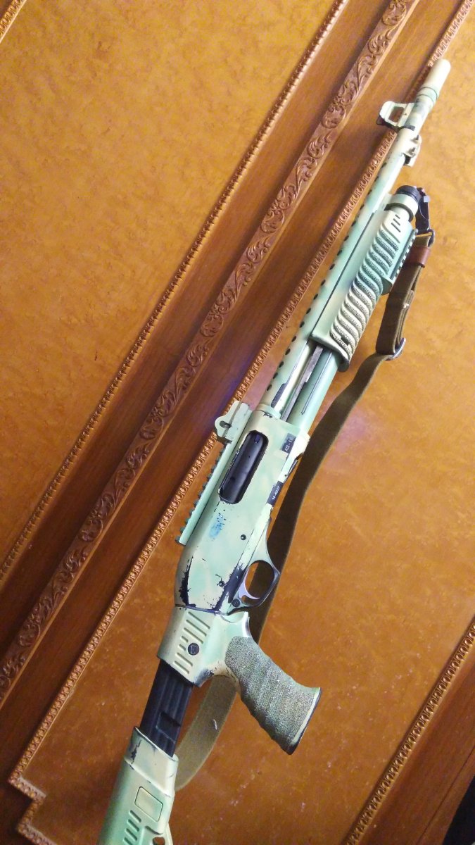

    Непогано, дуже непогано.
    Макс, не пробував швидку зміну набою?
    В стилі магпул динамікс: в підствольнику і набійнику картеч, треба вистрілити кулею.
    Наполовину витягується набій, набій в підствольнику на другому перехоплювачі відповідно і "утоплюється" за перший перехоплювач, відкриваєш повністю затвор і міняєш набій.

    По моему это сильно долгий вариант.
    Просто пихаем в трубу нужный патрон, выжимаем разобщитель и дергаем цевье. Вуаля, нужный боеприпас в патронике.

    А як це? Рідний викрутив зі ствольної коробки і поставив короткий? А від чого короткий? І це новий вже покрашено?

    Толя, не пробовал. Надо будет попробовать!)

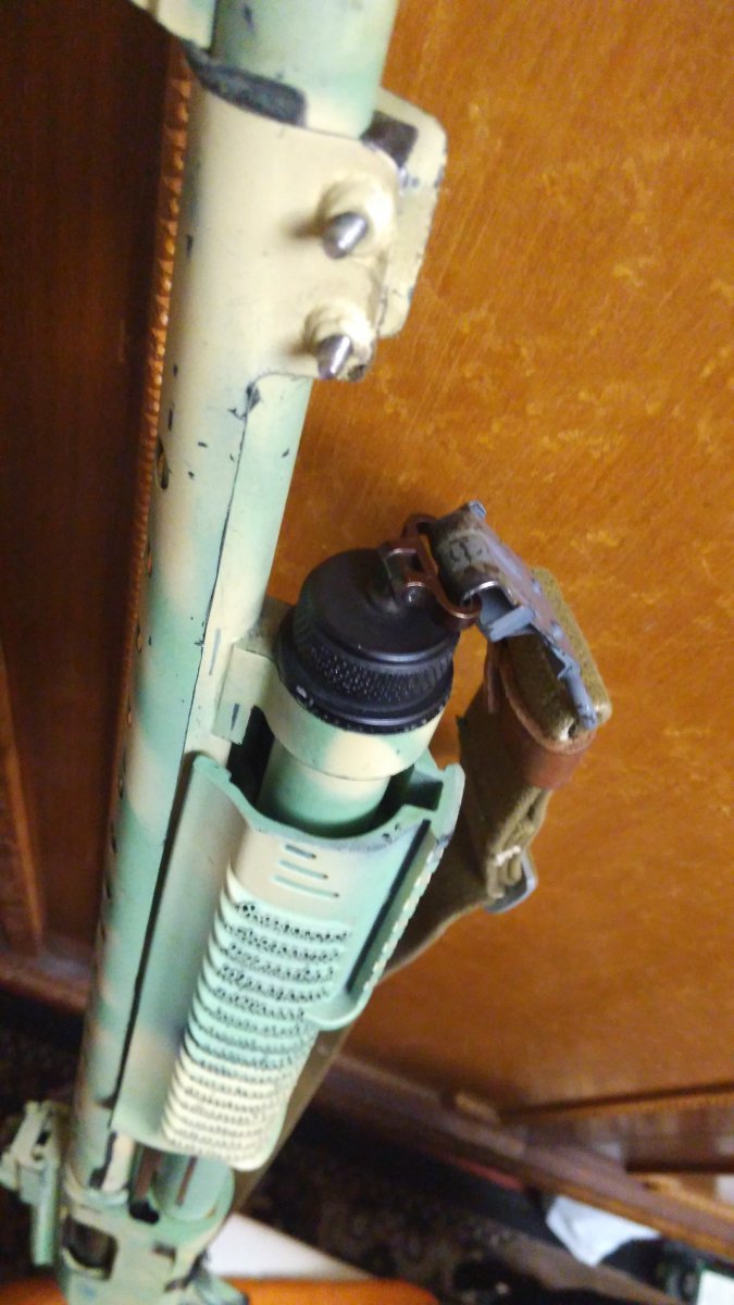

    Юра, да это родной магазин, я его обрезал что бы можно было поставить удлинитель с хачана на 2 патрона, потом сделал удлинитель на 4 патрона, а сейчас купил гайку типа короткая помпа. Кстати, без стяжки магазина и ствола, ствол можно пошатать конкретно((

    Он воно шо :) А різьбу під гайку як різав?
    Kozhuh, рамзэс, CHASER618 та ще 1-му подобається це.
  7. Dr.Gonzo
    Dr.Gonzo Major
    2.750
    Київ(Позняки, піраміда) Україна
    Там осталась родная резьба.

    Мне одному кажется, что концы болтиков переднего крепления кожуха несколько вызывающе торчат? Это не критика, просто чисто эстетически...

    Влад,я думаю так задуманно. Это как дубинка с шипами :)

    Влад, я даже не обращал внимания, ни разу не зацепил ни за что. Но помню когда одеваеш кожух, он падло еле налазит, я концы болтов даже под конус спилил что б можно было хоть как то натянуть. Придумаю какуюто заглушку на них, а то на балконе -5, я манал там что то пилить)))
